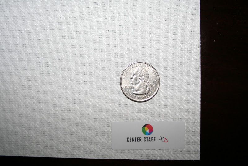

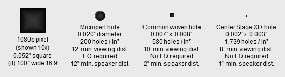

wraz z kolega Nobikiem8 chcialem zaaranzowac zbiorowe zamowienie na tkanine do ekranow projekcyjnych firmy Seymour, model Center Stage Xd. Jest to material transparentny akustycznie, o bardzo drobnym sciegu (jak w zalaczniku), wspolczynniku odbicia 1.2, wszystko to w miare atrykcyjnej cenie.

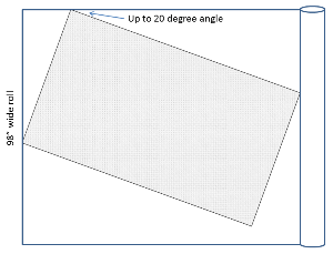

Cena materialu to 21,95$ za stope, szerokosc to 2.5 metra. Budujac ekran zalecane jest obrocenie materialu o ok.20 stopni w stosunku do ramy, chodzi o to zeby struktura sciegu materialu i pixeli nie pokrywaly sie, inaczej istnieje ryzyko efektu Moire jak na zalaczonym zdjeciu. Dla przykladu na ekran 16:9 o szerokosci 2.5metra, zalecane jest zamowienie materialu o wymiarze 2.5 x 3m, czyli 10 stop x 21.95$ to daje 219,50$, po dzisiejszym kursie to jakies 683PLN. I teraz zaczynaja sie schody...transport do Europy kosztuje 180$, do tego na calosc wlacznie z cena transportu, urzad celny doliczy clo i VAT.

O ile dobrze widze zaden z wymienionych przez Ciebie ekranow nie ma wlasciwosci akustycznych jakie ma Center Stage XD, tzn. nie jest transparentny akustycznie, wiec nie mozesz "schowac" za nim glosnika centralnego lub frontowych. Kraftmann oferuje takze tkanine perforowana, niestety jej jakosc pozostawia wiele do zyczenia, perforacja jest widzoczna z odleglosci 3m, nie wspomne o jej wlasciwosciach akustycznych ktore porownac mozna do ceraty podziurkowanej igla..
