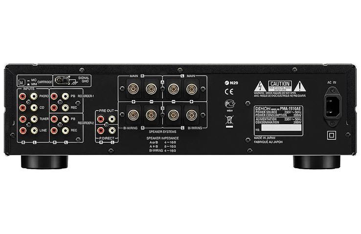

A ja się zastanawiam czy można podpiąć do amplitunera K.D. poprzez wyście pre-out wzmacniacz stereo ?
Mam jeden "niezagospodarowany" wzmak stereo ,który nie ma wejść pre-out a pewnie lepiej by napędził frontowe kolumny
w kinie domowym niż to co teram mam z ampli.

Aco to sa wejścia pre out?
Jeśli chcesz poznać cywilizację...posłuchaj jej muzyki - Konfucjusz
To MAIN IN tylko inaczej opisane ;)
Celowo tak napisałem, bo jak przez WYjścia można wpuszczać sygnał? No więc nie można, a w tym wzmaku powyżej to raczej RCA oznaczone P. DIRECT (power direct?) bym podejrzewał o bycie odpowiednikiem MAIN IN.
Tadeo: podaj model wzmaka albo sam sprawdź w instrukcji czy tak jest.
