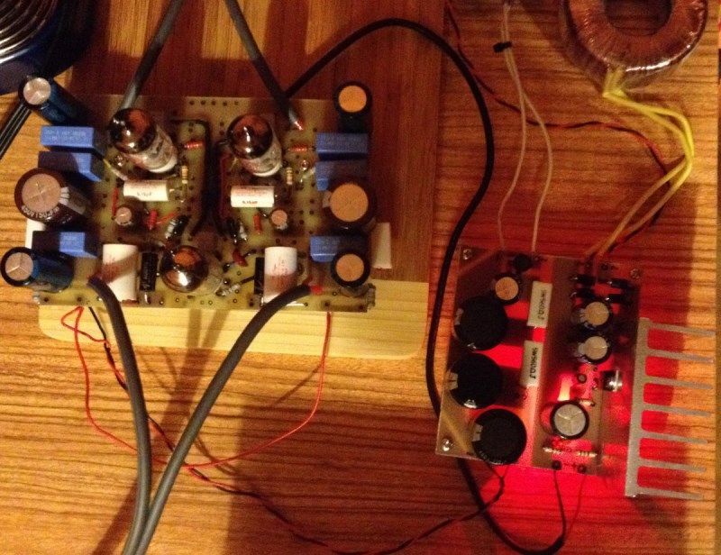

Udało mi się ostatnimi czasu zrobić i uruchomić projekt zmodyfikowanej (EAR Yoshino - Thorsten Mods) wersji znanego i bardzo cenionego przedwzmacniacza gramofonowego. Konstrukcja oparta o komponenty bardzo wysokiej jakości, wersja na 3 lampach dwie 12AX7 (nowe produkcji JJ) i jedna 12AU7 (NOS Penta Laboratories lata '70). Zasilanie zrobione solidnie na półprzewodnikach, napięcie żarzenia na LM350 i anodowe - filtr RC z dużymi pojemnościami - na wyjściu ok 350 V. Niestety po uruchomieniu występują znaczące zakłócenia - coś ala brum, ale to reczej nie jest przydźwięk sieci - ponieważ po odłączeniu trafa od sieci przez kilka sekund (dotąd aż napięcie na pojemności nie spadnie) przydźwięk jest nadal słyszalny...i to właśnie jest problemem. Dodatkowo w jednym kanale ten przydzwięk jest minimalny, a w drugim ...skrajnie różny, tzn duży. Płytka zrobiona jako prototyp, więc mogą być na niej pomyłki...tylko pytanie jak to wyeliminować. Wszystkie elementy nowe...więc odpada wada elementu.
Pytanie do kolegów...ktoś może uruchamiał tego EAR'a 834 i jest w stanie pomóc, dać kilka wskazówek, jak go 'skonfigurować' żeby zagrało czysto....?!
w załączeniu zdjęcia uruchomionego projektu.
Jeśli projekt jest dobry, elementy są sprawne i montaż jest poprawny to urządzenie chodzić musi również poprawnie.
Projekt jest dobry, więc jeśli elementy są sprawne i nie działa poprawnie, to coś jest zmontowane nie do końca poprawnie.
Jeśli nie uda się wykryć błędu montażu, to pozostanie rozebrać to całkowicie i zmontować od nowa.

Dodam tylko żeby była jasność..płytka pod względem idei schematu jest zmontowana poprawnie, i to nie ulega wątpliwości.
Jedyne podejrzenie pada na poprawność prowadzenia mas..poszczególnych stopni. Moja prośba i sugestia dotyczy wskazówek jak je poprowadzić poprawnie - akurat w tym projekcie - od osoby która może już uruchamiała tą aplikację EAR'a.

Okazało się że rezystor jednej połówki lampy...(katody) kanału prawego krzyżuje się z ścieżką zasilania anodowego, i dlatego ten kanał grał z większym przydźwiękiem...poprawne zamontowanie poprawiło sytuację i teraz jest już ok.
Poziom szumów z płyty jest minimalny. Obecnie przydzwięk praktycznie ustąpił, tzn jest minimalny i co ciekawe ustępuje zupełnie gdy dłonią dotknę przewodu uziemienia gramofonu- podłączonego do masy układu...ale układ jeszcze nie jest w obudowie, więc mam nadzieje że to ustąpi po włożeniu w aluminiową obudowę. Jest to możliwe?
Wszystko się poprawiło po oddzieleniu mas zasilania i sygnałowych każdej z poszczególnych lamp, i połączenie ich w 'gwiazdę'.

Odświeżam temat, mianowicie..przedwzmacniacz jest już zakończony, włożony w solidną obudowę, niestety problem nie jest do końca rozwiązany. O ile sam preamp gra świetnie, cechuje się wybitną rozdzielczością, i niesamowitą dynamiką, i tym wszystkim co jest w stanie dać lampa w połaczeniu z winylem, to ...pozostał problem przydźwięku. Stąd prośba do kolegów fachowców od lampy, o jeszcze jakaś wskazówkę.
Cała masa jest rozdzielona w gwiazdę, i połączona w jednym punkcie z obudową (widać na zdjęciu -wspólny punkt do którego wchodzi pięć linek srebrnych- mas poszczególnych obwodów). Żarzenie stabilizowane, na LM350..więc nie powinno być problemu, a jednak pozostał brum. Nie jest on głośny (część wyeliminowałem poprzez symetryzację napięcia anodowego i żarzenia) ale jednak pozostał, i jest słyszalny np przy słuchaniu klasyki - ciche partie fortepianu ..które zakłóca przydźwięk sieci.
Transformatory oddzielone stalową blachą, więc nie powinny zakłócać.
I jeszcze jeden problem. Po włączeniu wzmacniacza, w miarę nagrzewania..w ciągu ok 5-7 minut od startu w jednym kanale słychać typowe dla lampy "skwierczenie", które po rozgrzaniu ustaje...co może być powodem? (Anodowe jest załączane z opóźnieniem ok 30 sekund)
Zdjęcia preampa:
