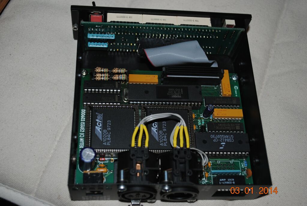

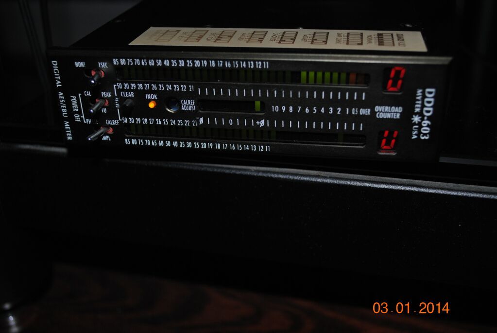

Mam prośbę o pomoc.
Tematem jest miernik sygnału cyfrowego Mytek - po włączeniu linijka diodowa lewego kanału "rozczepia się na dwie części". Końcówka linijki zapala się na stałe. Po kilku minutach jak miernik się rozgrzeje defekt ustępuje i wszystko jest ok.
Rezystory widoczne na jednym ze zdjęć strasznie się grzeją - tak, że aż nie da się ich dotknąć. Wcześniej się spaliły - wymieniłem je na nowe - teraz jest efekt grzania.
Ma ktoś pomysł od czego zacząć, co może być uszkodzone?
Skoro po nagrzaniu jest ok, to wskazuje na zimne luty. Niepokojące są te rezystory druk w ich okolicy jest wręcz czarny. Masz pewność, że wymieniłeś je na takie same jak były w oryginale?
