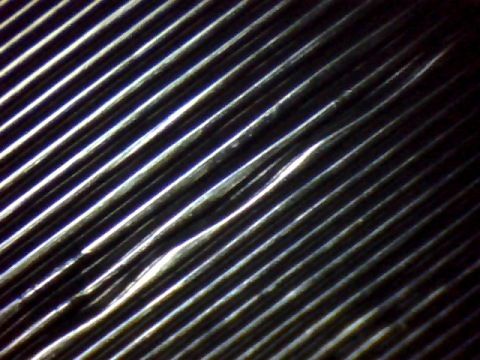

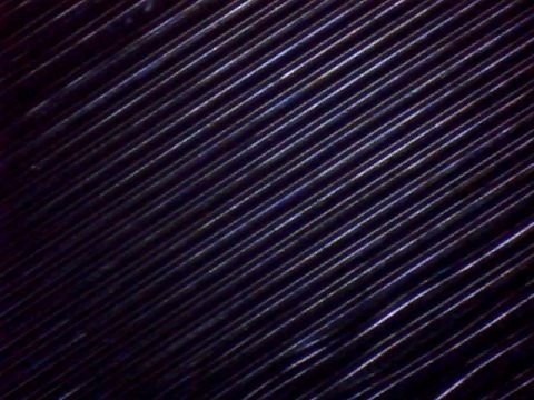

Oto zdjęcie uszkodzeń pow. winyla. i rowki po umyciu.
Mycie nie jest panaceum na wszystko.

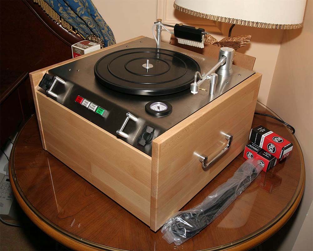

Loricraft
Hidden Content
Keith Monk/ Source Odyssey

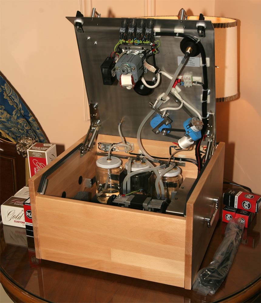

Dodam tylko że fotki z internetów trochę zszokowały mnie słoiki w środku jak na cenę tych wynalazków :D
A mnie bardziej lampy. To chyba myjka dla mnie :)
Kurde, słoiki po drzemie w myjce za tysiące dolarów :))) Na tzw. zachodzie chyba też tę reklamę widzieli - "...trza mieć fantazję, dziadku!..."

W ramach wyjaśnień fotka pochodzi z jakiegoś pokoju odsłuchowego podczas targów odziwo CES
No niestety, też byłem zawiedziony, słoik, szczelnie zakręcony? Łatwy do umycia i wymiany?
To zbyt prostackie, powinni co najmniej dorzucać hemetyczne jajka Faberge, by zadać szyku i postawić myjkę obok telewizora.
Standardem byłyby przynajmniej firmowo pakowane płyny do mycia w jednorazowych opakowaniach, to tak fajnie, profi by wyglądało i dawało po kieszeni jak trzeba.
No przynajmniej system doprowadzający wodę jak w wypasionych lodówkach nie robiłby wstydu, kranówka zawsze taniej wychodzi od aptecznego baxtera,
a złocony wężyk odprowadzający wodę do kibla to już must have w tej cenie.
Lamp tam nie ma, a szkoda, bo na NOS-ach myjka myłaby jeszcze lepiej podejrzewam, ale cóż, zdjęcie nie kłamie,
są pudełka, są lampki na pokładzie, to pewne ;)

Eee, tak źle na pewno nie jest. Jakby był szczelnie zakręcony, to by go rozsadziło w czasie mycia płyt. Zakręcony był szczelnie jak był w nim dżem :)

Strzelasz ślepakami... Przecież ten słoik jest po to, żeby gromadzić w nim dżem z różnych talerzy i myjek, które tak pięknie zaklejają rowki,
do tego dochodzi puszek-okruszek, chleb powszedni na winylu, paprochy różnej proweniencji z całego świata i masz dżem, w szczelnie zakręconym słoiku.
Dlaczego? Po nitce do kłębka dojdziesz do tego, ale tylko do tego poziomu wyznaczonego przez naklejkę. Tak się nabija ludzi w słoik a nie w butelkę po łiskaczu.

ps. Foty strzelałem mikroskopem USB. Przydaje się przy ustawianiu wkładki. Nie sądzę bym o tym kiedykolwiek napisał na tym forum, z przyczyn oczywistych.
