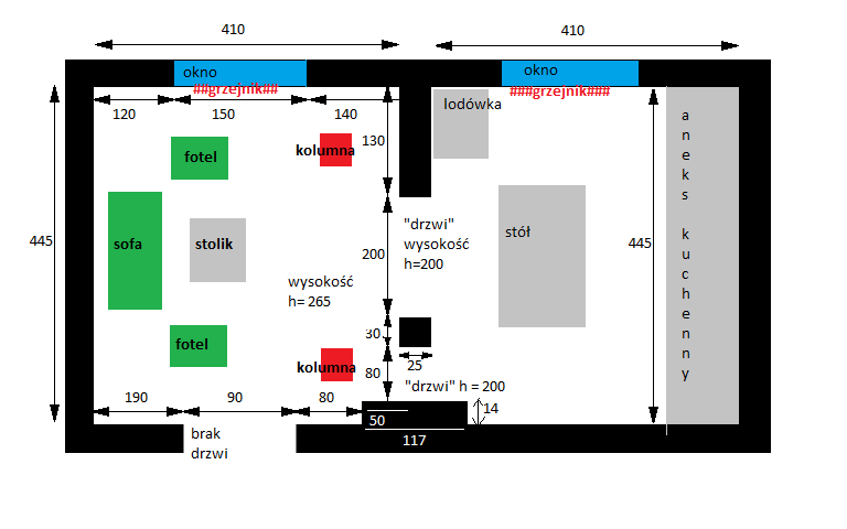

Salon i kuchnia są to dwa identyczne pokoje połączone jak na rys.
Telewizora brak więc muzyka leci w domu praktycznie cały czas zazwyczaj nie za głośno, ale wiadomo od czasu do czasu jakaś imprezka się trafi więc zapas mocy by się przydał.
Rodzaje muzyki: stary rock lata '80, jazz, blues, reggae, akustycznie ale czasem ostry hardcor lub electroswing. Radio 3-ka
podłoga - panele (na parkiecie drewnianym na legarach), ściany - gładź gipsowa, ściana "dzielona" - płytki elewacyjne,

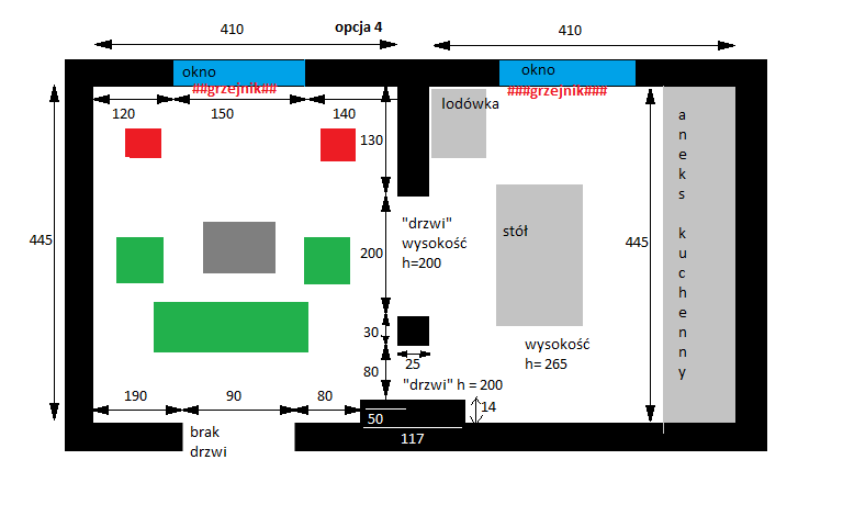

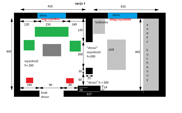

Najlepiej zamienić kolumny z sofą. Obecnie kolumna lewa jest w rogu, a prawa nie ma ściany za sobą. Ewentualnie ustawić kolumny po bokach okna, wtedy nie będzie problemu otwartego wejścia do pokoju. Tylko przy takim ustawieniu w przypadku chęcią adaptacji to dyfuzor zasłaniał by okno podczas odsłuchu.
więc dochodzą jeszcze inne opcje. Bez względu na to, którą opcję ustawienia zdecyduję się wybrać (wyjdzie w "praniu" metodą prób i błędów) proszę o podpowiedź jakie kolumny wybrać do tego pomieszczenia ? dla mnie lepsze byłyby podłogówki, tylko jakiej mocy ? Może polecacie coś konkretnego. Wolałbym teraz kupić lepsze kolumny i gorszy wzm., który kiedyś można wymienić na coś lepszego. I jeszcze jedno pytanko co można zrobić (o ile można) domowymi sposobami aby poprawić akustykę tego pomieszczenia, ewentualnie w realnych kwotach to zawsze można by coś specjalnie dedykowanego dokupić ale teraz to raczej odpada. Wielkie dzięki za pomoc.
opcja 2
Zaloguj się, aby zobaczyć treść (możliwe logowanie za pomocą ) opcja 3 post-52866-0-02426000-1389084066_thumb.png opcja 4 post-52866-0-26470000-1389084066_thumb.png
opcja2
Zaloguj się, aby zobaczyć treść (możliwe logowanie za pomocą ) , opcja3 post-52866-0-61703500-1389091687_thumb.png, opcja4 post-52866-0-97176400-1389091690_thumb.png
