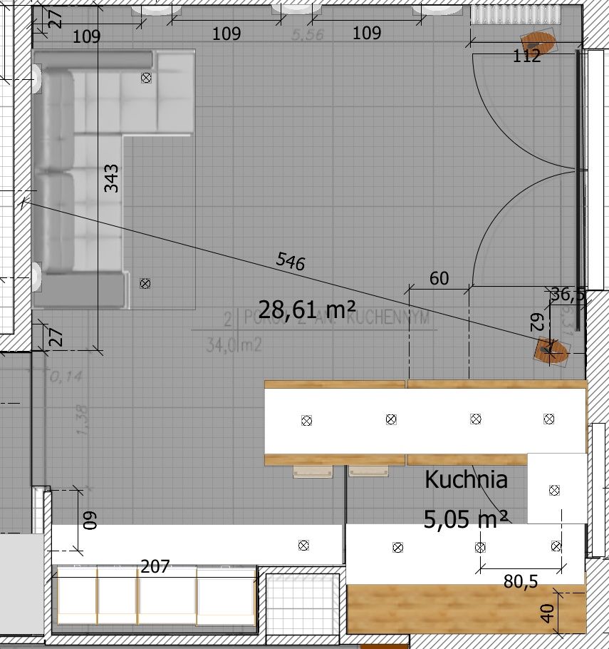

Potrzebuje pomocy w adaptacji akustycznej salonu (połączonego z kuchnią) (wymiary 6.27 x 5.50 x 2.69).

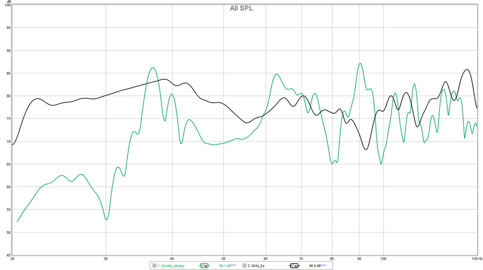

W pustym pomieszczeniu występują 3 główne rezonanse: 37, 63 oraz 91Hz.
Chciałbym zwalczyć 37Hz oraz 63Hz pułapką basową która mogę umieścić nad szafkami w kuchni (tam gdzie jest 207cm szerokości).
Może tam być pudło o wymiarach ok. 190cm x 32 x 60.
Wstępnie chciałem je podzielić na 2 komory o różnych objętościach.

Chciałem zastosować kanały wentylacyjne (12x6cm) zamiast typowego okrągłego otworu bass reflex.
Czy taką pułapkę lepiej zostawić pustą (tak jak obudowę bass reflex) czy może lepiej wypełnić ? (czym ?)
91Hz myslałem by zredukować umeblowaniem oraz wełną Iosver PT80 w podwieszanym suficie. (częsciowo - niestety nie nad kolumnami)
Pomiary i wstępny projekt pomieszczenia w załącznikach.
(zielona linia to nowe mieszkanie - pomiar na B&W 601s3, więc jak wstawię duże B&W to mogą wtedy wyniknąć dodatkowe problemy)

Zgadzam się, że dobrze byłoby zrobić pomiar na docelowych kolumnach, ale ze względów logistycznych nie chciałem ich transportować.
Do wykrycia rezonansów w paśmie nawet do 35Hz B&W 601 się całkiem dobrze nadają).
Na słuch to teraz była totalna tragedia.
Szczególnie na basie mam obawy w związku z prawie całkowitym wygaszeniem 50Hz. (stopa perkusji).
