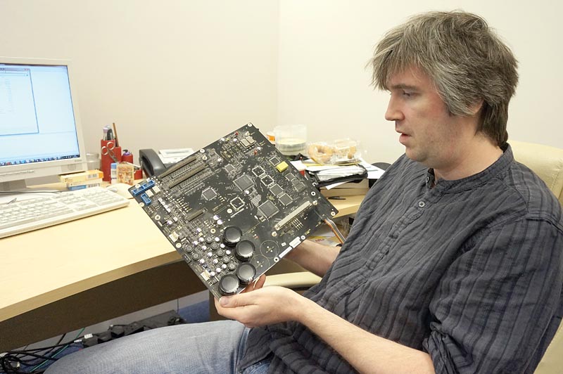

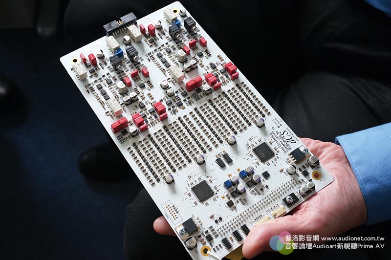

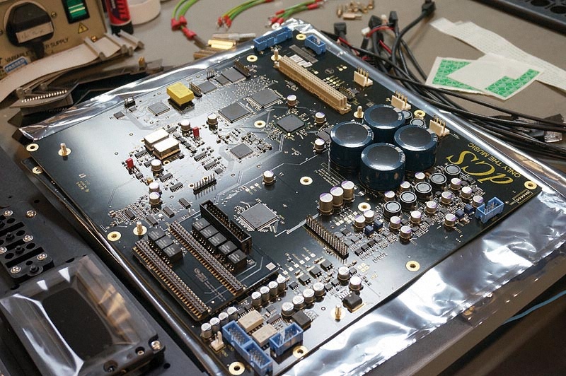

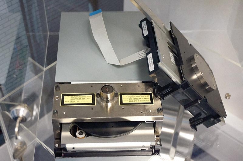

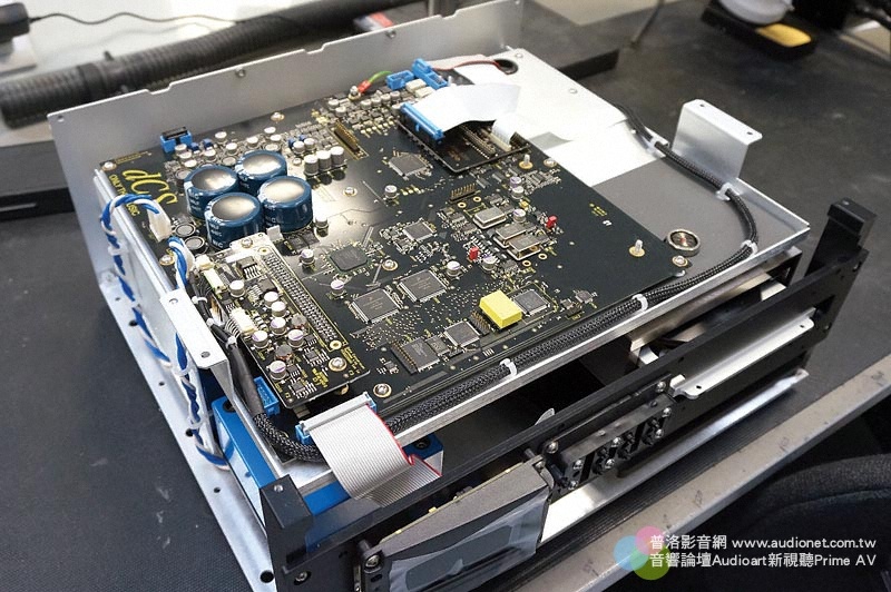

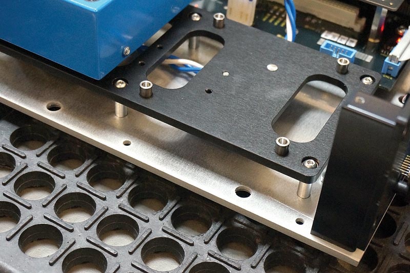

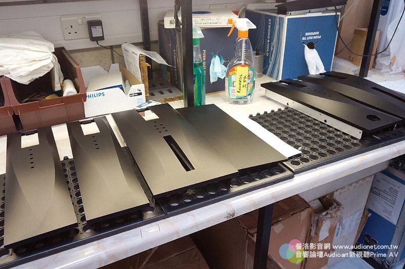

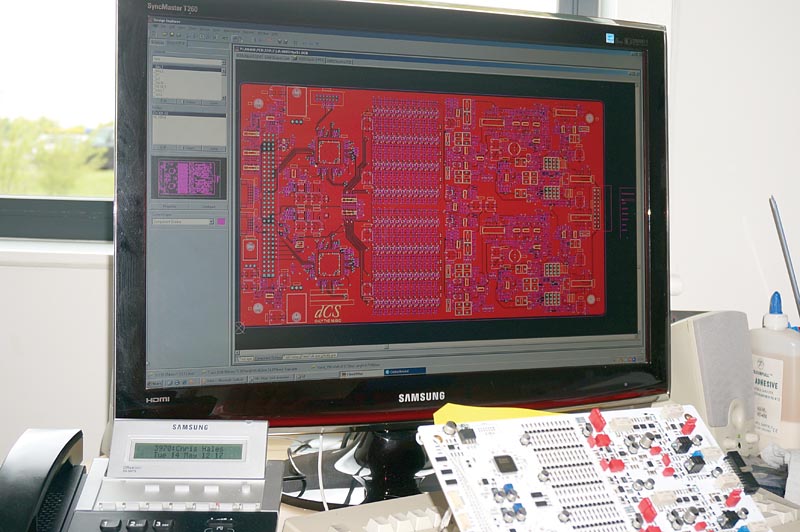

A tutaj wycieczka do firmy dcs.
Na wstepie wycieczka po przefantastycznym i klimaciarski Cambridge, w ktorym na marginesie czesto tez bywam.
Dalsze zdjecia
