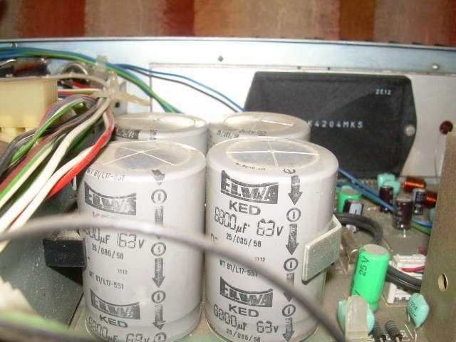

We wzmacniaczu zostały wymienione kondensatory elektrolityczne Elna na jakieś chińskie Sinecony.Przyczyna -buczenie w głośnikach.Okazało się ,że buczenie nadal jest ale dużo ciszej.Najgorsze ,że zmieniła się barwa dźwięku wzmacniacza. Pan który to wymieniał twierdzi , że to niemożliwe.Ja jednak słyszę dużą różnicę.Dźwięk jest wyprany,bas dudniący i twardy.Nie wiedziałem wcześniej ,że kondensatory mają taki wpływ na dźwięk.Radmor grał pięknie a teraz bardzo słabo.
Na forach jest wiele takich tematów ale nie ma precyzyjnych odpowiedzi.Pytałem też w serwisie Radmora w Gdyni i polecili mi Kendeil i Roe.Tylko pytanie gdzie je kupić?
Chciałbym zapytać, czy może ktoś z Was mógłby mi doradzić jakie kondensatory kupić, aby powrócić do dawnego brzmienia Radmora??Może macie jakieś doświadczenia.

Czy możesz napisać o które kondensatory chodzi? W załączeniu zamieszczam schemat końcówki mocy i zasilacza. Czy mógłbyś zrobić zdjęcia wnętrza i omawianych kondensatorów - nawet, tak zwyczajnie telefonem komórkowym?
Moim zdaniem wystarczy że kupisz oryginały z pewnego źródła. Dzisiaj logo wiele nie znaczy bo i tak wszystko z Chin ..... Może dobrym rozwiązaniem by było sobie zrobić zakupy w Niemczech, Szwecji itd. - miałbyś pewność że nie kupisz jakiś podróbek.
Nieco z przymrożeniem oka można polecić polskie kondensatory Elwa, widoczne na zdjęciach to te niebieskie.
Miałbyś na 40 lat spokój ;)

Faktycznie, oryginalnie siedziały ELWY... i dlatego brzmienie się zmieniło po ich wymianie na coś innego. Obrazek w załączniku pochodzi z "elektrody.pl". Dużo zdjęć bebechów znajduje się na stronie:

Dziękuję za odpowiedzi.W Radmorze siedziały białe Elny.Jak na zdjęciu wyżej. Dzięki za link do Kendeli. Jednak czytalem o tym, że puchną. Proszę mi powiedzieć czy te białe kondensatory to są filtrujace na zasilaczu czy są to na końcówce mocy?Gdzie sygnał idzie już na glosniki.

Skoro wymienione kondensatory Elwy (fotka wyżej) są na zasilaczu a nie w końcówce mocy,to dlaczego wzmacniacz gra bardziej jałowo??

dj nie wiem czy zdajesz sobie sprawę ale możesz wymienić te kondensatory na o nieco większej pojemności - w tym przypadku jeśli tylko gabarytowo się zmieszczą to spokojnie można dać 10000 uF - często daje to odczuwalną poprawę brzmienia .
Tak ,czytałem o takiej możliwości.Zostanę jednak przy 6800uf. Wyczytałem również ,że te Sinecony to chińskie kondensatory.Więc cokolwiek założę będzie lepiej.Kuszą mnie te Jamicony.Dostępne w każdym sklepie elektronicznym,tanie i czytam na necie, że Jamicony stosują dobre firmy do swoich audio. Niestety Nipponów i Shamwa o tych parametrach nie mogę znaleźć.

Zmierzyłeś te Elwy przed wymianą? miały mniejsza pojemność? Możesz zmierzyć wszystkie kondensatory albo te po których widać że są podejrzane. Chyba nie ma ich tam zbyt wiele, bo wzmacniacz jest prawie scalony. Jeśli coś nie jest zepsute to się tego nie wymienia. Teraz sprawdź czy podczas tej wymiany czegoś nie zepsułeś.
Na razie nie potrzebuję lepszego wzmacniacza. Ten spokojnie mi wystarczy.Mam go już od 9 lat i jestem zadowolony.Gra naprawdę ładnie.Też bylem pod wrażeniem. Sprzedałem Denona, chyba to byl pma 655.Ale nie ważne. Zaloże inne kondensatory i napiszę jak brzmi.. Pozdrawiam wszystkich i dzięki że piszecie.
