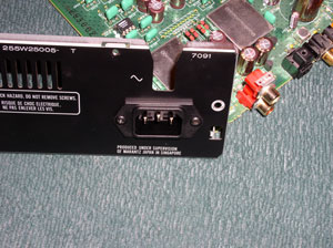

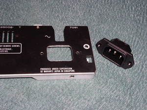

Witam wszystkich. Znajomy ostatnio zdobył mi uzywanego Marantza CD 6000, odrazu go rozebrałem i z radością zobaczyłem na bocznej ściance osobny zegar LC Audio i wygłuszenie matą bitumiczną :). Brzmieniowo jest w porządku, ale myśle, ze może być lepiej. Muszę przyznać, ze teraz biorę się do tuningu, bo myślę, że warto coś pozmieniać skoro i tak ktoś już pokusił się o zmianę clocka. Po przestudiowaniu Waszych rozważań zmieniam teraz wszystkie kondensatory elektrolityczne, oampy, stabilizatory oraz zakładam gniazdo IEC. Mam pytanie czy zmiana wartości napięcia maksymalnego (ale nie pojemności) niektórych kondensatorów moze coś pogorszyć? Niektórych wartości nie można kupić na żądane napięcie jak w oryginalnej wersji. ??

Pogorszyć raczej nie. Często kupuje się kondensatory na większe napięcie aby zmniejszyć tym samym ESR.
Polecane są też wersje na 105^C. Ważne jest natomiast zachowanie pojemności!!:)

W niektórych miejscach w Marantzu producent dał skandalicznie niskie pojemności, ja na przykład w zasilaczu pojemność zwiększyłem 10 razy. W niektórych innych miejscach też warto powiększyć i dać low ESR, a w cyfrówce Sanyo OS-CON albo coś podobnego.
