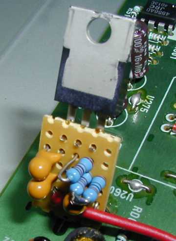

jeszcze zerknij na takie coś:
Zaloguj się, aby zobaczyć treść (możliwe logowanie za pomocą ) Niestety Elfa jest chyba jedyną firma gdzie mozna dostać je "od ręki". Ja czekałem... jeden dzień.
Zróbcie sobie coś takiego na LM317, a na minus LM337 i z głowy, poza tym mniej śmieci przepuszcza.
[obrazekLUKASZ-201012_1.jpg] [obrazekLUKASZ-201012_2.jpg]
w tym układzie to takich prądów nie będzie, bardziej mnie interesuje napięcie przy obciążeniu rzędu 0,2-0,3 A
i czy będzie na jednym +12,00 a na drugim - 12,00V, a nie 0,5 Volta różnicy między dodatnim i ujemnym napięciem podczas pracy... bo taka asymetria to nie wpływa raczej dobrze na układ...
