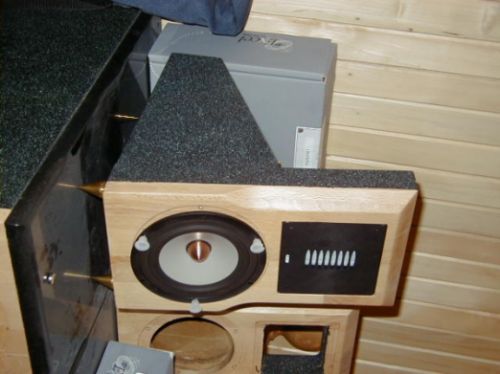

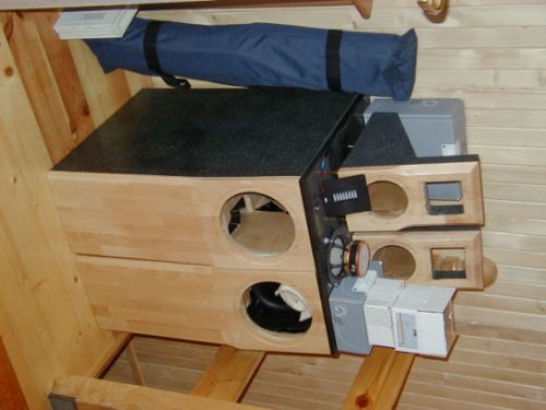

Gratuluję wyboru,
posłuchałem Exceli u Qba i je nabyłem w zestawieniu z airmotion Etona. Zwłaszcza bas i środek w wydaniu tych głośników jest rewelacyjnie szygki i precyzyjny. Góra niestety miała posmak metaliczności.Niestety brak czasu na skończenie projektu. Na dodatek w międzyczasie miałem przygodę z full range Fostexami w wersji tuba i w zalecanej przez fostexa obudowie labiryntowej. Mam nadzieję, że w długie jesienne wieczory wreszcie skończę.
Załączam fotki stanu obecnego.
Pozdr
Krzy
[obrazekLUKASZ-189081_1.jpg] [obrazekLUKASZ-189081_2.jpg] [obrazekLUKASZ-189081_3.jpg]

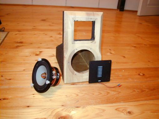

Pozostałe foty
[obrazekLUKASZ-189082_1.jpg] [obrazekLUKASZ-189082_2.jpg]

Normalnie Krzy,
jakbym widzial swoj projekt:)
No moze nie do konca. Mam nadzieje wejsc w posiadanie Raven R2 i na tym oprzec swoj.
Jedyna uwaga to Twojego projektu to troche szkoda efektywnosci Etona jak zreszta prawie i kazdej wstegi. Mozna by sie pokusic o uklad D'Appolito na czyms mniejszym i kombinowac z dolem od Focala czy PHL'a. Przy wykorzystaniu W 22EX skorzystalbym jednak z typowego sredniotonowca a nie W 15 CY.
Ale to tylko takie gdybanie. Nie mam pojecia jak by to zagralo:)
TeQuila
https://www.audiostereo.pl/topic/11093-seas-excel/#findComment-189094
Tak, jest to bolesne. Już mam zgromadzone kilka dobrych millsów na tłumik ;-(((.
Specjalnie obudowy zrobione są tak aby eksperymentować, tj. każdy z kabelków ( srebrna plecionka z 3 drutów) z głośników wyprowadzony jest na zewnątrz. Zwrotnica będzie oddzielnym boxem. Przewiduję możliwość sterowania środka i góry z np. lampki zaś dół z solidnego tranzystora. Po pierwszych eksperymentach z gainclonami, zastanawiam się nad 3 drożną aktywną na nich. W ów czas jest możliwość kompensacji różnic skuteczności głośników.
Lecz przede wszystkim należy jeszcze wybić tył sekcji basowej diflexem, dodać kolce i skręcić do kupy.
Konstrukcja zwrotnicy i pojemności poszczególnych komór operają się na jednym z produktów QBA.
Moja inowacja to zmiana kształtów skrzyń ( tylko 2 ściany są równoległe) rozdzielenie sekcji dla możliwości kompensacji fazowej oraz obudowa dla etona w postaci dipola, tj. emisja do przodu i do tyłu. Ten głośnik reklamowany jest jako air motion dipol. Jeśli poprawi to przestrzenność to zostawię, jeśli nie to zasłonię klapką i będę udawał, że tak miało być ;-).
Krzy
https://www.audiostereo.pl/topic/11093-seas-excel/#findComment-189120
Dodatkowo obudowa sub ma wylot do basreflexu w pochylonym do przodu dnie i w pochylonym w dół tyle. Po prostu zrobiłem dwie dziury i zaślepkę z podwójnego mdf-u, tak aby można było poeksperymentować z wylotem do tyłu lub w dół. Skrzynka stanie na wysokich kolcach ( piony murarskie ) i podstawie z granitu. Jest to o tyle uzasadnione , że podział zwrotnicy jest strojony dosyć nisko i jest to faktycznie sub. Dla tego wybór na środek głośnika który bywa stosowany w 2 drożnych monitorach.
Czyli teoretycznie konstrukcja elastyczna, lecz czy aby nie za bardzo ;-)))
Krzy
https://www.audiostereo.pl/topic/11093-seas-excel/#findComment-189146
