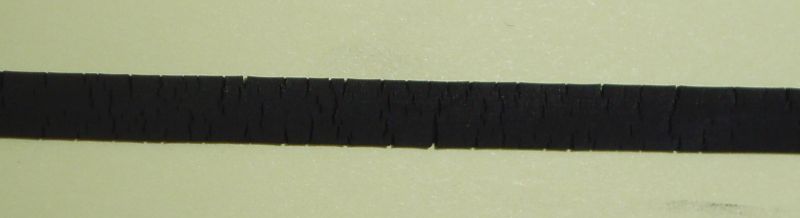

On po prostu jest prawie na całej długości spękany ... masakra.
Normalnie jakiś gównolit, a nie guma.

Macie tu fotki tego, jak wygląda pasek lekko naciągnięty ... szkoda gadać ...

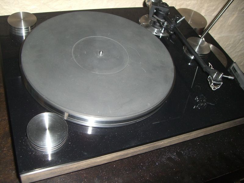

nie wiem z czego on był zrobiony, ale wiem, że uszkodził mi talerz gramofonu!
Było to tak ...
Pewnego dnia postanowiłem odpalić gramofon i silnik kręcił, a talerz nie chciał się obracać.
Okazało się, że pasek przylgnął na tyle mocno do talerza, że silnik nie był w stanie jego odkleić.
Udało mi się go małymi kroczkami odseparować od talerza i jako, że gramofonu używam rzadko,
nie założyłem go, tylko położyłem na talerzu.
Gdy po krótkiej przerwie postanowiłem posłuchać sobie czarnej płyty, ręce mi zupełni opadały.
Pasek wszedł w reakcję z talerzem i stworzył na jego powierzchni wykwity!
Przyjrzałem się również obwodowi talerza i także na nim widać miejsca gdzie był przylepiony.
Nie wiem co napisać, ale jestem zdruzgotany ...
Zdjęcia talerza dostępne w linku

Nie żartuję. Dziś nie prima aprilis ... jestem zdruzgotany i wku....ony.
Zdjęcia niestety nie są dzieckiem fotoszopa, tylko brutalną rzeczywistością.
