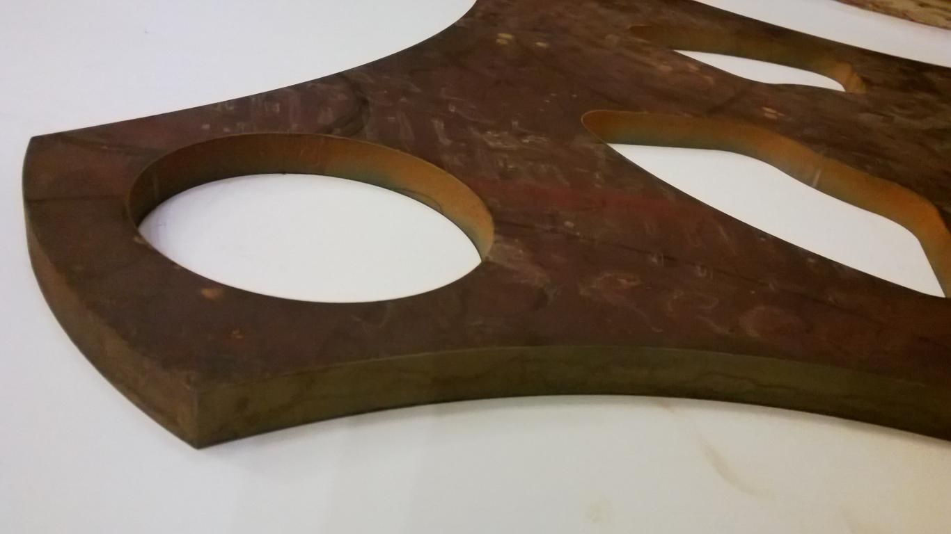

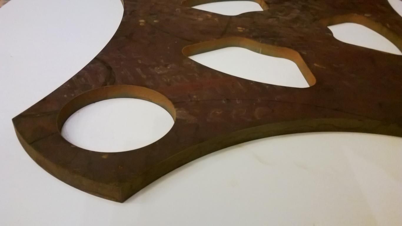

Dosyć skomplikowany projekt, plinta już jest po cyklu cięcia wodą, 2 sztuki blach gr 12mm, w środku drewno o gr, ok 80mm.
Jeszce nie odebrałem, więc nie mogę pokazać, wszystko jedzie do chromowania, jestem na etapie projektowania absorberów, średnica będzie aż 80mm.

cięcie wodą,...
Raczej więcej, nic z etapów prac nie mogę pokazać, ponieważ to nie jest mój watek.

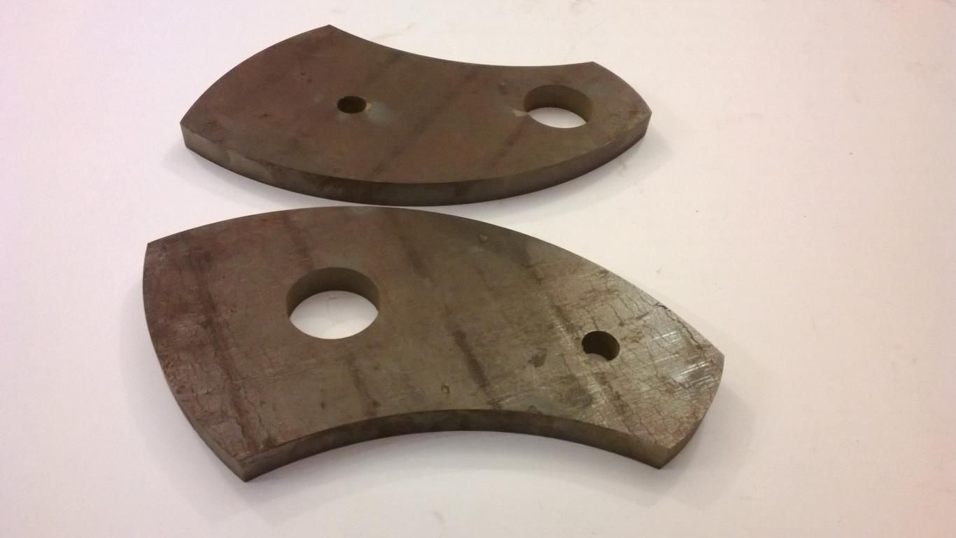

Płozy do regulacji ramion,... cięte wodą.
