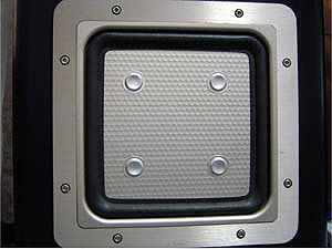

Czy ktos może wie jak można domowym sposobem naprawić (właściwie wymienić bo jest pokruszony) resor piankowy w kwadratowych membranach takich jak w linku
Zaloguj się, aby zobaczyć treść (możliwe logowanie za pomocą ) . www.umifon.pl z Wrześni niestety nie naprawia kwadratowych. A może jest znany w Warszawie jakiś specjalisty od takich napraw?

O ile zawieszenia tonsilowskie sa jako cześć serwisowa , to w przypadku japońców prawdopodobnie nie przewidują polskiej zaradności. Sprzęt po wysłużeniu ma isć na smietnik . Wymiana zawieszeń przy ich poziomie technicznym to zbyt pracochlonna operacja. Jesli zdobedziesz zawieszenie jest tonsiloski serwis na ul Targowej w W-ie i tam wymienią . Tylko musza mieć material. Prawdopodobnie jest on formowany na gorąco i problem może być z tzw .kopytem.
No właśnie, pan z Umifonu powiedziała że trzebaby wykonać nowe kopyto a to jest koszt powyżej 500 zł. Do tego jeszcze pozostałe standardowe koszty. Nowy głosnik w serwisie w USA kosztuje $155 :-(
weź to, co zostało z poprzedniego zawieszenia, wyskrob formę od przedniej strony i powlecz ją silikonem soudala. jeśli resory są w niezłym stanie, to po prostu uzupełnij ubytki.
ja w ten sposób uratowałem osłony półosiek w aucie 3 lata tenu i nadal się trzymają.
Sanitarny ma środki pleśnio- i grzybobójcze. A tu wystarczy chyba zwykły.
A akryl nie może być ? (Bez porównania łatwiej się go wygładza.)
Pozdr.
akryl to żywica - stwardnieje i będziesz miał zawieszenie z plastiku.
Lt.Bri - coś za coś - są głośniki i grają albo wogóle ich nie ma. chyba warto spróbować, zważywszy że koszt tego silikonu to jakieś 15 zł :) może nie będzie źle
