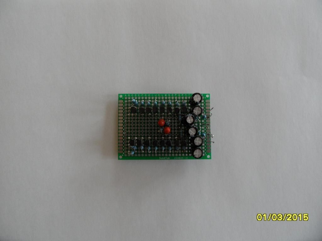

To jest właśnie podstawowy błąd w myśleniu i ocenie konstrukcji. Ludzie zakładają z góry, że jeśli coś jest proste to nie może być dobre. Tak się składa, że w czasach kiedy ten układ był projektowany i produkowany księgowi a zwłaszcza w takich firmach jak Krell,Treshold, Mc Intosh mieli jeszcze g…o do gadania. Układ ten zaprojektował Nelson Pass, kiedy tam pracował. Wykonanie jeśli chodzi o design, zastosowane podzespoły były jak na tamte czasy z kosmosu. Trzeba pamiętać, że w latach 70-tych sprzęt tej marki był dla zamożnych mieszkańców USA a co dopiero u nas. W Polsce kupiłbyś za to samochód. Części do produkcji tych urządzeń na szczęście nie pochodziły jeszcze z Azji. Co do japońskiego audio to znam temat bo zrobiłem kilka pre phono na bazie przedwzmacniaczy czy to samodzielnych czy wbudowanych m.in. Yamacha A-1, NEC A7, Kenwood KA-9100. Zapewniam cię, że stopień skomplikowania konstrukcji nie idzie w parze z własnościami sonicznymi. Przykładem jest równie prosty co SL-10 (nawet prostszy bo nie ma DC servo) pre pono Kanedy, który bije na głowę wiele współczesnych nabitych półprzewodnikami konstrukcji. Zrobiłem dwie sztuki, które cieszą melomanów. Tezę swoją mogę poprzeć dodatkowo przykładem wielości cenionych przez melomanów konstrukcji lampowych. Przykładem Audio Note. Wystarczy dwie triody, pomiędzy nimi pasywna korekcja i gra to dużo lepiej od większości konstrukcji nawet na bardzo dobrych operacyjnych, których też trochę przerobiłem. Obecnie na topie jest u mnie prosta konstrukcja Salas Simplistic NJFET, którego zasilacz jest bardziej skomplikowany niż sam pre. Po raz n-ty potwierdza się stara prawda, że im prostsza konstrukcja tym wymagania odnośnie podzespołów i zasilania są większe. Wracając do SL-10, który skrytykowałeś to jest tam dość ciekawy sposób dopasowania impedancji wkładek MC o wartości kilkadziesiąt Ohm do impedancji wejściowej pre pono. Większość firm idzie na łatwiznę i stosuje rezystor o niskim oporze równolegle do wejścia pre phono i załatwione. Nelson Pass wykorzystał układ ze wspólną bazą jednocześnie łącząc 8 tranzystorów niskoszumowych równolegle. Widziałem to jeszcze tylko u Marshalla Leacha Jr. Pass osiągnął dwie rzeczy: uzyskał naturalną metodą niską impedancję wejściową i bardzo małe szumy tak potrzebne przy wkładkach MC. A takie to proste. Ja skopiowałem pre do MC ale na tranzystorach niskoszumnych pnp (zdjęcie) przez co uzyskałem jeszcze mniejsze szumy. Na zakończenie dane techniczne SL-10 (w załączeniu). Zwróć uwagę na parametr SR.
