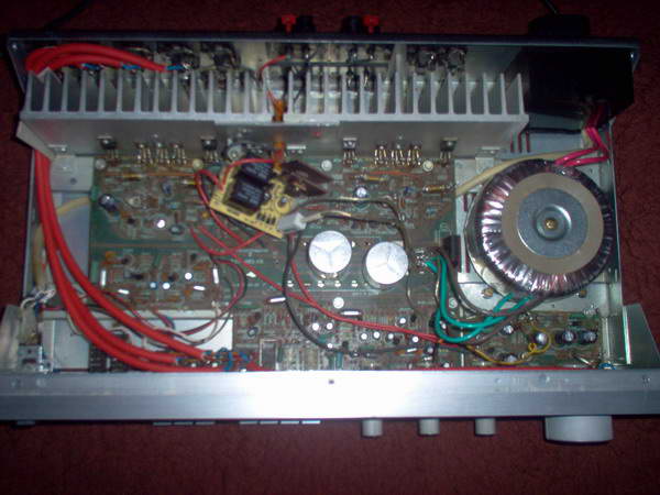

Oto co się zmieniło po wymianie trafa:
Zmiany słychać szczególnie przy głośniejszym słuchaniu.
Na pewno porawił się bas i dynamika.
Jest on potężniejszy, bardziej rozciągnięty, a zarazem szybciej reaguje na impulsy, bardziej kontrolowany.
Jest dużo większa stopa w VITAL TECH TONES(zajebiście nagrana stopa), Russell 19 - bardziej efektowna gitara i troche lepsza przestrzeń, HokMan 10 - zupełnie inne bębenki(lepiej oddane), Chuck Mangione "chirdlen of sanchez" 1cd 1utwór - okolo 3min - ach co za wejście:).
Poza tym dźwięk jest bardziej 'rześki', ale troche ostrzejszy, ogólnie więcej się dzieje na ''górze'', więcej szczegółów.
Doszedłem do 'godziny 3' - żadnych zniekształceń, więcej nie brałem bo by membrany wyskoczyły :)
Puszczałem tak koło 0,5h - kondy zimniutkie, radiatory ledwo ciepłe, trafo - tak jakbym go dopiero włączył, czyli "SZAFA GRA" :)
Ciekawe jak wypada porównanie z czymś droższym.
Jest ktoś może ze Świdnika ?? :)
Fotki:
[obrazekLUKASZ-209766_1.jpg] [obrazekLUKASZ-209766_2.jpg]
No bardzo ładnie , wygląda to całkiem inaczej niż ze starym trafem wręcz rewelacja . (krzychom) ja na tej stronie się jeszcze odezwę jak będę miał czas bo teraz znalazłem pracę i brak mi czasu . Wiem że wrócę do Unitry jeszcze nie raz i będę potrzebował pomocy i chyba się zdecyduje na wymianę tego trafa bo jak patrzę tam są tylko cztery kabelki i wydaje mi się że nie będzie większego problemu przy wymianie tego trafka . Bardzo ładnie to wygląda a nie wątpię że jeszcze lepiej gra .SUPER ROBORA BRAWO .
