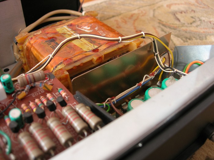

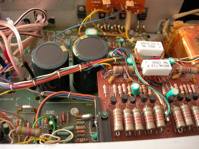

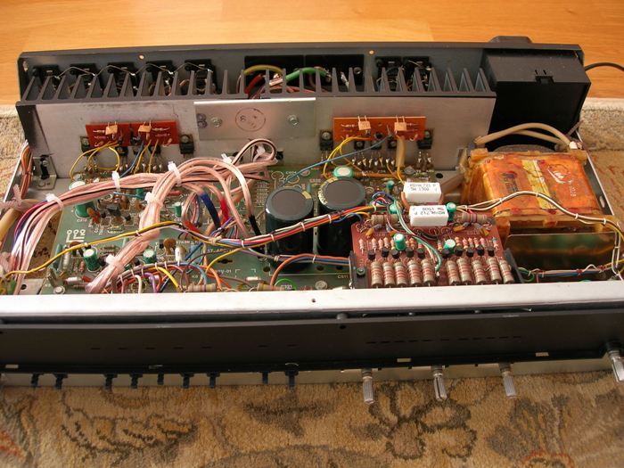

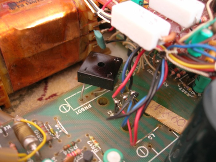

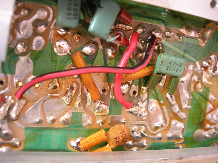

Z zainteresowaniem przeczytałem ten wątek i postanowiłem poddać podstawowej modyfikacji swój WS 442, znajdujący się dotąd w stanie fabrycznym. Zmieniłem kondensatory zasilacza na 2 x 10000 UF, oraz rezystory ograniczające prąd żarówek na 150 Ohm 5 W ( fot. 1 ). Wstawiłem ekran transformatora ( fot. 2 ). Pozostawiłem przełączniki kolumn A, B, lecz wymieniłem wszystkie przewody od płytki do przełączników i gniazd głośnikowych na 1.5 mm ( fot. 3 ). Do gniazd głośnikowych dochodzą teraz tylko grube przewody ( fot. 4 ). Zamontowałem mostek 10 A 400 V ( fot. 5 ). Nawierciłem otwory w przełacznikach kolumn, w celu wtryśnięcia tam kontakt sprayu ( fot. 6 ). Wyczyściłem całe wnętrze ( fot. 7 ). Odlutowałem przewody korektora i wlutowałem zwory bezpośrednio na druku ( fot. 8 ). Otworki w przełacznikach kolumn zakleiłem ( fot. 9 ). Zmontowałem całość po odświeżeniu obudowy, po czym wzmacniacz wygląda jak nowy ( fot. 10 ).
Prace wykonywałem bez pośpiechu i kontrolowałem działanie wzmacniacza po każdej operacji. Starałem się nie dopuścić do zwarcia w przypadku dostania się do wnętrza jakichś metalowych drobin, czy kropli lutu. Efekt końcowy jest bardzo pozytywny. Wzmacniacz gra wyraźnie lepiej, przy czym brak jest jakichkolwiek ujemnych skutków ubocznych ( szumów, przydźwięku, nierównomierności, nadmiernego grzania ). Ogólnie poprawiła się kultura brzmienia, dźwięk stał się bardziej masywny i naturalny. Bas schodzi wyraźnie niżej a wysokie tony są subtelniejsze. Powstrzymałem się przed dalszą ingerencją w elektronikę po tym, jak inni forumowicze zwracali uwagę na wyostrzenie góry po zastosowaniu kondensatorów tantalowych. Myślę jeszcze o wymianie wszystkich elektrolitów ( oprócz już wymienionego w zasilaczu ) na nowe, o identycznych wartościach.
