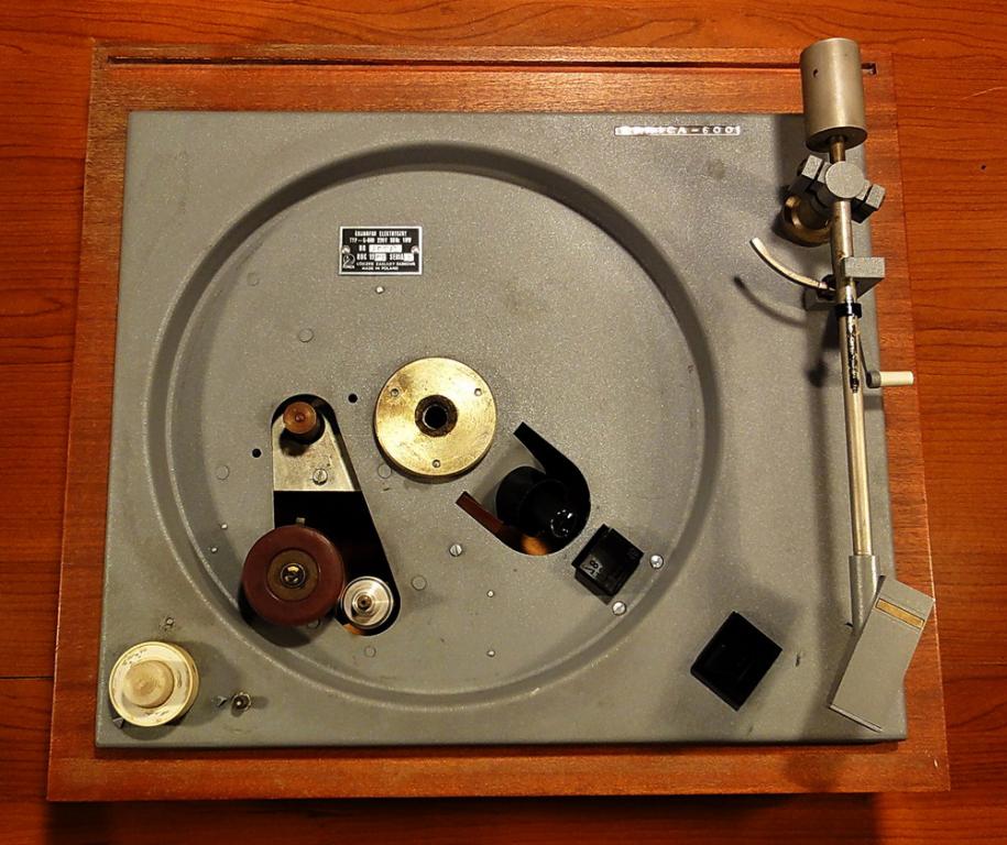

Po reanimacjach starych fonikowskich tworów (Fonomaster, G 600.) o napędzie idlerowym , mam dylemat jak w tytule .
Na ile ten charakterystyczny mechaniczny brum wpływa na rowek będący nośnikiem dźwięku.Czy nie robi się rozkalibrowanie?
Przy odtwarzaniu igła spełnia także (w mikroskali) rolę noża tokarskiego. To że przetwarza już istniejący zapis to byłoby idealistyczne podejście. Dochodzi jeszcze ten "extra" wymuszony dźwięk od kółek, paska. bieżni. Sama idea idlera na tyle mi się podoba (może to przez lenco, choć tam inaczej to działa-pionowe przeniesienie) że chciałbym wyciszyć maksymalnie. Obecnie nie jest źle bo rodzaj napędu słyszany jest tylko gdy igła jest w rowku, udało się zniwelować brum "na biegu jałowym" .Nawet sekcja zasilacza do wzmacniacza milczy bo podłożeniu pod trafo butylowej przekładki.. A sam wzmacniacz klimatyczne gra:) Pytanie czy zmiana rolki pośredniej na poliuretanową . wymiana tulei na teflonowe , koła przekładni stożkowej na poliamidową wyciszy . Sam silnik nie generuje wibracji chassis. bo jak piszę bez igły w rowku cisza. Może jakieś idee będzie miał ktoś.?
Foto G600 zapożyczone -ale identyczny w posiadaniu
