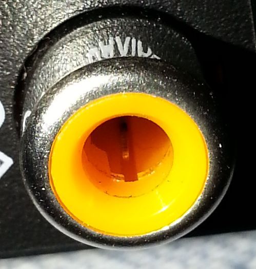

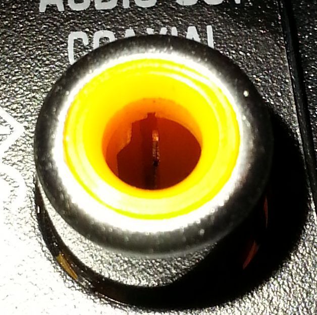

Na chwilę obecną nie podoba mi się jedna rzeczy: mechaniczna jakość (a raczej tandetność) wyjścia cyfrowego.
Niby kabel, jak już wejdzie, siedzi dosyć pewnie i nie wypada. Ale podczas wtykania wtyczka chce czasami wejść pod kątem i z wewnątrz dochodzi nieprzyjemny odgłos łamania czegoś (a w rzeczywistości pewnie po prostu przeskakiwania tej cieniusieńkiej "sprężynki" obsługującej żyłę gorącą).

Twój egzemplarz posiada też taki "bajer"?
Nie zauważyłem u siebie czegoś takiego.
Dosyć długo szukałem drugiego egzemplarza do pomacania i sprawdzenia, czy to tylko mój egzemplarz ma to gniazdo w jakiś sposób uszkodzone lub "niedorobione".

Sprzedawca rozpieczętował przy mnie jeden ze sklepowych egzemplarzy. Data produkcji (2014/10) jest taka sama, jak w moim.
No i niestety (albo na szczęście) okazało się, że w tym sklepowym wtyk wchodzi też krzywo i klikanie dochodzące z gniazda też jest identyczne.

Sprawdziłem swoją yamahę
Jaką masz datę produkcji?
nie zauważyłem problemów z gniazdem.. albo tak mi sie wydaje :)
Podczas wtykania wtyk nigdy nie chciał Ci zacząć wchodzić pod delikatnym kątem, w kierunku jak na obrazku?
W przeciwną stronę wtyk nie skręca.
Tak jest u mnie i tak było w Saturnowym egzemplarzu.

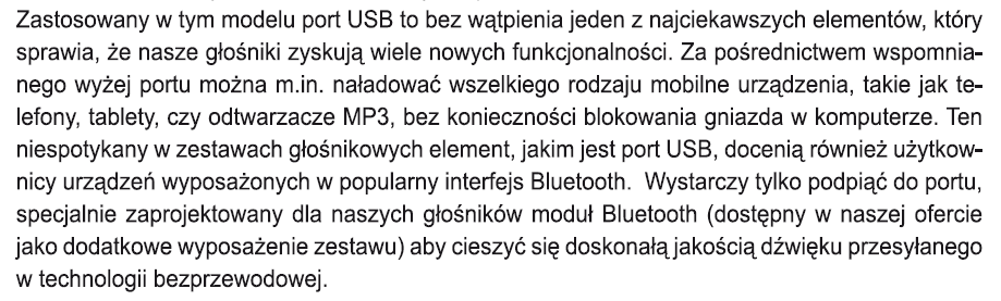

w kolumnach modecoma jest wejscie usb do DAC
To nie jest standardowe wejście USB-DAC.
W instrukcji obsługi modelu MC-SHF80U można przeczytać:
Czyli wtyk USB w ich module Bluetooth też zapewne jest "specjalny" i raczej nie będzie działać ze standardowymi urządzeniami,
Nawet polską instrukcję obsługi dołączyli:
nic tu nie ma o specjalnosci wtyku, po co zreszta mieliby taki robic, zapewne najzwyklejszy wtyk USB, trzeba zakupic i przetestowac, 14 dni na zwrot :)
Oczywiście wtyk jest taki sam. Chodziło mi jedynie o to, co i w jaki sposób z niego wychodzi, dlatego użyłem cudzysłowu.
Jeśli w instrukcji obsługi głośników Modecom byłoby napisane, że pod wejście USB można podpiąć komórkę albo pendrajwa i odtwarzać w ten sposób muzykę, to wtedy istniałaby spora szansa, że ten ichni Bluetooth będzie działał także ze standardowymi urządzeniami.
