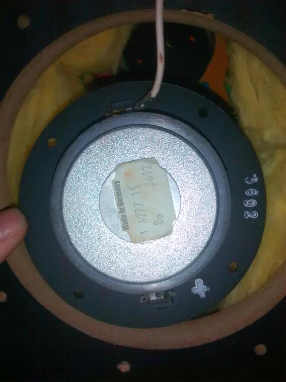

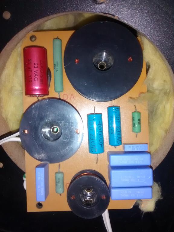

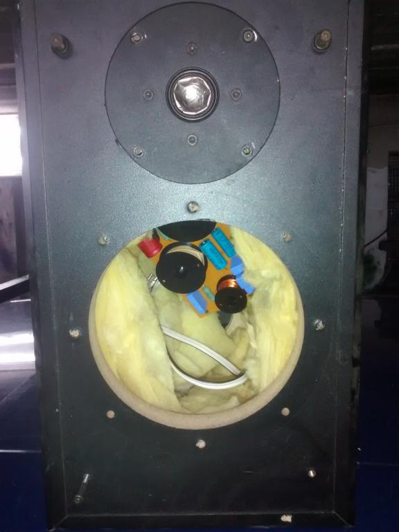

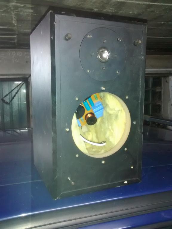

Witam czy zna ktoś marke tych kolumn i czy opłaca się je regenerować wczesniejszy wlaściciel twierdzi ze bardzo dobrze graly puki byly w oryginale jednak mialy przygody ggdzies zagineły basy i jeden sopran i tu jest problem zero oznaczeń skrzynki wyglądaja dość solidnie gruby mdf przylącza też w miare solidne biorąc pod uwage ze własciciel powiedział ze mają okolo 20 lat zamieszczam foto tego co z nich zostalo.za wszellie info dzieki .

Coś jakby 18/18 dB ? Jeśli już regenerować, to jakie takie głośniki będą kosztować pewnie więcej, niż kupno używanych kolumn - suma rzędu 400 zł...

Trzecie - nowa zwrotnica II rzędu, bo ta była budowana pod konkretne, nieistniejące już głośniki.

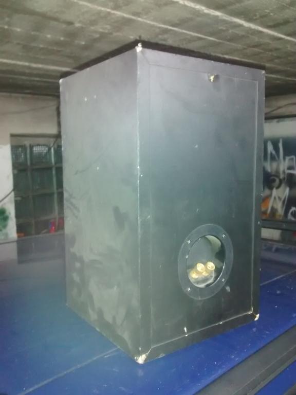

Czwarte - zamknięta czy basrefleks - trzeba zdecydować o założeniu całości - litry.

Wymiary skrzynek 385mm x227mm x240mm otwor pow wofer 148 mm ,otwor pod sopran 77mm i frez na 110 mm calosc wykonana z 22mm mdf co do bass reflex myslem z przodu ale jesli da sie bez to tez moze byc fajnie jak by zagraly na podobe mission m32 muzyka co do sopranu to sam nie wiem co bylo by lepsze moze jedwabne muzyka czesto filmowa typu Hans Zimmer oraz Queen Brayan Adams czesto gitara i dobry wokal

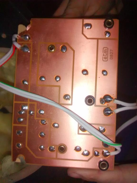

Zwrotnice te były dawane do głośników firmy mam na końcu języka. ...pierwsza litera na S nie potrafię się przypomnieć może ktoś mi pomoże w sumie mam dalej te zwrotnice bo to jak na mój gust stara dobra szkoła nie to co dziś z Chin przychodzi ale najważniejsze pomiary są wiadomo.

Jeszcze raz prosze napiszcie o jakie pomiary chodzi ??? I prosilbym aby nie pisac czy to sie oplaci czy nie to moja kwestia na co che udac pieniadze jesli bym chcialem gotowca to juz jeden przedemna stoi a teraz szukam przygody przy stworzeniu czegos takie upodobanie . cos samemu chce zrobic . wiec jesli znajdą sie ludzie ktorzy chca mi pomoc to z gory dzieki...
Aby zwrotnice pasowały pod przetworniki czyli inaczej mówiąc głośniki a także gabaryty obudowy głośników, poszukaj na forum napewno jest.

Cewka szeregowa woofera powyżej 1,5 mH, a równoległa do kopułki rzędu 0,35 - 0,4 mH.
Będą potrzebne jeszcze oporniki do tłumika kopułki rzędu 6 dB czyli 3,9 i 8,1 Ohm oraz kondensatory do zwrotnicy.

do tego trzeba dokupić dwa kondensatory mkp 4,3 uF np. na 100V ( do kopułki ) i dwa do basu 12 uF.

Jak chcesz precyzyjny, analityczny dźwięk to zrezygnuj z płytki drukowanej zwrotnicy; trzeba łączyć elementy punkt do punktu najlepiej cienkim ( do 0,5 - 0,7 mm ) pojedynczym przewodem, a nie linką.
