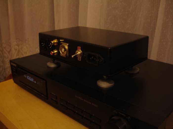

no dobra, po tygodniu walk, wreszcie skończyłem... ;D
nowa odsłona NOSDAC'a ;D pierwszy w pełni skończony przeze mnie klocek, jestem dumny ;) taka mydelniczka wyszła ale dla mnie piękna ;)

A ten powróz z Furutech'em nie ściąga Ci DAC-a ze stołu? ;)

Wrzuć proszę zdjęcie środka Twojej finalnej wersji.

oj, ni erozkręcam bo na styk okablowanie i nieźle się musiałem nagimnastykować by to polutować, sugerowałem sie projektem Sharka, tylko ze, dałem na gniazdo IEC rez 1M i kon WIMA 100n równolegle do zył roboczych, uziemienie połączone przez 10 oh mz obudową... i wsio, wyklejone matą bitumiczną, trafa nie ekranowałem b onie miałem czym..

A jak teraz gra z Shigaklonem ??? teraz jak masz nos-daca w obudowie ??? czy dzwięk się zmienił na lepsze czy może reszta systemu psuje efekt ??? daj znac jak wyszły odsłuchy ???

To OK bo już się bałem że nie za bardzo Shigaklon się polubi z nos-daciem , a na tą chwilę Shigaklon jak dla mnie jako Transport jest rewelka ( jakość/cena ) .
Wychodzi na to że nie można wszystkiego pchać do jednej obudowy.

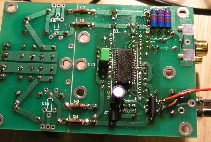

Złożyłem daca na płytce veterana no i mam problem. Podłączyłem to do słuchawkowa a tam cisza. Sprawdziłem napięcia zasilające na wszystkich scalakach i jest OK. Przelutawałem płytkę a szczególnie CS'a (i posprawdzałem miernikiem czy jest dobrze przylutowany i nie ma zwarć między nóżkami). Podmieniłem TDA1543 na inną sztukę z innego źródła (koszmar z wylutowaniem). Podlutowałem od spodu gniazdo chinch jak by z tym BNC coś było nie tak. Podłączyłem pod inne źródło. I dupa nadal cisza, no może cichy szum na maksymalnym pogłośnieniu. Może ktoś z Was mi podpowie co jeszcze mogę zrobić bez oscyloskopu.
Zworka na górze zwiera pin 24 do zasilania. Nie zwiera do masy sprawdziłem.
Molibden
Na 28 od CS mam zawsze 0 nieważne czy z sygnałem czy bez.
Miałeś na myśli podanie spdif bezpośrednio na CS?
No to niedobrze. Nie wiem czy to wyjście jest podciągnięte pod + zasilania czy nie, ja tam podłączam diodę LED przez rezystor do + zasilania i od razu wiem czy odbiornik się synchronizuje i działa PLL (dioda świeci gdy jest OK).
O tym nie myślałem ale też można spróbować. Chociaż jak się podłączy sygnał spdif to nawet zwykłym miernikiem na zadresie napięć DC można stwierdzić czy działa ten SN - wtedy napięcie się zmienia.
To była wina SN'a, niby obydwa były z TME obydwa miały takie same nadruki, ale ten uwalony miał je bardzo bladziutkie ledwo widoczne. Wylutować scalaka z tej płytki to horror, jedyną metoda jaka mi się udała bez destrukcji płytki to poobcinanie nóżek scalaka od góry i potem wylut po jednej. Za ten czas to bym pewnie z sześć CS w wersji SMD wylutował.
