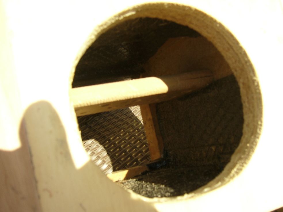

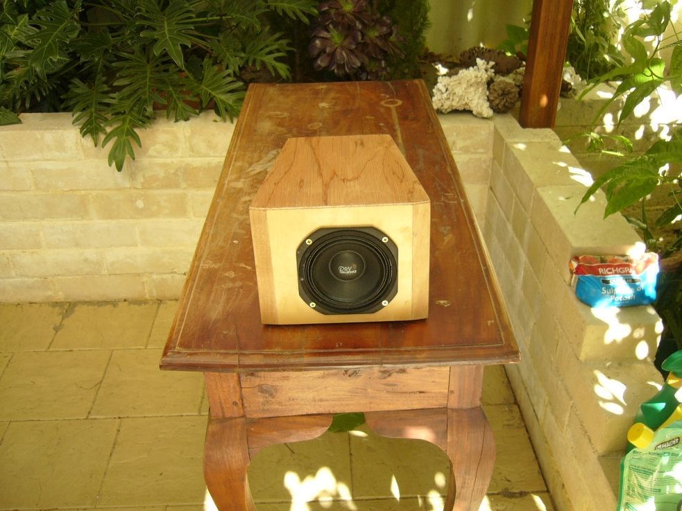

Niezupelnie na temat ale moja najnowsza produkcja, obudowa sredniotonowca prv 5mr450-ndy. Jeszcze brakuje plyty czolowej z korka. Korek moze nie najladnieszy ale dobry i tani. Obudowa wielowarstwowa z roznych materialow, asymetrycznie montowany glosnik, gra bardzo czysto.
pozdrawiam,
Scianki fajne, ale co z tego jak dzwiek z tylnej czesci membrany, po odbiciu od tylnej scianki, wroci na membrane. Skupiles sie na warstwowej obudowie, zapomniales o czyms znacznie wazniejszym.
Malo co wroci bo wiekszosc zostanie pochlonieta i rozproszona w warstwach specjalych "gabek" umieszczonych przed tylna scianka plus wylumienie.
