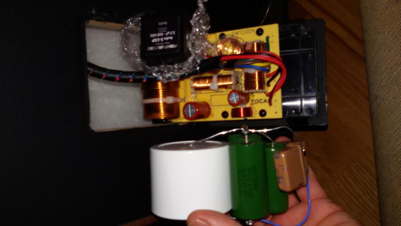

Kolejnym dobrym krokiem by była wymiana C2 .
Tu proponuję białego Mundorfa na 400V .
68uF są dostępne .
Reszty bym nie ruszał , ewentualnie wygłuszenie i okablowanie .
Edytowane przez muda44
Jest na początku toru średniotonowego więc pociągnij osobny kabel do tego toru .
68uF zamocuj z tyłu gniazda głośnikowego jedną nóżkę lutując wprost w + gniazda i sygnał z niego wepnij tym osobnym przewodem w " L " .
Jak się da to można zamocować obok , pod płytką a przedłużyć śruby mocujące zwrotnice .
Możliwości jest wiele a nie jest znowu aż taki wielki .
Od strony druku (i od gniazd) nie da rady, tylko od strony elementów. C2 to ten większy z dwóch elektrolitów obok siebie.
Najprościej będzie chyba przykleić mundorfa do cewki tej obok i do supremy (klej na gorąco).

Konstrukcja identyczna z ariami, jak pisalem wczesniej. U mnie upgrade przebiegal w trzech etapach. Najpierw kondy i rezystory, wszystkie zmienione, dalem rike audio na gore, na srednice mundorf alu evo oil., na bas bipolar mundorf. Roznica byla na plus ale nie jakas powalajaca. Wymiana okablowania zrobila kolejny krok na lepsze granie, otworzyla sie gora i srednica bas byl ok. Dopiero wytlumienie kolumny mata butylowa i poroso, spowodowala wielka zmiane, w calym zakresie, poprawila sie rozdzielczosc, przestala grac obudowa a dzwiek wyszedl z glosnikow, scena, przestrzen, separacja. Potem zrobilem koledze z forum upgrade monitorow aria 906, tu poszlo od razu z grubej rury, od razu calosc. Ale oczywiscie przed podjeciem decyzji kolega mial porownanie swoich monitorow do moich grzebanych 948, odsluch byl u mnie w domu, roznica na plus byla powalajaca na korzysc modyfikowanych kolumn. Co do kabli polecam neotech na bas i srednice, na gore jupiter, ja dalem na srednice jupiter ale podwojnie.
Teraz kolumny znikaja z pokoju w trakcie grania. Zmienilem tez gniazda na wbt i wywalilem blaszki, ktore laczyly zwrotnice z gniazdami, efekt zniknela nerwowosc na wysokich.
Przy okazji podziekowania dla muda44 za pomoc i doradztwo, warto bylo :)
Pozdro
Edytowane przez panerai_47
U mnie wartosci kondow troche inne na srednicy mam 75uF i 10uF na rlc. Wysokie 3,3 uF. Nowe kondy na srednicy wielkie jak diabli, wieksze niz cala zwrotnica :)
Polaczylem za pomoca kabelkow.
Tu masz zdjecie, przed modami i po pierwszych przymiarkach, jeszcze przed dokupieniem konda 6,8 uF mcap evo oil. Na zdjeciu mundorf 68uF mcap evo oil plus ruskie olejaki i rike audio. 10 uF dalem mundorf mcap. Rezystory dalem grafitowe od drugiej strony plytki.
Zaloguj się, aby zobaczyć treść (możliwe logowanie za pomocą ) Edytowane przez panerai_47

Dla przypomnienia, wymieniłem C1 oraz R1 w torze tweetera - na mundorfa supreme i pathaudio. Wartości jak w oryginale.
Pierwsze minuty grania: góra zdecydowanie bardziej wyrazista, ale niekoniecznie fajniejsza. A potem było już tylko gorzej, ostry, nieprzyjemny dźwięk. Jakoś tak czwartego dnia chciałem wypruć te cudne mundorfy, wywalić te jakoby słodkie pathaudio...
Przemogłem się, dałem szansę. Kolumny grały po 8-12 godzin dziennie, wychodząc rano zostawiłem włączone radio.
Trwało to około tygodnia, wreszcie dźwięki zaczęły nabierać ogłady. Było coraz lepiej i lepiej.
Teraz jest świetnie.
Same plusy, zdecydowanie warto. Lepsza przestrzenność. Góra jest bardzo szczegółowa, ale delikatniejsza, jest większe zróżnicowanie, z przyjemnością zacząłem słuchać przeszkadzajek, miotełek na talerzach itp. Na szczęście złagodzenie nie zabrało metaliczności z owych talerzy, trąbki Davisa czy gitary Knopflera.
Dostałem też bonusik, na który wcale nie liczyłem - zniknęło to lekkie osuszenie, charakterystyczne dla magnezowo-aluminiowych kopułek focala... znaczy nie kopułki były winne, lecz byle jakie elementy zwrotnicy. Kopułki są świetne, mają potencjał i teraz pokazały klasę.
