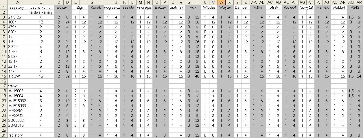

Panowie potrzebuje tu na wczoraj obecne POTWIERDZONE ilosci tranzystorow mj15003/4 oraz kompletow rezystorow DALE poniewaz chce byc dobrze zorientowany na czym stoimy...
Koncze przygotowywac zamowienie i musze wiedziec najlepiej dzis wieczorem jakie ilosci wy bedziecie zamawiac.
pzdr
Vuy

OK ale wklejcie mi tu prosze OSTATNIA oficjalna liste zamawiajacych komplety elementow gdyz nie mam czasu przekopywac sie przez watek ;)
adigrzelczak
no bedziemy dzialac jak widac ale na pierwszy ogien musza isc mj15003/4 jutro/pojutrze mysle zaraz potem Dale i potem reszta elementow.
tak wiec chyba juz jutro/pojutrze bede potrzebowal miec przelew na swoim koncie w pl tak zebym wiedzial jakie mamy finansowanie zamowienia ale to bedziemy ustalac z kol ''wojtekr'' ;)
Tak jak pisałem wcześniej, to jest ostatni moment na sprawdzenie ilości:
Vuy na tej podstawie możesz kalkulować. Jak podasz mail to wyśle ci xls'a nie będziesz musiał przepisywać.
