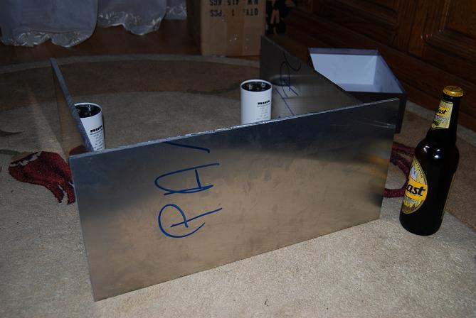

Przymiarki do nowej "lodówki" a właściwie piecyka;-) Trochę to duże:-/

Przyszła mi taka myśl do głowy. Miałem takie radiatory jak te z linku powyżej w A5 po trzy 100x100x200 na stronę i po godzinie wzmak i tak miał prawie 70C- czyli parzył. To jest wartość bliska mkasymalnej dla pracy na przykład Atmegi nie mówiąc o LCD, jest to równiez wartosć niezbyt odległa od 85C kondensatorów. Co prawda pomiary jakie robiłem dotyczyły płyty z tranami a nie dokładnie wnetrza wzmacniacza ale i tak po paru godzinach grzania może być parno.
Natomiast nawet słaby nadmuch powodował znaczne zmniejszenie temperatury.
Czysta A klasa wymaga rzeczywiście przemyślanej i przewiewnej obudowy.
