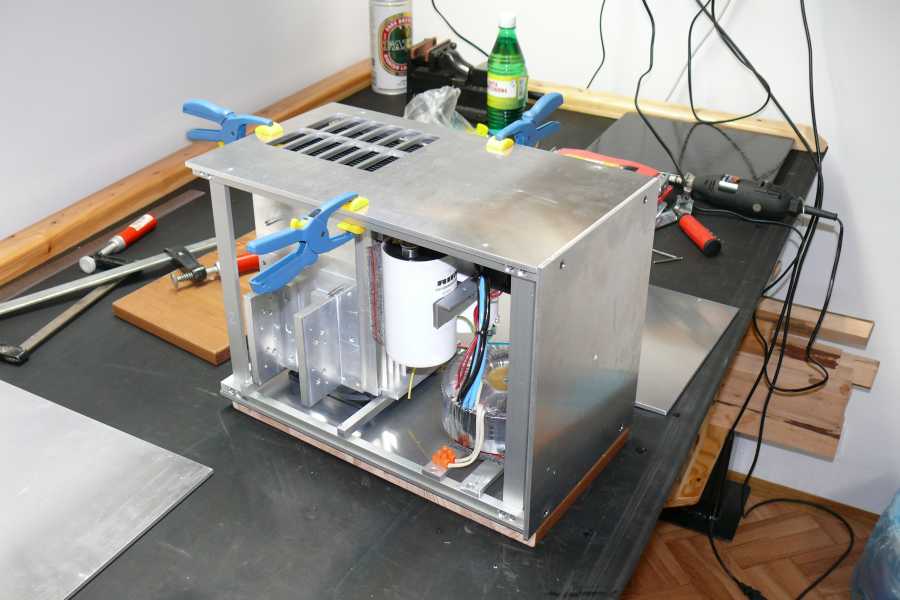

jak widac czesci juz prawie sa:) wiec czas skladac wszystko w calosc. w nastepnym tygodniu blachy jada do anodowania.
andrejos1 - nie żebym krytykował obudowę ale jedna rzecz jest dla mnie dziwna - dół obudowy - przez te kratki powietrze będzie źle przechodziło i dodatkowo niepotrzebnie szumiało - skoro to jest dół można było wyciąć po prostu okrągły otwór i ewentualnie zabezpieczyć siatką z drutu o dużych oczkach
swoją drogą sprawdzałeś już jak z odprowadzaniem ciepła z tego radiatora przy obciążonych tranach?
josef, 16 Paź 2009, 14:13
sprawdzalem zarowno szum jak i odprowadzanie ciepla:
1. jest do dosc duza powierzchnia pod wentylatorem ktory ma 12x12cm i do tego skrecone obroty. skrecilem go tak ze prog slyszalnosci (jakiejkolwiek) zaczyna sie okolo 40cm od wentylatora a przylozenie obudowy nie wnosi zadnych dodatkowych szumow.
2. jesli chodzi o odprowadzanie ciepla przy zalozonej obudwie oczywiscie sprawa wyglada tak ze musialbym dolozyc jeszcze 2-3 kolejne pary tranzystorow abym mogl sie martwic ze uklad nie da rady odprowadzic ciepla. na probe przykrecilem 4xKD502 gdzie przez kazdego przeplywal prad okolo 4 amper i tylko po 40 min dalej wylatywalo cieple powietrze a radiator byl tylko cieply.
