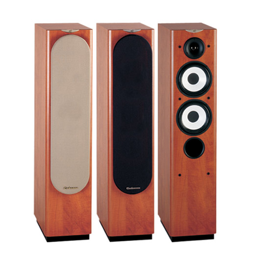

Dobra, Guzia, to wszystko jest bardzo skomplikowane... porozmawiajmy lepiej o wplywie forniru na dzwiek. Powiem Ci ze sie naprawde tego nie spodziewalem - ale naprawde te bukowe graja jasniej niz czarne... a z tych wisniowych dzwiek taki cieply...

wpływ częstotliwości próbkowania na jakość dźwięku można wytłumaczyć bardziej łopatologicznie, ale jak mamy rozmawiać o wpływie forniru na jakość dźwięku, to muszę zaznaczyć że na stolarce nie bardzo się znam, ale podoba mi się różany fornir taki jak na zdjęciach....
[obrazekLUKASZ-197923_1.jpg] [obrazekLUKASZ-197923_2.jpg]
