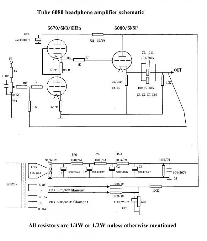

Ten wzmacniacz najpewniej wygląda tak jak na zamieszczonym niżej schemacie. Mam kilka PCB do tego układu i budowałem go kiedyś w kilku wersjach.
Moc podaną w opisie dla 32 omów można włożyć między bajki, dodatkowo przy tak niskiej impedancji obciążenia pojawiają się już spore zniekształcenia wynikające z niedopasowania.
Dodatkow Chińczyk w opisie pisze o bezpośrednim sprzężeniu i symetrycznym zasilaniu :D
But in order to make the circuit in the case of direct coupled DC level is zero, need symmetrical supply complex.

In order to stabilize the operation of the circuit, and the machine also adopts a "zero servo tracking circuit" In order to ensure the safety of the output load,
Czegoś takiego jak Pan Chińczyk opisuje też tam nie ma.
Całkiem zgrabny chiński "chłyt marketingowy"
Sprzedawca postarał się by na zdjęciach nie zamieścić widoku całej płytki wzmacniazca a tylko wybrane jej fragmenty.
Szybka analiza nawet tych wyselekcjonowanych ujęć ukazuje że nie ma tam żadnego DC serva czy "zero servo tracking circuit"
-Zwróćcie uwagę na napięcia zasilania podawane na PCB na pierwszej fotografii
Pod tym linkiem znajdziecie foto całej płytki od strony lamp.
Bardzo ładnie widać, że sprzężenie wtórnika katodowego z obciążeniem (słuchawkami) następuje przez kondensatory - dokładnie tak jak na zamieszczonym schemacie.
Ergo - Widoczne w opisie aukcji słowa: P8 uses tube amplification circuit in the electronic is relatively rare in the SEPP single ended push-pull, OCL no output capacitor direct coupled power amplifier circuit. Są bez pokrycia w rzeczywistości.

Stopień wstępny dobrze sobie radzi z efektem millera i faktycznie daje poszerzenie pasma przenoszenia względem klasycznego układu ze sprzężeniem rc między stopniami.
Sprzężenie zwrotne pomaga zmniejszyć impedancję wyjściową układu więc jest ok.
Podniesienie potencjału włókna żarzenia lampy 6N3P też uznaję za plus w walce z przydźwiękiem i do tego zapobiega przekroczeniu dopuszczalnego potencjału między żarnikiem a katodą lampy.
W samym układzie na zmianę zasługują elektrolity sprzęgające stopień końcowy ze słuchawkami.
(Jeśli będą to słuchawki o impedancji 200ohm i więcej wtedy można ograniczyć ich pojemność na tyle by zastosować jakieś porządne MKP)
