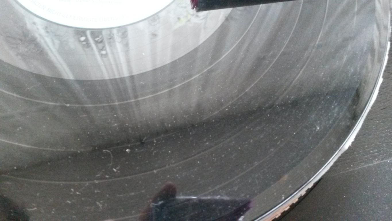

Po pierwszych próbach widzę ,że silnik w gramiaku jest za słaby i podczas odsysania płynu podrywa zewnętrzną krawędź płyty - myślę że to kwestia ustawienia ciągu powietrza .

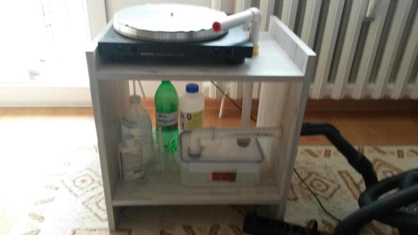

Tak jak obiecałem zapodaje dane o mojej myjce. Wszystko co pozwoliło mi zbudować to cudo pochodzi z netu. Składnik płynu do mycia także.
Koszt:

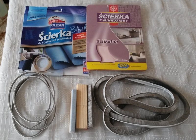

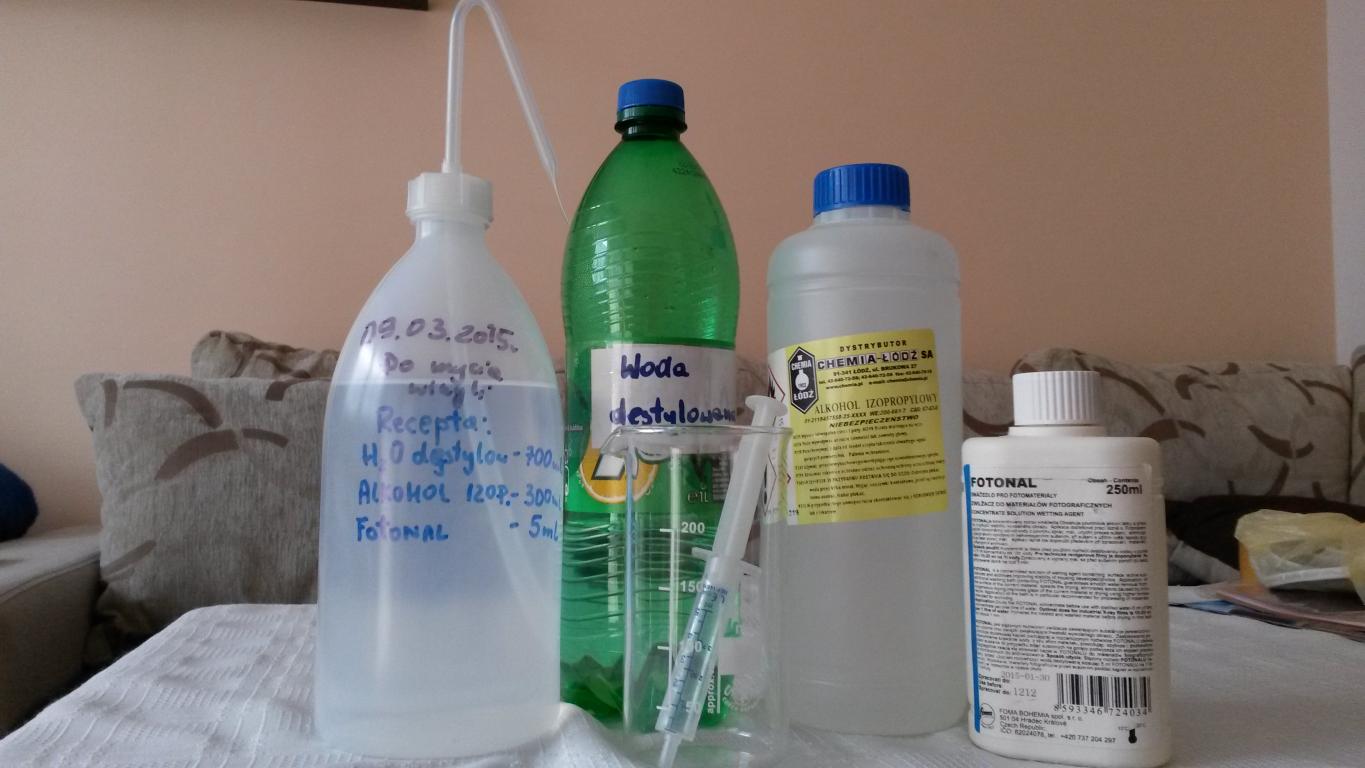

Gramiak używany 20 zł; płyta wiórowa laminowana z przecięciem na elementy 25 zł. Rurki plastykowe do wody i syfony ( wszystkie ) + uszczelki ok. 27 zł. Pudełko plastykowe z uszczelką w promocji ok. 17 zł. szczotka odbojowa z klejem i szczotka p.kurzowa z klejem 1mb jednej i drugiej 3 zł. Fotonal 250 ml -12,5 zł. alkohol izopropylowy 850 ml- 15,99 zł. Ściereczki z mikrofibry dwa opakowania ok. 15 zł. butelkę do polewania płyt oraz zlewkę mama w prezencie od kolegi.

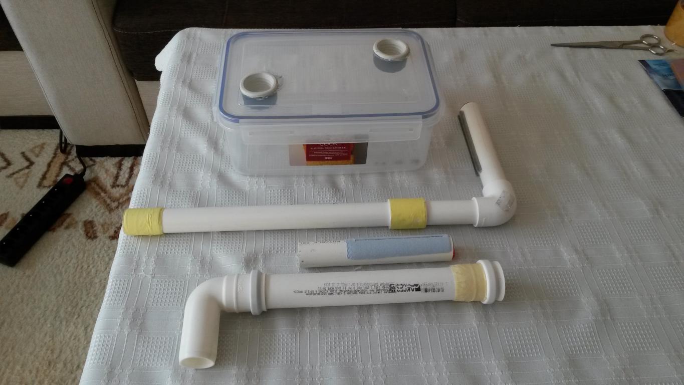

Małe uwagi : w pudełku plastikowym nie wiercić wiertłem - wypalać lutownicą. Otwory w skrzynce wiercimy wiertłem fi 30 mm ( tu najlepiej pożyczyć od stolarza na wykonanie dwóch otworów ).
Z płynem nie przesadzać dolewając do wody dystylowanej za dużo alkoholu - można wysadzić odkurzacz w powietrze ( koleś tak miał w chacie ). Na foto owijam rurki taśmą papierową lub plastykową aby dopasować rurkę do średnicy otworu sztywno.
Gramiakowi brakuje przełącznika obrotów prawo / lewo - to się zamontuje.

oczywiście dociąłem z mikrofibry pod płyt kółko aby nie brudzić .

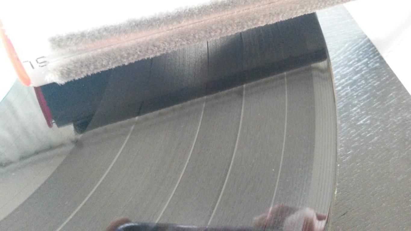

Tam na zdjęciu są dwie końcówki do czyszczenia/ mycia płyt - lepiej zbiera szczoteczka.
Zapomniałem: instrukcja obsługi:
Polewamy wcześniej przygotowanym płynem tak jak napisał na forum mądry gości - płyn musi się przegryź parę dni . Szczoteczką rozprowadzamy i zmieniamy obroty . Przystawiamy ssawkę i ustawiamy delikatnie nad płytą i jedziemyyyyyyyyy.
Ponowie w rurce gdzie przyklejamy szczoteczki lub inny materiał kupiony ( oryginalny jak ktoś chce w necie ) trzeba naciąć najlepiej kątówka rowek ok. 1,5 mm. Dobrze się nacina bo to rurka do wody.

Mogę jeszcze dodać , że układ jest trochę sztywny w połączeniu z pudełkiem do minimalnego odbioru płynu.
Podłączenie rurek można sobie zrobić na gjętko z odkurzaczem, jak ktoś chce.
Myślałem o przegrodzie z gąbki przeciętj na pół w środkowej części pojemnika aby zabierać płyn - tak aby nie szło wszystko do odkurzacza.
No jeszcze zdjęcia z szczoteczkami i mirofibrą.
Trzeba próbować różne materiały.
