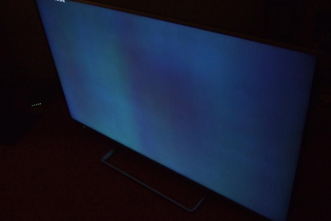

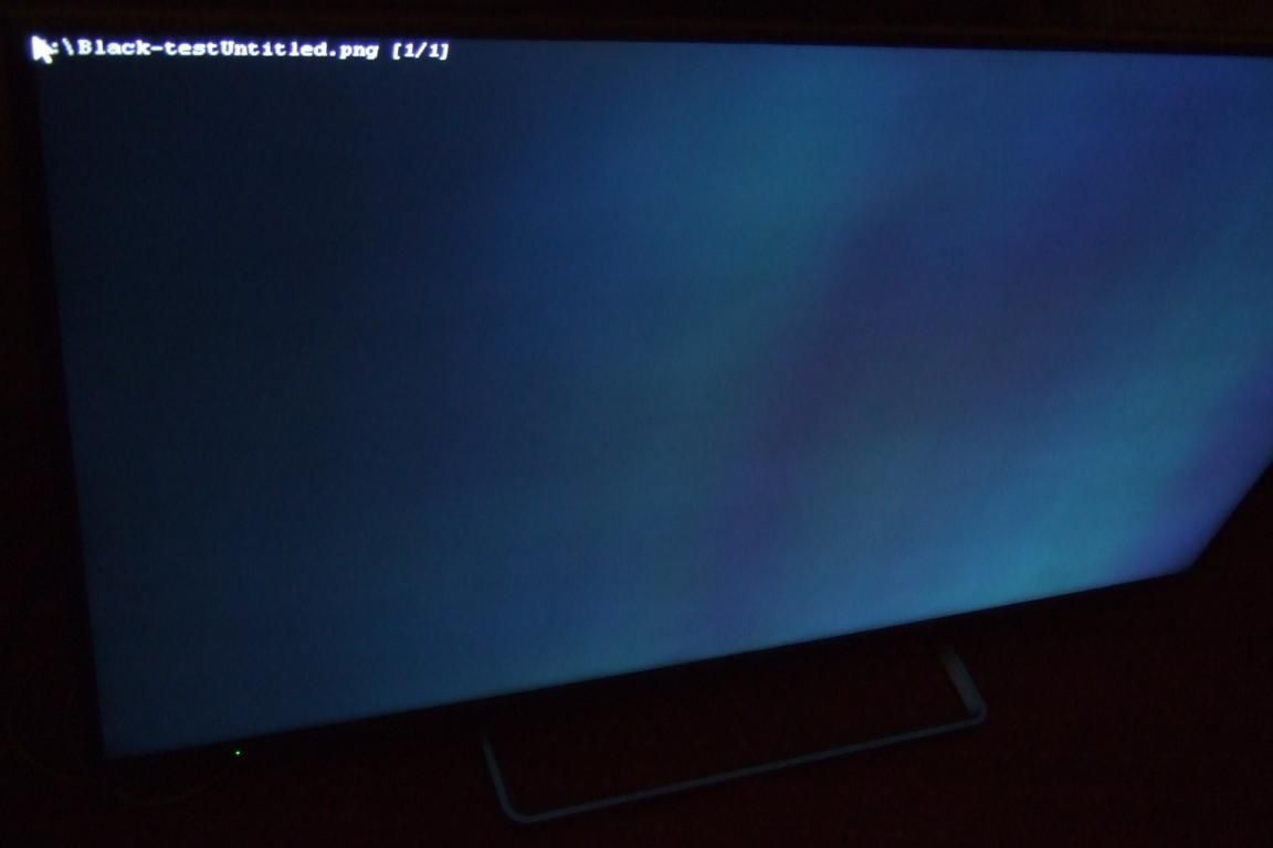

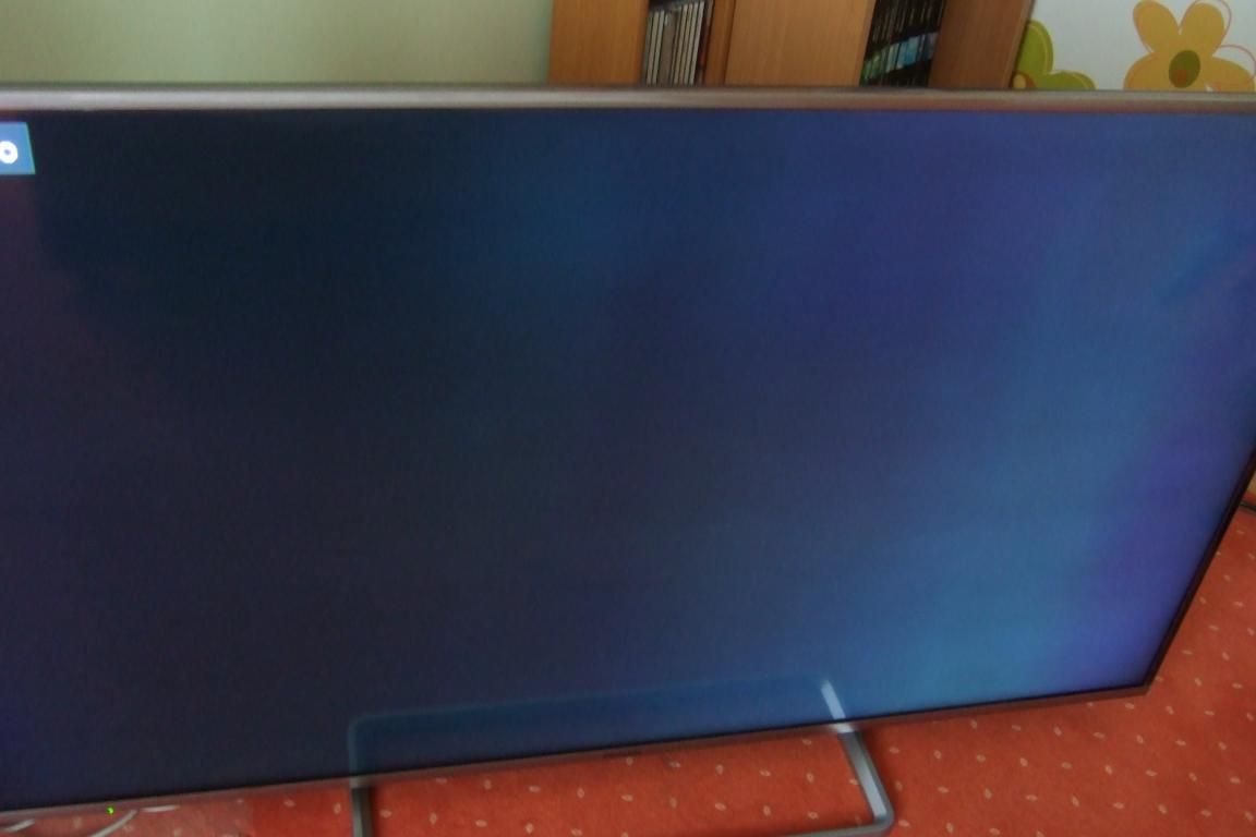

Witajcie.
Kupiłem TV Panasonic 55AS640. Z TV jestem zadowolony niepokoi mnie jednak ważna rzecz. Na tv widoczne jest nierównomierne podświetlenie matrycy. Przede wszystkim jest to widoczne w ciemnych scenach (nie aż tak mocno) oraz jak patrzy się z boku (z kąta) i z góry to jest już mocno widoczne. Są widoczne jako takie jakby jaśniejsze plamy :( Jest to irytujące. Załączam fotki - przy podświetleniu matrycy 100 (max, dla lepeszej widocznosci na zdj.)
Pytanie do Was: co to za wada ? Czy warto oddać taki tv (14 dni) lub wymienić na inny ? Czy w innych jest podobnie ?

Yodas ma racje odnośnie podświetlenia jednak wystepuje ono glownie na bokach - krańcach i na dole. Tutaj ewidentnie jest uszkodzenie.

Kupowałem przez Neta, zwrócić mogę i wziąśc coś innego ale czy będzie lepiej nie wiadomo. W nocy wcale nie jest to mocniej widoczne. Swoja droga sprawdziłem jak widać z różnych kątów. Im bardziej odchylam się od osi tv, w lewo lub prawo bardziej widać. Jak odchodzę w lewą stronę tv to po prawej jego stronie pojawia się to rozjaśnienie jak kieruje się w prawą stronę tv to widać podświetlenie po lewej stronie (odwrotnie). Też bardziej jest to widoczne jak mam patrzę z góry (powyżej tv) a praktycznie niewidoczne jak mam wzrok na wysokości środka ekranu.
Dzięki. Zgłoszę to jako usterkę na wymianę. Nie będę robił zwrotu 14 dni bo kto wie co dostane, może taki sam albo gorszy.

Ewidentnie jest walnięty. Przepraszam ze to powiem, ale jakbyś kupił w Media / Saturnach RTV Media expret itp musza Ci wymienić od ręki taki TV.

mówiśz dobrze, ale ten przypadek jest szczególny. bo niedoswietlenie jest przewaznie mał owidzialne i trzea sie wpatrzeć. ttuaj eweidentnie jest problem z matrycą lub któraś lampa wogóle nie świeci.
