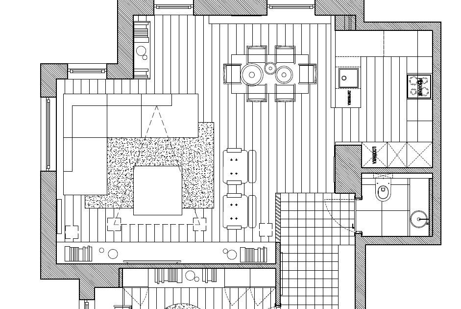

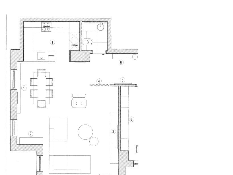

Niestety, nie jest to w żaden sposób pomieszczenie dedykowane, ale salon otwarty na część jadalną i aneks kuchenny (rzut salonu zamieszczony).
Metraż salonu z jadalnią 37m2, po lewej stronie szafki TV przepierzenie z drewna, podłoga deska drewniana klejona, zasłony w oknach etc. Podstawowe elementy niestety.
Proszę nie zwracać uwagi na rozmieszczenie głośników, wielkość szafki TV - nad tym popracujemy.
Czy w takim metrażu i układzie optymalniej byłoby budować system w oparciu o monitory czy raczej podłogówki? Zależy mi na ładnej stolarce :)

ale popatrz na to pomieszczenie arczi - nieregularne i duże, stereo rozmieszczone niesymetrycznie względem ścian, wielkich problemów z buczeniem nie spodziewałbym się
@piecia
sub w polu bliskim jest alternatywą dla rozbudowanych pułapek basowych - jak najbardziej w stereo, dodatkowy tor od źródła z własnym wzmacniaczem, linią opóźniającą i korekcją parametryczną, bez filtrowania kolumn głównych
a kolumny główne, Zingali czy inne, wysokokierunkowe, z własnym wzmacniaczem
ale nie martwiłbym się na zapas, Lyngdorf jest b. praktyczny, korekcja MOŻE się przydać, gra z cyfry, nie potrzeba DAC, ale to tylko jedna z opcji

Są cztery problemy z akustyką:
1. Kolumny nie powinny stac blisko żadnej ściany, a zwłaszcza tylnej. W ogóle w pomieszczeniach dedykowanych do audio stawia się je w około jednej trzeciej pomieszczenia. Jeśli Ci więc zależy, to zostaw sobie miejsce.
2. Pogłos: w nowoczesnych pomieszczeniach jest zawsze za duży. Trzeba go wytłumić absorberami szerokopasmowymi, czyli nie żadne gąbki, jeśli nie mają to być ustroje przygotowane profesjonalnie, to panele z wełny, mogą być gdzieś ukryte
3. Wczesne odbicia: odsuń się maksymalnie od okna, tak, żeby przy okazji za plecami głownego miejsca odsłuchowego nie było ściany, ściankę działową po lewej stronie zrób baaardzo ażurową i nieregularną.
4. Mody własne pomieszczenia: trzeba zmierzyć i usunąć robionym na zamówienie rezonatorem, a właściwie kilkoma rezonatorami. Stawia się je głównie w rogach, a jak jest możliwość często zabudowuje się w rogach.
a z drugiej strony? najważniejsza jest symetria, w tym pokoju symetria pierwszych odbić bocznych jest właściwie nierealna, dlatego warto użyć kolumn wysokokierunkowych
w tym pokoju może nie być problemów poza pionowym modem osiowym
z basem można sobie radzić na bardzo wiele sposobów - strojone pułapki to tylko jedna z opcji
faktycznie stawia się je w rogach - i teraz pytanie za 100 punktów - gdzie właściwie w tym pokoju są rogi?? ;-))
dwa można powiedzieć, że w części dziennej, ale trzeci w aneksie kuchennym a czwarty w łazience?? :-D

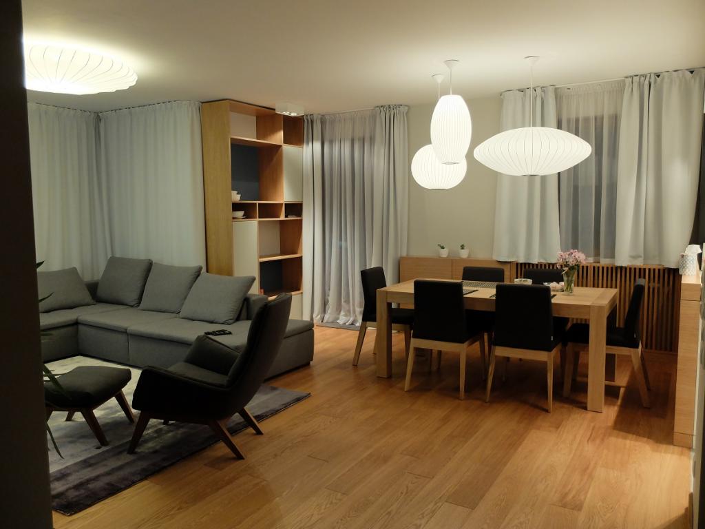

Projekt ukończony w 99 proc i chciałbym się zabrać za stereo.
Realne fotki pomieszczenia zamieszczone. Budżet redukuję, chciałbym zamknąć się w 50-60 tys za system, niekoniecznie nowe klocki.
Kolumny widzę w kolorze czarnym, np. piano black. Rewiduję poprzednie pomysły odnośnie stolarki, niekoniecznie zależy mi na "włoskiej robocie".
Muzyka tak jak wspominałem: rock, hard rock, rock progresywny, wokale, jazz, trochę elektroniki.
Chciałbym żeby było dynamicznie, by trochę powietrzem poruszyć w pomieszczeniu, bez natarczywości i żeby sprawdzały się podczas nocnych odsłuchów spokojnego materiału.

Hej,
Ładne mieszkanko :)
Dobrze że masz zasłony na ścianach zniwelują trochę pogłos .
Ja mam podobnie urządzone mieszkanie , niestety trochę więcej płaskich powierzchni .
