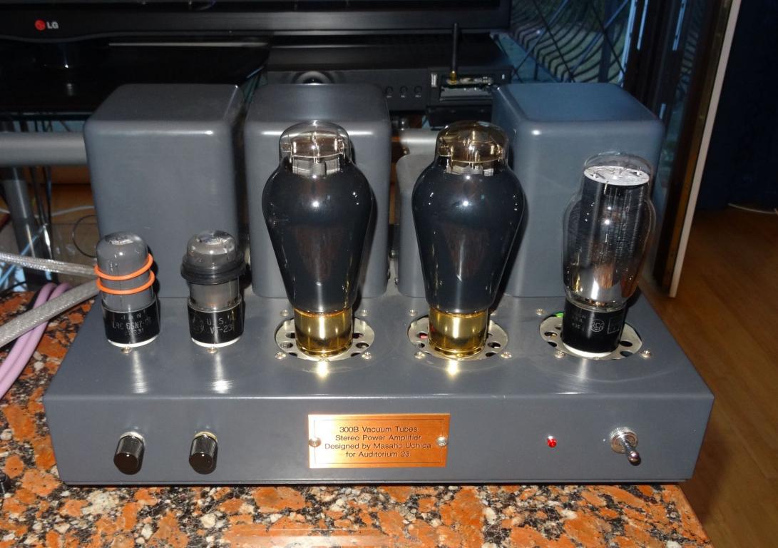

Ile dzisiaj może być warty ten wzmacniacz w wersji od Auditorium 23? ...z góry dziekuję.
Dzisiaj cena kitu to prawie 3700Euro, a wersja assembled to koszt ponad 5000Euro... ale jak widzę ceny są dość rozbieżne, czy opłaca się dać za niego 7000zł?
including pair Takatsuki 300B
230Vac Power transformer
€ 3650.00
incl.VAT
SV-300BE, without output tubes
€ 2254.00
incl.VAT
Ten wzmacniacz to żaden cud techniki, ot taki prosty wzmacniaczyk powiedział bym budżetowy. Układowo można dużo lepiej. co co oznacza drożej np TubeLab SE ..
Bez względu na na topologię jakość zasilania/użytych komponentów oraz traf głośnikowych determinuje większość brzmienia układu.
W SE nie ma drogi na skróty ;-( mimo, że to proste układy są bardzo wymagające w doborze części i złożeniu
Ten wzmacniacz to żaden cód techniki, ot taki prosty wzmacniaczyk powiedział bym budżetowy. Układowo można dużo lepiej. co co oznacza drożej np TubeLab SE ..
...O tym że SunAudio nie jest cudem techniki, zdaję sobie sprawę. Jest prosty i o to w tym chodzi. Proste rozwiązania są często bardzo dobre. Jest to entry level do Japońskiego tube audio... Jak sam zauważyłeś jakość traf głośnikowych determinuje brzmienie, a chyba na jakość traf Tamury nie ma co narzekać. Jeżeli chodzi o ceny, 7000zł wydaję sie sporą sumą, w obliczu cen sprzed pięciu lat... ale niestety ceny Sun Audio poszybowały mocno w górę, z resztą jak ceny wszystkich urządzeń z Japonii, których na swoje nieszczęście jestem wielkim fanem. Środek wygląda tak jak na fotce poniżej, niestety nie ma takiego "wypasu" jak w twoim Pr1nce ... czy jest w nim potencjał warty tych pieniędzy? ...sam nie potrafię ocenić.
