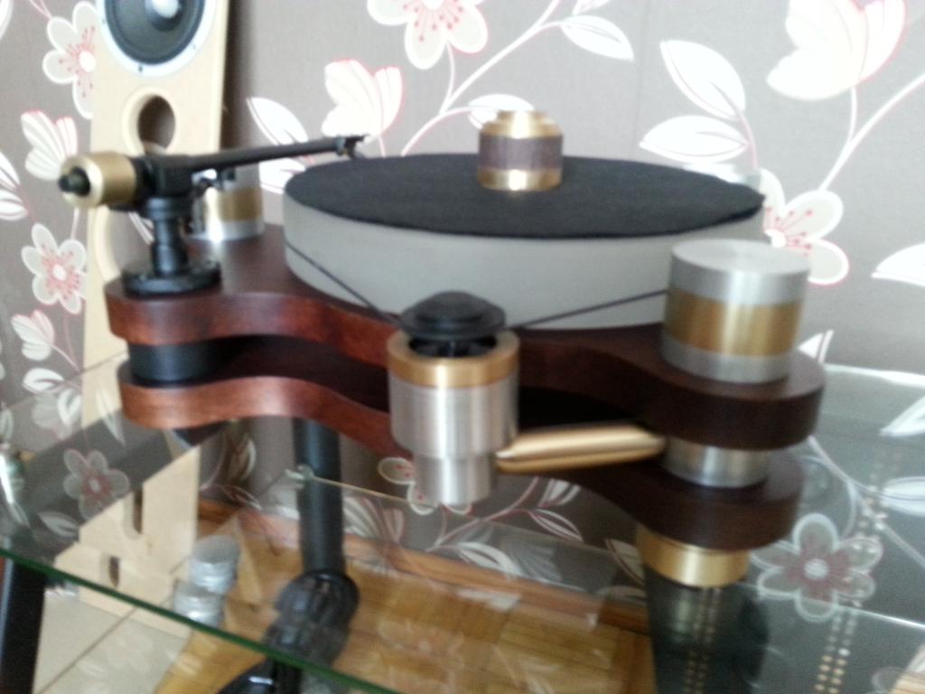

łożyskowanie jest tutaj bardzo proste trzpień talerza opiera się na kulce ceramicznej z domieszką glinkucyrkonu obsadzony w mosiężnej tulei i zamontowanym łożysku hybrydowym
Zaloguj się, aby zobaczyć treść (możliwe logowanie za pomocą ) post-59168-0-26822100-1431515202_thumb.jpg
co to takiego "glinkucyrkonu" ????
Coś pomieszałem chodziło tlenek glinu

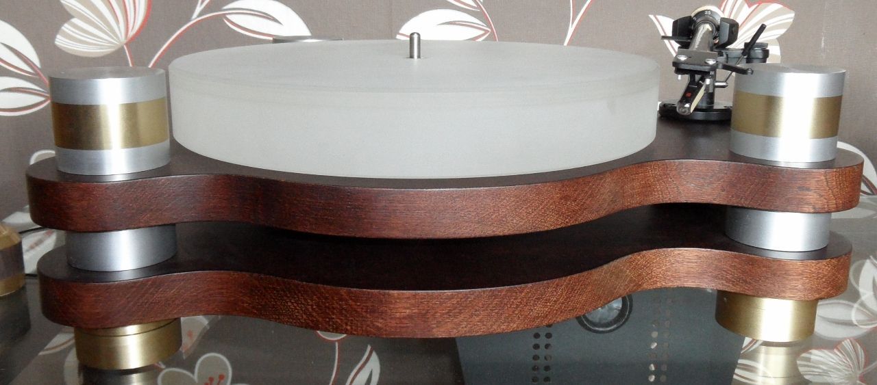

Całkiem spoko. Ale jak dojechałeś do tego etapu to szkoda że nie poświęciłeś jeszcze trochę czasu na dopieszczenie drewna bo przynajmniej na foto widać jeszcze ślady po narzędziach skrawających a to nie jest zbyt estetyczne i psuje rysunek słojów drewna.
Goły mosiądz niebawem stanie się bury i brzydki - albo polakieruj albo chrom bo pewnie i tak za jakiś czas przestaniesz to pucować.
Projekt wizualnie jeszcze do dopieszczenia, pracuję nad innymi platformami. Jeżeli chodzi o aluminium i mosiądz, jest zabezpieczony lakierem antykorozyjnym, na razie nic się z nim nie dzieje.
Pracuję jeszcze nad rozwiązaniem problemów związanych z łożyskowaniem talerza. Obecne zastosowanie nie jest złe, nic nie ociera, wszystko płynnie chodzi. Chciałbym uzyskać doskonałość, zastanawiam się nad magnesami wzajemnie się odpychającymi.
Daj magnesy wyżej to będziesz miał mniejsze kołysanie ciężkiego talerza na "czpieniu" :)
Obawiam się że jak dam wyżej magnesy to będzie zakłócało wkładkę.
W Technicsach 12x0 magnes jest pod samym talerzem i jakoś to działa. Oczywiście ekranowanie magnetyczne musi być, Jakis mumetal czy permalloy.

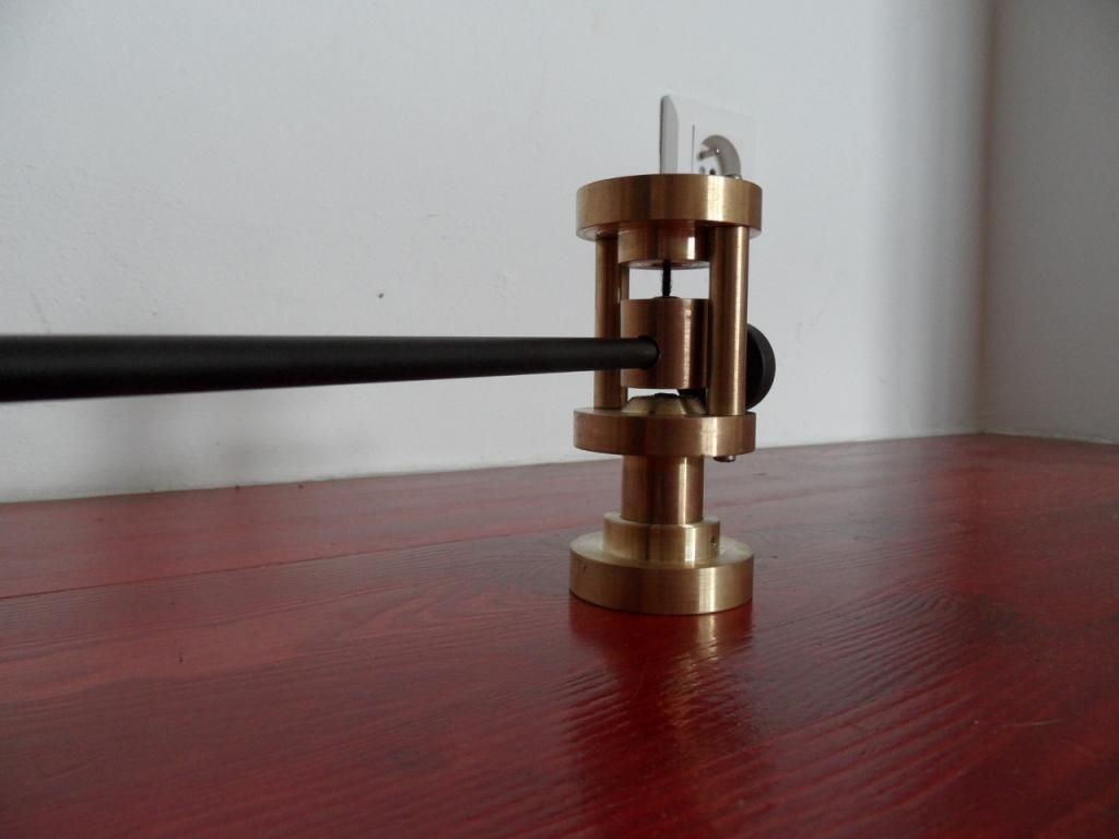

Do celowo do tego drapaka chcę zamontować takie ramię, jeszcze jest w fazie projektowania i rozwiązywania problemów. Docelowa flinta może 15cali ale zobaczę.
Flinta zawieszona na druciku, od spodu dwa niewielkie magnesy wzajemnie się przyciągające to rozwiązanie jest bardzo dobre, chodzi o płynność ruchów jest niemal idealna. Jak tylko je zamontuję to napiszę o efektach.
