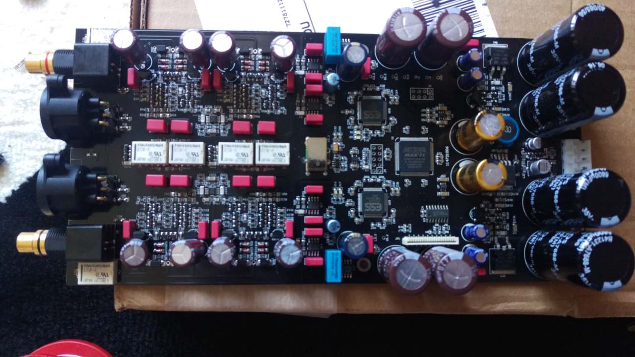

Ja już sekcje cyfrową przerobilem,i jestem zaskoczony przyrostem jakości.
W x20 przerobienie tej sekcji nie robiło aż tak dużej różnicy.
W x20 większe zmiany były po modzie części analogowej.
Za kilka dni będę modowal druga część DAC-a.
No ba, już się zaczęło :)

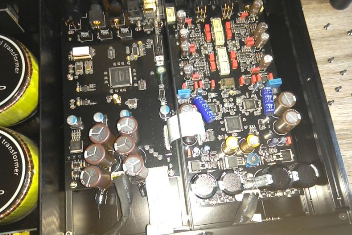

Przy okazji Rafał, jak to jest z tym zasilaniem su1...
Zeby gralo trzeba wymienic najpierw regulator napiecia na niskoszumny.
My z cezar504 dalismy V5+ Sparkos z 2uV. To najdrozszy element do wymiany.
Dalej 3szt kondensatory chemicon nippon 1000uF - te przed regulatorem, 1szt 1000uF AudioNote Kaisei kondensator za regulatorem.
Plus 4 kondensatory foliowe 0.1uF oryginalnie, ja dalem 1uF Wima.
Najlepiej wymienic wszystko na raz, bo jest dosc ciasno i wymaga to troche gimnastyki i wprawy.
Ale to dopiero polowa "zabawy". Wymiana kondensatorow na glownej plytce ma tak samo duze znaczenie.
Rozwiazanie zastosowane przez Kitsune z US z wstawieniem wszedzie kondensatorow Nichicon Fine Gold 470uF to zly pomysl. Przetestowalismy kilkanascie roznych kombinacji w poszukiwaniu uniwersalengo optimum, czyli najlepszej jakosci dzwieku. Kitsune poszli dosc leniwie z ta modyfikacja.
Te 3szt chemicon 1000uF to seria LXV

Na zasilanie natomiast:
3szt nippon chemicon 1000uF seria LXV
1szt 470uF AudioNote Kaisei
4 kondensatory foliowe 1uF Wima
oraz regulator napięcia (dzięki za link)

Wszystko sie zgadza.
Co do regulatora to byle był zgodny z obudową 78XX i możesz wsadzić co chcesz :)

Jeszcze też w środku su dobrze wykleic taśmą miedzianą samoprzylepną.

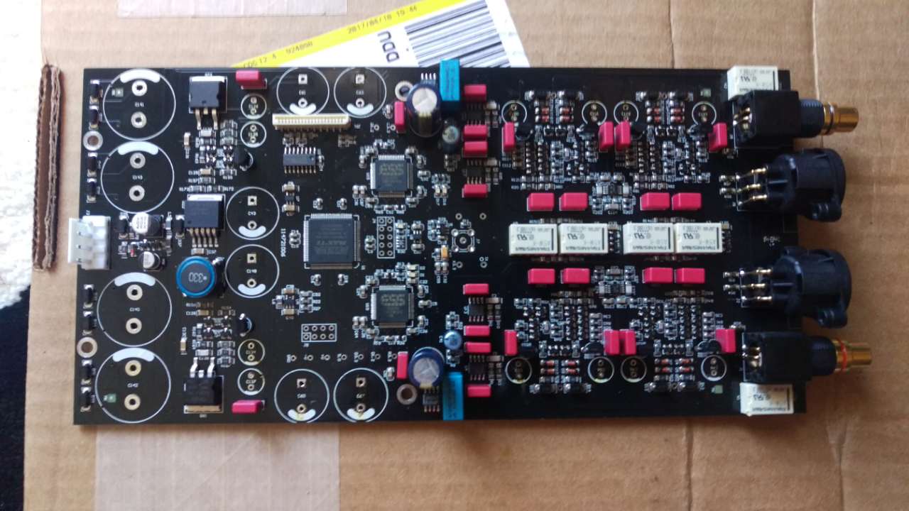

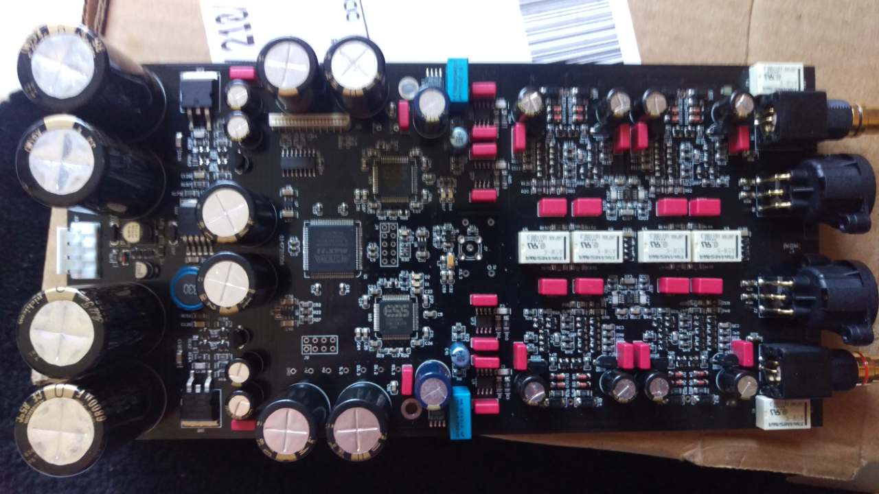

Dziś rozbiórka części analogowo cyfrowej.
I niebawem test jak gra po modach.
