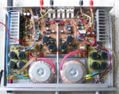

zrobiłem integrę jak na zdjęciu, układ dual mono, 4 zasilacze, OPA604 (lub627) na wejściu w standardowej aplikacji (6pF2 w sprzężeniu, wzmocnienie 2X), mocka kompaktowa z elektora 6/97 na GD20D101/201, prąd spoczynkowy 70mA (małę radiatory), masa kanałów połączona z obudową przy potencjometrze. Problem mam taki: gra cicho, ale przy mocy ok 1W czasami nawet mniej - pali bezpieczniki zasilacza mocy, ostatnio 4A bo 2A już popaliłem, a w sklepie w mojej mieścinie już wszystkie wykupiłem. Pali oba kanały jednocześnie, kombinowałem trochę z masami, bez skutku. Jak się zorientowaliście jestem "doraźnym" elektronikiem, raz na 10 lat buduję sprzęt: wzmaka i kolumny. Straciłem dużo czasu i sporo kasy, honor mi nie pozwala złożyć broń i wstawić np. gainclona w miejsce tych mocek. Na dodatek posłuchałem już sobie cicho tej integry i jestem bardzo rad z efektu. Nie jestem mocno osłuchany w dobrych i bardzo dobrych klockach ale to zabrzmiało b. dobrze; lekko i dokładnie, ale jak mogłem słuchać tylko cicho to rozumiecie mój niedosyt. Poprzedno miałem i mam zbudowaną mockę na bipolarach (Re6/82) + preamp, ale układy stare, słabej jakości podzespoły, części. W efekcie mat w średnich, troszkę rozmyte wysokie, bas jednostajny, słaba stereofonia i lokalizacja. A więc po uruchomieniu integry - wielkie zdowolenie bo bardzo dużo się poprawiło. Znalazłem coś o tym wzmaku w wątku 11843 i mam prośbę o pomoc:

jeszcze te zdjęcia, stan surowy, płyta czołowa niewykończona, bez ekranów, płytka drukowana dwustronna
[obrazekLUKASZ-194249_1.jpg] [obrazekLUKASZ-194249_2.jpg]

Gratuluję powodzenia w zmierzeniu się z tematem "końcówka na IGBT". Co do Twojego problemu, czy nie masz zbyt małego wzmocnienia przedwzamcniacza ? - 2x to mało. Trudno mi coś Tobie radzić, skoro nie masz podstawowych sprzetów pomiarowych: oscyloskopu i generatora :-(( Być może dzielnik, jaki masz na wejściu wzmacniacza ma złe wartości elementów i tłumi zbyt mocno - naprawdę trudno tak na odległość coś doradzić.....
Przy okazji napisz coś o samej pracy przy tych końcówkach - jakieś problemy, triki itd.
Wzmak się wzbudza, co zresztą jest zdaje się dość częste przy tej konkretnej konstrukcji. Bez oscyloskopu się nie poradzi. Było pare tematów z tym zwiazanych na diyaudio.com (nie pamiętam dokładnie - może wyszukac crescendo lub elektor)
To, że gra cicho tez wynika ze wzbudzania (najpewniej).
Pozostaje demontaż, podlaczanie najpierw kazdej końcówki mocy osobno (zupełnie samodzielnie) i testowanie. I tak krok po kroku, aż się zlokalizuje miejsce, gdzie leży problem.

Napisałem dość przewrotnie o małej mocy, ale ona nie wynika z małego wzmocnienia operacyjki tylko z tego, że przy większym wysterowaniu (gałka godz. 10.00) palą się bezpieczniki. Wg mnie wzmak ewidentnie się wzbudza i muszę znaleźć źródło wzbudzenia. Płytka dwustronna o wymiarach ok 30x22 cm, malowana ręcznie, co gorsza użyty pisak Pentela albo roztwór - zawiodły, nieco ścieżki podtrawione. Bardzo ostrożnie trzeba ustawiać prąd podkładu, powinien tam być jednak wieloobrotowy PR-ek. Początkowo bardzo spadał prąd spoczynkowy do wartości 20-30 mA, uznałem, że to wina małego nie czernionego radiatora, zbyt szybko rosła temperatura radiatora przy wyższym prądzie spoczynkowym, czyli układ przekompensowany. Poradziłem temu wstawiając drugą podkładkę silikonową pod tranzystor-czujnik i nie przykrecając go mocno do radiatora - prąd spoczynkowy ok. 70 mA. W stopniu WO są oporki 33k 1% metal, zasilanie odsprzęgane kondensatorkami 100nF/160V MKPX. Na forum w DIY był wątek o tym wzmaku, gdzie głównie omawiano wady i zalety sprzężenia prądowego i wymiany tranzystorów końcowych na inny typ.

Mam wrażenie, że jak była mocka na montazu, to pomimo dotykania palcem (o zgrozo!) wejścia to się nie wzbudzał, teraz się wzbudza jak dotknę. Puszczałen z płyty DC z pisma HI-FI i Muzyka test częstotliwości z szumami na mocy, kiedy sie nie pali, ale nie wzbudził się. Oczywiscie są to częstotliwości ponadakustyczne.
dik - rzeczywiście robiłem ten wzmacniacz, ale nie jestem medium. Na podstawie obrazka nie jestem w stanie, tak jak to stwierdził jar1, stwierdzić, że się wzbudza.
Na razie podaj napięcia w punktach pomiarowych ze schematu. Bez oscyloskopu można wiele.

Ja najpierw odłączyłbym zupełnie (łacznie z zasilaniem) preamp i podłaczył bezpośrednio jakiś potencjometr do końcówek mocy. Jeśli nie byłoby problemów, znaczy się problem w pre i jego okablowaniu.
