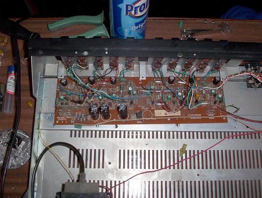

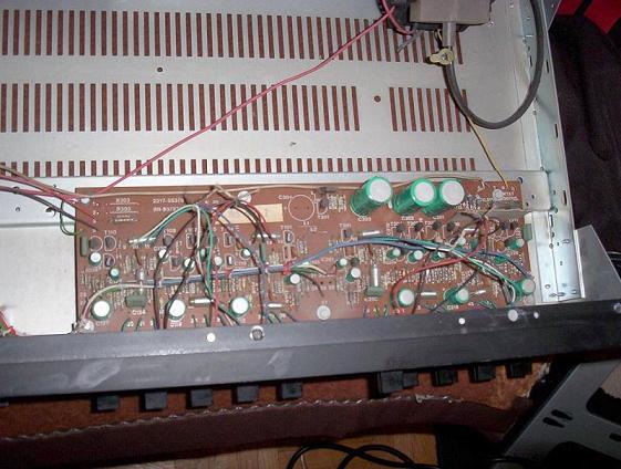

był to w wątku o WS442 ale umknęło tam - zacząłem się w to bawić bo mam taki korektor który strasznie "zamula" dźwięk - 16 letnie kondensatory Elwa robią swoje! teraz bawie się w wymiane wszystkich elektrolitów narazie filtrujące z zasilania 470uF/40V zamienione na 470uF/50V Samsunga - kondensatory 220uF/10V zamienione na 220uF/25V Samsunga, 10uF/25V na tantalowe 10uF/50V, czy wymiana BC237B na niskoszumowe BC547B da dużo? bo jest ich 17 i nie wiem czy się w to bawić - schemat jakby ktoś chciał mogę posłać przez mail bo tutaj będzie cokolwiek nieczytelny, pozatym wymienie jeszcze 8 szt. kondziorków elektrolitycznych 1uF/63V na nowe - też samsungi - czyli tak w zasadzie pójdzie wszystko oprócz rezystorów - tych jest już za dużo do dłubania :) główne pytanie to o te tranzystory - po tym jak pozmieniam już wszystkie kondensatory zdam sprawozdanie co i jak czy lepiej - na porównanie mam korektor FS032 więc jakieś odzwierciedlenie będzie

pozmieniałem w obu kanalach elektrolity 220uF/10V i zasilające 470uF/40V na nowe - w jednym 4x10uF/25V na tantale i porównuj i kanały i korektory dwa i jest różnica - dźwięk stał się czystrzy, dynamiczniejszy i bardziej przejrzysty - jednak taka zabwa przynosi jakieś korzyści!
Fotki:
- na pierwszej jak było
- na drugiej jak jest - ale są jeszcze 3 tantale czego na zdjęciu nie ma
- na trzeciej stanowisko testowe! ;)
[obrazekLUKASZ-194475_1.JPG] [obrazekLUKASZ-194475_2.JPG] [obrazekLUKASZ-194475_3.JPG]
