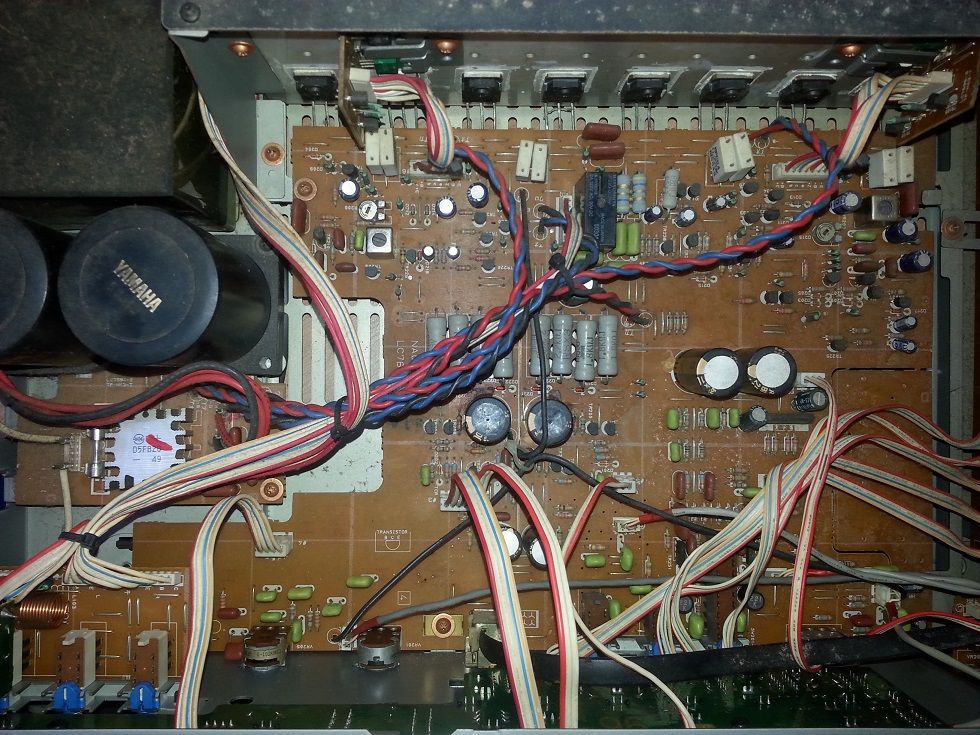

Witam. Na początku pragnę wspomnieć że nie jestem specem od tych spraw, lecz chcialbym po prostu przywrócić fabryczne dobre granie w mojej yamaszce. Dzwiek jest przyzwoity jak na budżetowe granie oczywiscie ale brakuje jakby najnizszych rejestrow no chyba ze wlacze podbicie. Dzis rozebralem wzmak, kurzu mnóstwo i oto co zobaczylem. Jeden kondensator black gate chyba lekko cos ulał na płytkę. Zerknijcie na foto. I teraz co zrobic? Kond nie do dostania a nawet jesli nowych nie ma bo juz dawno nie produkują wiec co dac rownie jakosciowego aby nie zmienic nic w brzmieniu? Czy wowczas zmiana jednego konda na innej marki czy wszystkie od razy 4? Które doradzacie oprocz tego podmienic ze zdjecia? Mam zamiar to oddac komus ale wole wiedziec co i jak. Za wszelkie sugestie dziekuje z góry.
tutaj foto calosci wnętrza, co oprocz tych 6 kondow warte jest zwrocenia uwagi
Na zdjęciu widać Nichicona a nie BG :)
I to pod nim to też nie koniecznie jest wylanie , tylko może być klejem którym czasami mocuje się kondensatory
Zanim zaczniesz wyrywać dobre podzespoły lepiej sprawdź czy przypadkiem nie są w pełni sprawne np. mierząc pojemność i ESR
Fakt złe zdjatko wrzucilem. Blacki sa cztery bliżej przodu wzmacniacza. A co z tymi nichiconsmi ruszac je? Mozna to dostac? Co warto tu w igoke ruszyc aby soa zrobić aby nie spieprzyc?
Kondy 100% wylane.

Fakt jest, że te kondy klejone, ale jeżeli to coś koło konda ma kolor brązowy to ekeltrolit wylany i wsiąknięty w klej.
Yamaha ma biały klej.
Jeżeli kto nie wierzy to proszę zeskrobać trochę tego kleju skropić to wodą destylowaną i zobaczyć jak to przewodzi prąd.
To jest klei nasączony elektrolitem.
W niektórych egzemplarzach a-1200, bliźniacza konstrukcja, w miejscach gdzie gdzie był wylany elektrolit zostały przeżarte przelotki i wyprowadzenia zenerek które tam są.
Były a-720 z Black Gatami miałe takich 2 szt. :) Muse tam też są ok. W tym wzmacniaczu to nie są jedyne kondy do wymiany.

Tam sa 4 sztuki black gatów z tego co widze, reszta to nichicony. Tych nichiconów z tej serii M, tez sie nie dostanie sa tylko FW lub KW... cholera wie które brac jako zamienne.
Tak czy siak, na oko, te kondensatory dobrze nie wyglądają. Masz czym zmierzyć?
Poza tym wyglądają jak zasilanie do czegoś, a nie sygnałowe. Może nie sensu co świrować z szukaniem dokładnie identycznych. Sprawdź w service manualu do czego one służą.
bez pomiarow to sobie mozna gdybac, trzeba wylutowac i zmierzyc pojemnosc + esr
to jest jedyna słuszna metoda, wymiana w ciemno to amatorszczyzna, jak ktos nie ma sprzetu pomiarowego to lepiej nie brac sie za wymiane bo wstawianie innych kondow w to miejsce moze wyrzadzic wiecej zla niz dobrq

Maniek, nie byl to stricte remont a male spa. Likwidacja zimnych lutów i poprawa ogólnie tych innych ktore wyglądały podejrzanie. Ustawienie prądów spoczynkowych oraz wymiana pate suchych kondziolkow. Zaplacilem 100zl u ogarnietego goscia.
