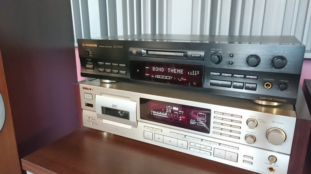

W tej chwili bawię się odtwarzaczem MiniDisc Pioneera MJ-D508 i dzisiaj dla porównania kupiłem MJ-D707 .
Wybór padł na Pioneera bo mam klocki Pioneera więc pasują ale i wizualnie mi się podobają ( ładny wyświetlacz i wskaźnik wysterowania )

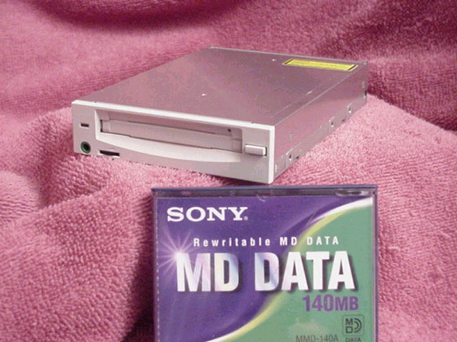

Gdyby ktoś z Was znał prosty sposób przeniesienia zawartości MiniDisc na dysk PC, to chętnie poczytam.
Kiedyś był taki napęd do montowania w kompie, ale teraz wszelakie ślady po nim zaginęły. Analogiem to
kłopotliwe, tak samo via. SPDIF, gdyż wymaga zgrywania on line (o ile w ogóle protokół SCMS na to pozwoli).
Chodzi o metodę "przerzucenia plików" offline, choć prawdę pisząc, to nie wiem czy jest jakiś player czytający ATRAC
z plików na HDD. :)

Tutaj urządzenie do zdejmowania SCMS - http://www.core-sound.com/co3/1.php
Tutaj opis konwersji ATRAC - WAV http://www.techisky.com/how-to/oma-converter-convert-oma-to-mp3-onmac-windows.html
A tutaj napędy MD niezbędne do przeniesienia plików wprost do PC (choć i tutaj pewności nie ma ) :)

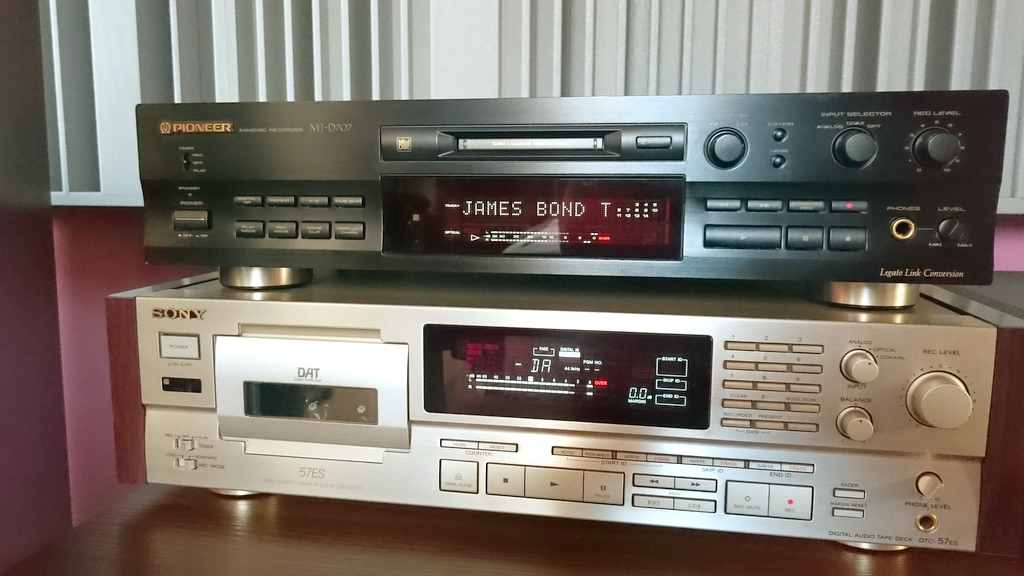

Porównanie dotyczyło odtwarzaczy MD Pioneer MJD-508 i dwóch sztuk MJD-707 poprzez wyjścia toslink wpięte do DACa.
Nagrania były dokonywane też przez toslink .
MJD-508 i 707 grają inaczej i często na zmianę lepiej wypadają na różnych piosenkach z minimalną przewagą modelu 508 . Różnica jest minimalna i w większości systemów będzie pomijalna .
707 w środku jest lepiej wykonany , filtr na zasilaniu , ekran na transporcie czy lepsze kondensatory w sygnale . Ma też przód aluminiowy i jak dla mnie ładniejszy układ przycisków dlatego też zostawiam 707 .
Drugi 707 przeszedł modyfikację zasilania . Główne pojemności w zasilaczu zostały zwiększone i zbocznikowane polipropylenami 1uF . Cyfrówka to OS CONy . Na dniach porównam obydwie 707'ki . Ogólnie jak na topowy MD firmy i w porównaniu do Pioneera z przełomu lat 80/90 to w środku straszna bieda .

Po okresie prób, zakupów, odsłuchów ( obecnie sony ta-n80, ta-80, cdp x77es, ta-f870, cdp-x555, 2x ta-n55, Akai Gx 75, technics sl1900, B&W 683, monitory magnat) przyszedł czas na DAT-a... oczywiście Sony ... dtc-77es. Na razie zabawa, przegrywanie z cd i winyli, próba nauki jak indeksować utwory ( niby jest opcja auto ale tyle możliwości dodatkowo - renumbering, deleting etc) . W porównaniu do typowych decków - czasy wyszukiwania utworu, przewijania taśmy to po prostu bajka , nagranie z CD - brak różnicy pomiędzy źródłem a taśmą, przy nagrywaniu sygnałów analogowych uważać żeby nie przesterować . Ogólnie fajny standard bo bezstratny PCM, no i mechanika - poezja . Nie to co dzisiejsze USB sticki
