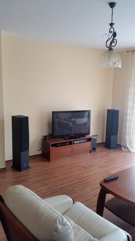

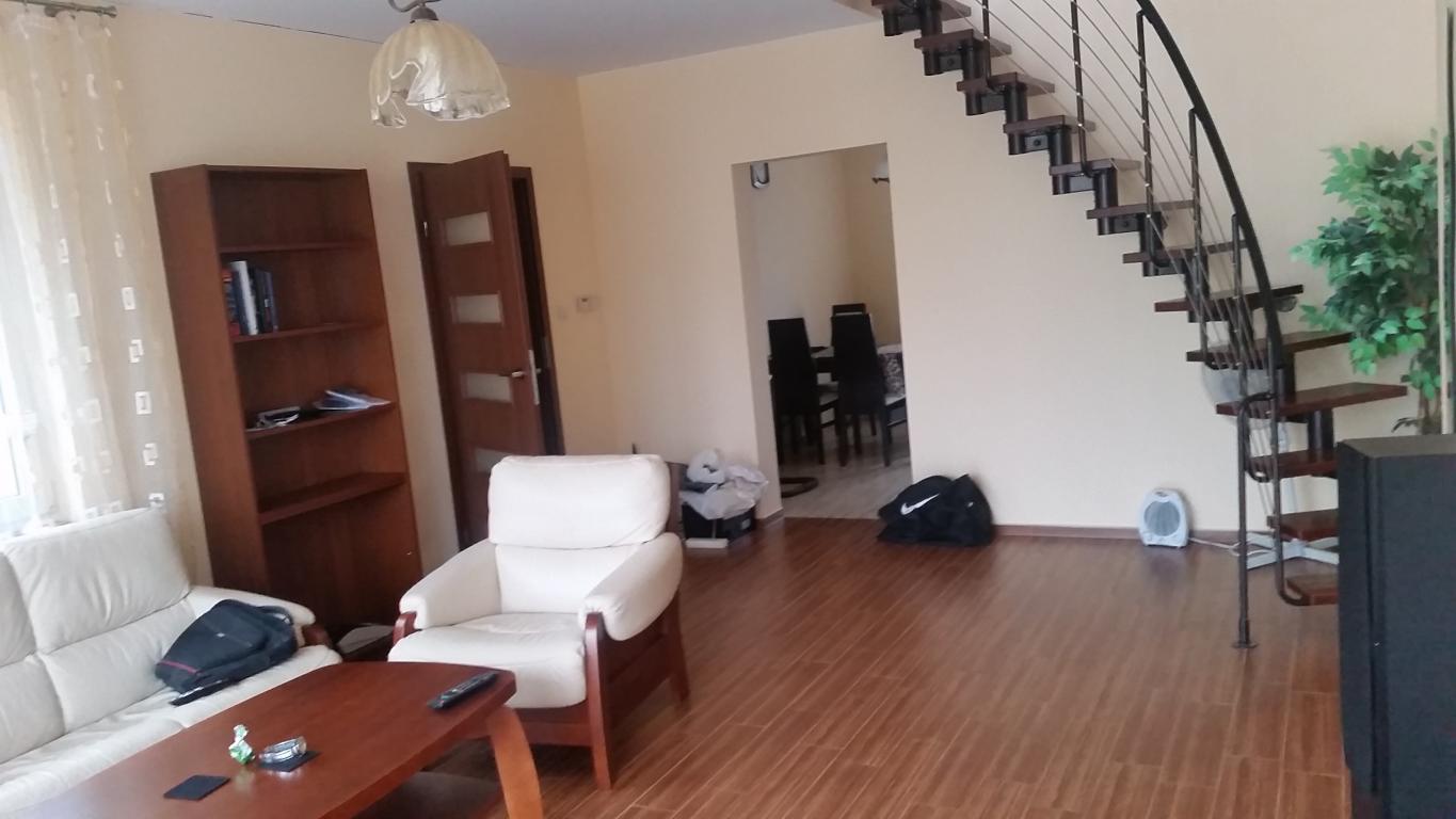

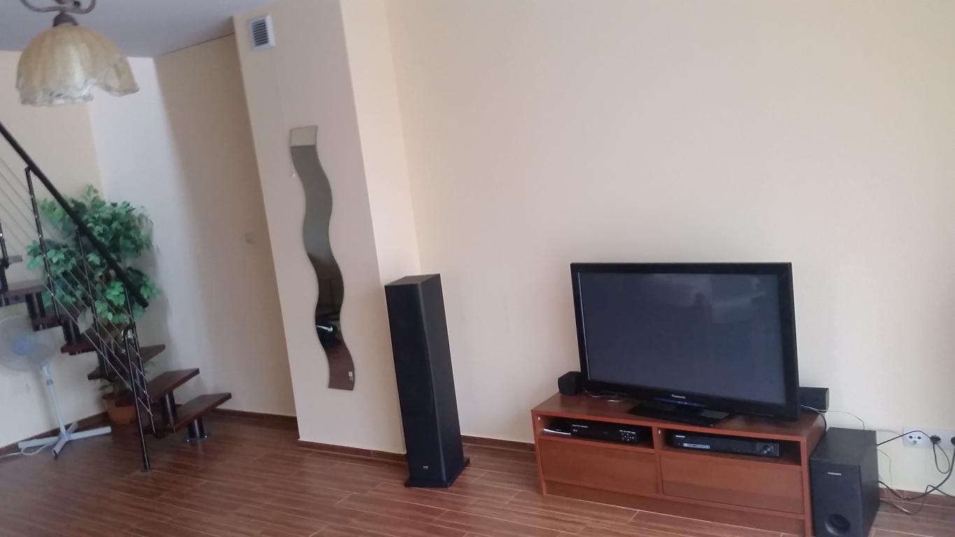

Tak wygląda pokój, w którym muszę zadbać o akustykę. Na tą chwilę jest echo jak na sali gimnastycznej:
Czynności już poczynione
1. W miejscu kolumn będzie leżał gruby dywan 200x290m

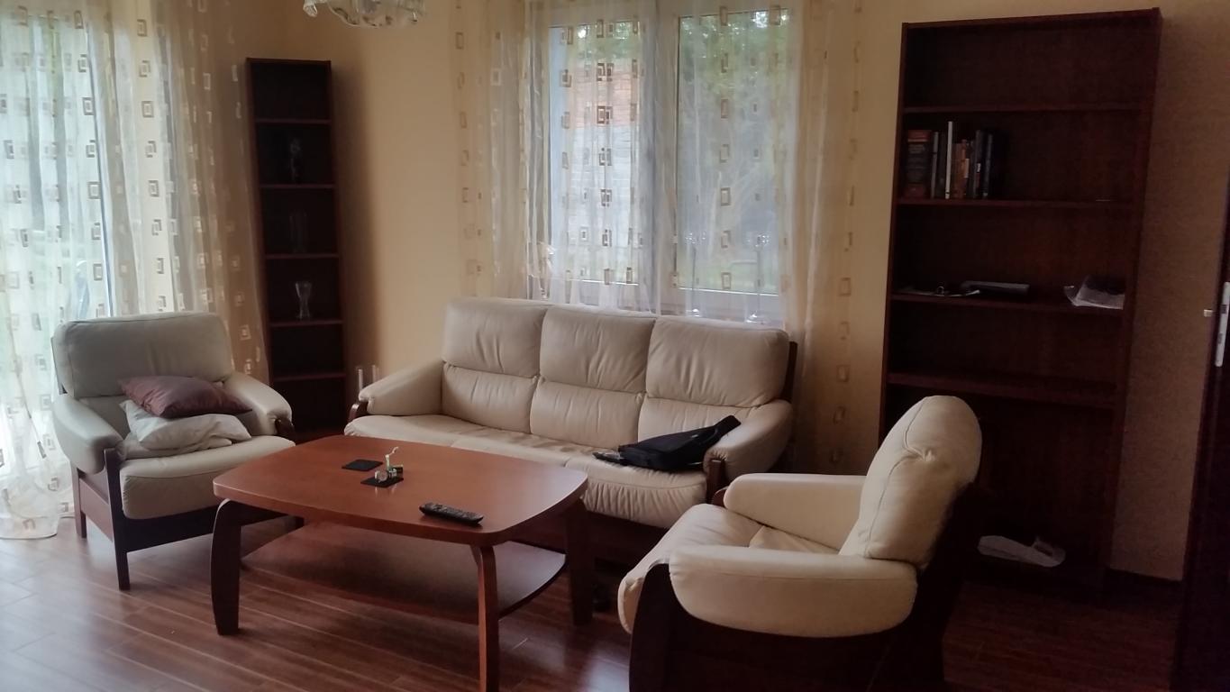

2. Na bocznym i tylnym oknie będą wisiały zasłony dość grube:
Tyle na pewno.
Dla mnie prawidłowa akustyka pomieszczenia jest niemniej ważna od sprzętu, który także jest w drodze, natomiast nie bardzo się znam na tym co powinienem zastosować i w którym miejscu.
Nie jestem audiofilem i nie chcę nim być, chcę jednak dobrze posłuchać muzyki w prawidło przygotowanym systemie gdzie wszystko jest na miejscu.
Nie chcę się też wbijać w duże koszty.
Z tyłu planowałem wykleić ścianę w takim połączeniu:
Czy to dobry kierunek?
Bocznych ścian chciałem nie ruszać ze względu na zasłony.
Tylnej tak samo - Ewntualnie Panel 100x150cm
Czy ściana, której nie będzie w miejscu odsłuchu, można zostawić w spokoju?
To jest podstawa , może nie całkowicie ale zniknie pogłos .
Proponuję zakupić jeszcze dwie sztuki flokati o wymiarach 70 X140 cm i zawiesić w pionie za kolumnami , będą pasować do obić na sofie i fotelach stwarzając przytulną atmosferę , przyczynią się też pozytywnie do eliminacji pogłosu .
http://allegro.pl/welniany-dywanik-narzuta-flokati-70x140-i5478906688.html
Nad telewizor ze trzy półki metrowej długości na płyty lub książki , chodzi o złamanie dosyć dużej płaskiej powierzchni ściany .
Wysuń kolumny jeszcze o jakieś 50-80 cm na salon .
Regaly zapełnij książkami lub czymś innym .
Od wyklejania pianką ścianki już się wycofałem.
Na ściany zamiast narzut wolałbym takie panele Isover coś jak to:
Zaloguj się, aby zobaczyć treść (możliwe logowanie za pomocą ) (dobry to wybór?)
Nad telewizor pójdzie obraz 100x70
Z wypełnieniem pod spodem 3-5cm ( pianka czy wełna)? - może to nie regał z książkami, ale zawsze coś.
Teraz to pogłos jest, że się słuchać nie da. Z kocem na podłodze było trochę lepiej, ale i tak ciągle las.
Zobaczymy, za dwa-trzy dni jak już wszystkie rozpraszacze zamontuję czy będzie konieczność dalszych zmian.
Kolumny będą musiały być wysuwane doraźnie, bo będą stały w przejściu.
