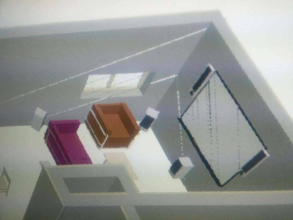

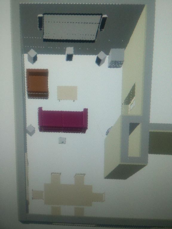

witam , chce zrobić z salonu jaskinie , na czas oglądania filmów , mam pomysł jak , Zastanawiam się nad wykorzystaniem Moltonu jako kurtyn ana bocznych ścianach i możne za głośnikami.
pytanie jak to będzie działało akustycznie?? Czy to dobry pomysł czy nie =??

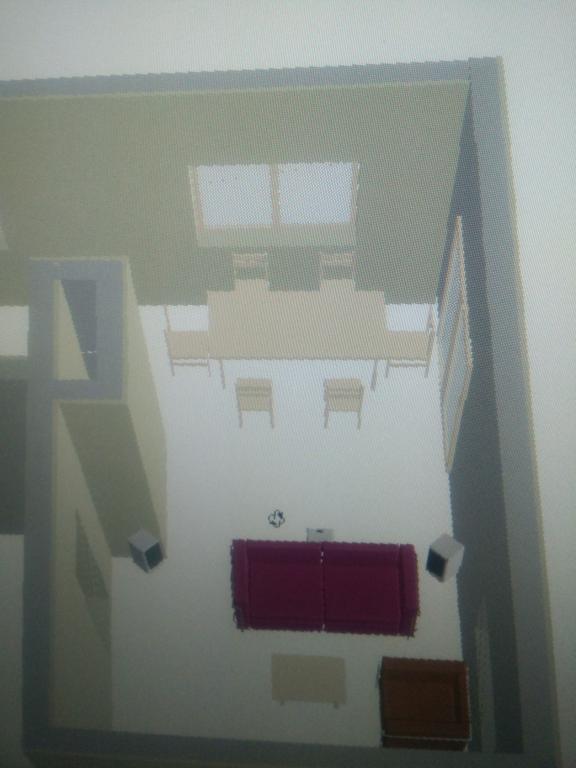

tak mniej-więcej wygląda salon szerokość 4x4 wysokość 2,2 salon z częścią jadalna 8 metrów.
kurtyny na części kinowe, rozwijały by się z sufitu , lub rozsuwały jak zasłony. ( to nie takie istotne teraz)
ściana za przednimi głośnikami nie wiem jeszcze dokładnie jak , zastanawiam się nad takimi płytami.
Ekran będzie na stale, 120" wiec zostanie nie wiele miejsca po bokach i na dole.
z prawej strony w rogu szafka audio, itp. podłoga jakiś dywan, sufit nie wiem , muszę w nim zamontować jakieś oświetlenie , pewnie tez jakieś płyty lub drewno.
ale wracając do Moltonu. czy mogę im zasłaniać ściany?? post-28590-0-99807600-1444855982_thumb.jpg czy ma sens , czy wystarczy byle jaka szmata czarna post-28590-0-71420400-1444856016_thumb.jpg

Co do głośności słuchania to z sąsiadami nie mam problemu, ale z dziećmi. W większości nie mam gdzie zamontować poprawnie ekranów tłumiących na bocznych ścianach. tu drzwi tu okno itp.
