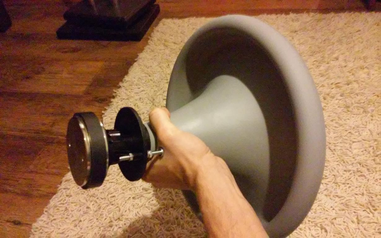

No i nabyłem :-)
JMLC-600.
Wykonanie perfekcyjne :-))

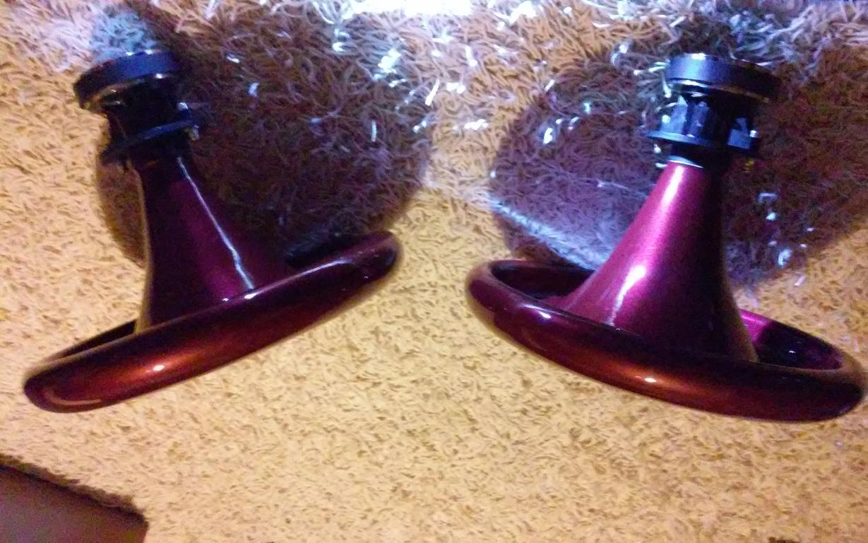

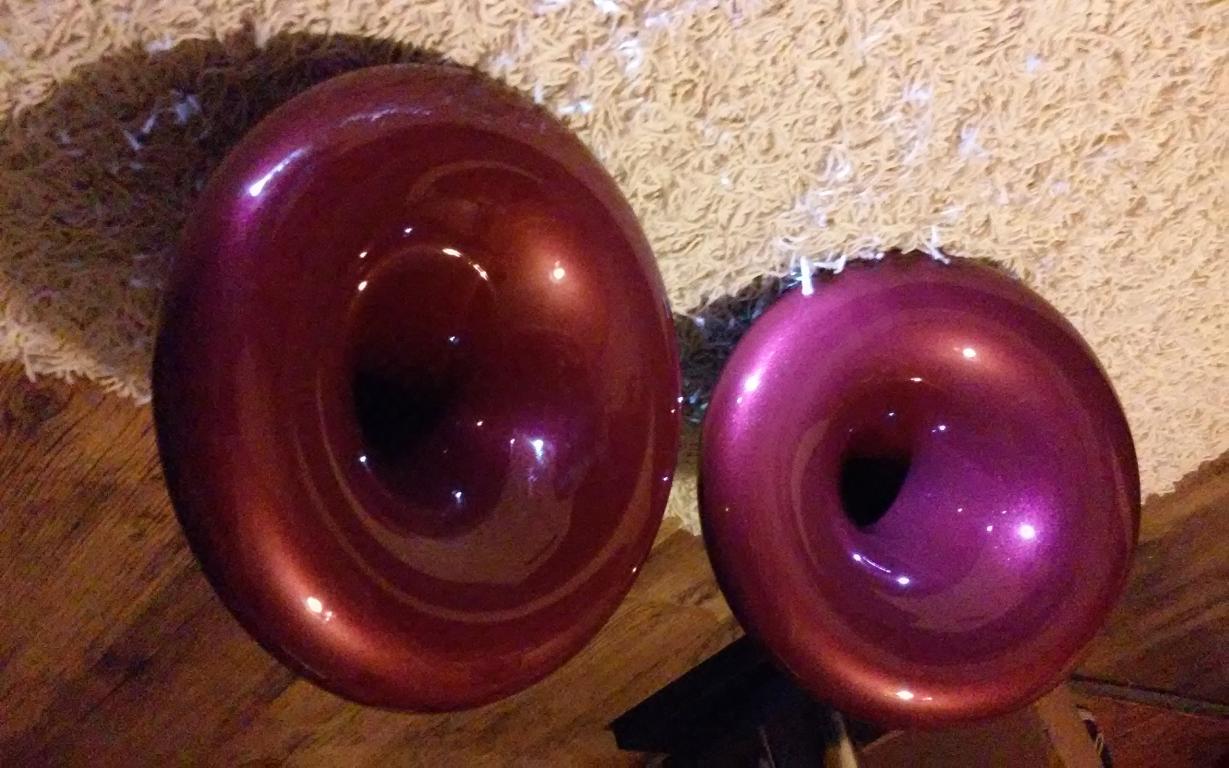

Obecnie moje tuby to nie jakieś tam "szaraczki", obecnie to już RedTube! ( zbieżność nazwy przypadkowa )
Lakierowanie po znajomości wyszło 155PLN :-)
Jest to metaliczny lakier z palety kolorów samochodowych ( hmm.. Tico? )
Mieni się tak, że aż żyć się chce :-)
To istny antydepresant :-)

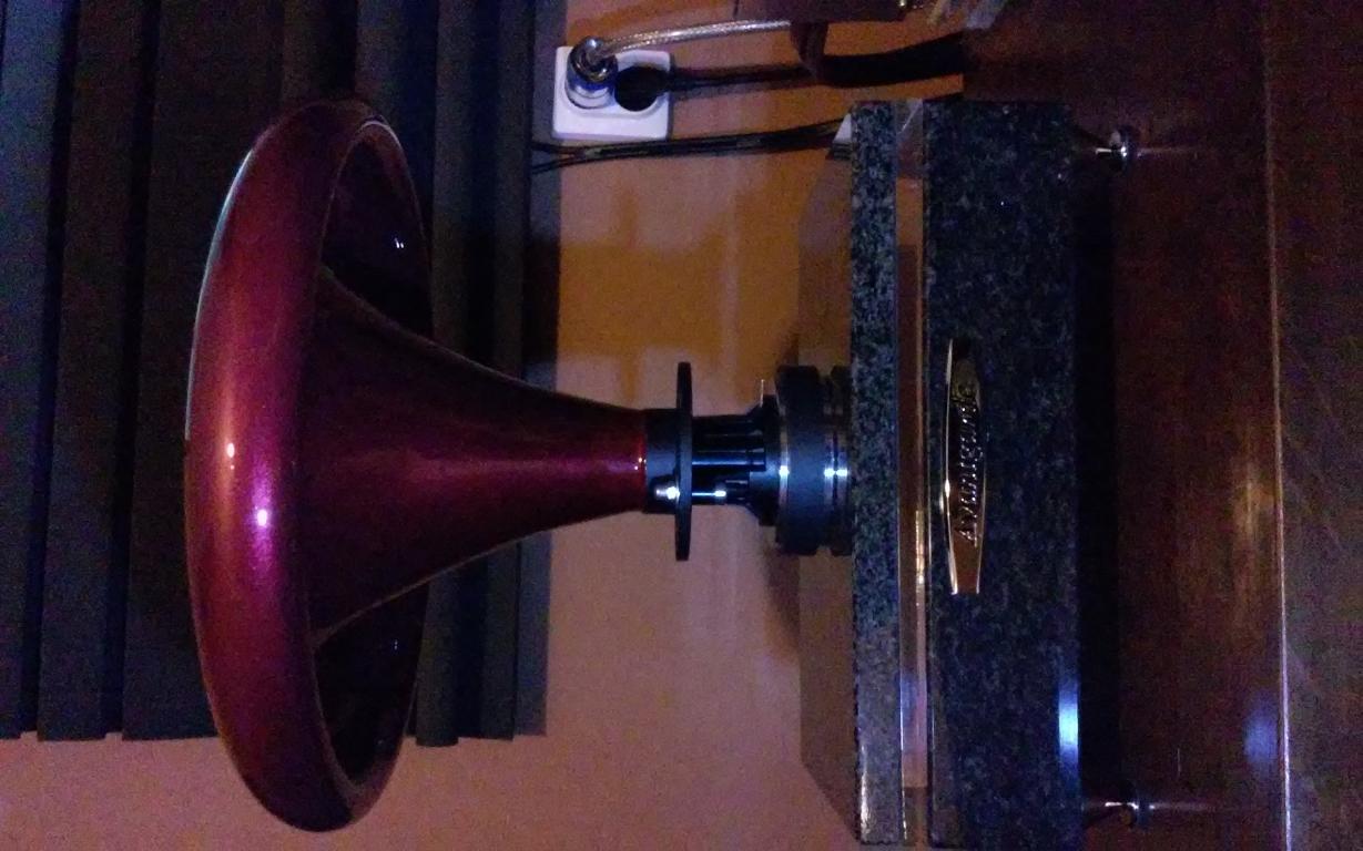

Twoje tuby JMLC600 też można ciąć przy 1000hz, więc mocniejszy driver by się przydał.
Nie ma podbarwień,tubowego nalotu jak się tnie blisko profilu tuby? Różni się ona pod tym względem od Tractrix600? Z drugiej strony większe tuby zaś gorszą górę mają-to też sześćsetka dobra rzecz.
Gratuluje dobrego wyboru firmy drivera i tub:) dobrze bedzie.
No i kolor jak najbardziej na tak.
