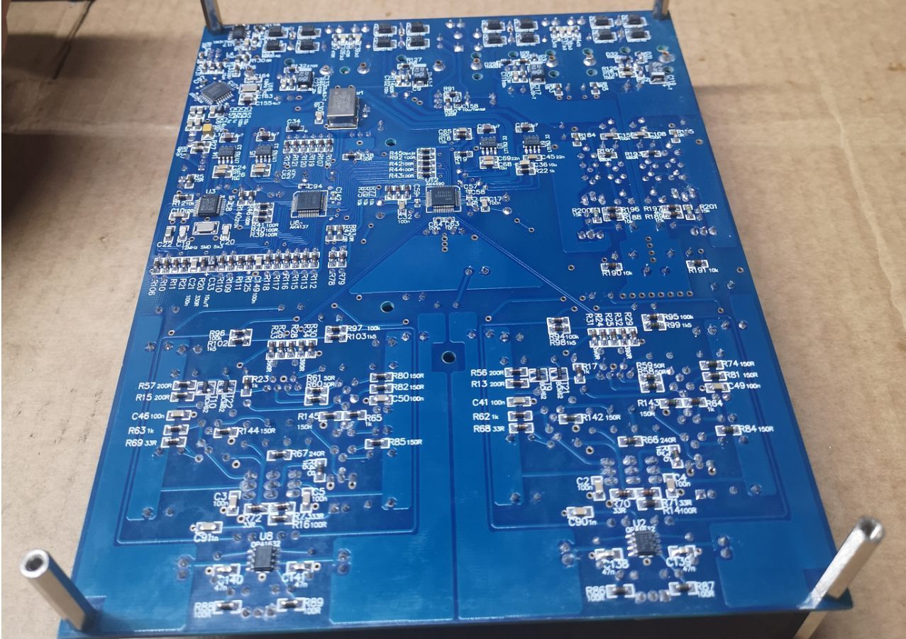

Cześć. Znalazłem płytkę tego projektu, którą kupiłem kilka lat temu, miałem składać jednak nie było czasu, potem zapomniałem. Postanowiłem ją teraz uruchomić.
Planuje najpierw uruchomić wszystkie sekcje zasilania i posprawdzać napięcia, następnie uruchomić sekcje analogową, ustawić prądy spoczynkowe i jeśli wszystko będzie okej na końcu lutować układy scalone AK, WM i PCM i całą drobnicę wokół. Mam pytanie czy mogę bez obaw uruchomić sekcję analogową bez przylutowanego przetwornika AK4490? Czy to właściwa kolejność?
Nic nie stoi na przeszkodzie. Koncepcja uruchamiania blokami jak najbardziej słuszna, chociaż nie ma specjalnie znaczenia kolejność. Płytka jest tak zaprojektowana, że poszczególne sekcje zasilania są z tego co pamiętam rozdzielone zeroomowymi rezystorami, albo koralikami , bądź dławikami. Te po sprawdzeniu napięć lutuje się na końcu po prostu.

DAC poskładany, uruchomiony, działa. Bardzo fajnie gra. Dziękuję autorowi za udostępnienie projektu. Pozdrawiam.
