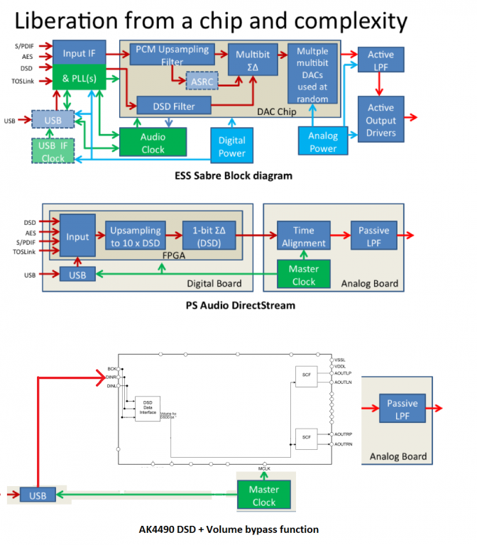

A strata taka ze w 99% przypadków nagranie najpierw bedzie musialo bys przekonwertowane z PCM do DSD :)
Zysk na pominięciu przetwornika rekompensuje wszelkie straty prz konwersji PCM do DSD
Przetwornika w tych 99% przypadków nie pomijasz tylko w innym miejscu i inaczej przetwarzasz ;) ze wszystkimi wadami i zaletami takiego rozwiązania. Podanie sygnału DSD na wejscie AK4490 lub 4497 i ewentualne ominiecie modulatora delta-sigma na ktore te DACi w trybie DSD pozwalają wydaje sie byc bardziej wyrafinowanym rozwiązaniem niż Amanero + filtr analogowy.

Tu nie chodzi o wyrafinowanie tylko o jakość dzwięku ,która z tzw "engine" lub filtr Lampizatora jest bardzo dobra lepsza niż PCM +przetwornik.
Dokładnie. Takiego rozwiązania w DIY brak. A na rynku świętują same sukcesy. Ponoć opracowanie gotowego projektu sporo kosztuje.
Jakie dokładnie urządzenia rynkowe tego typu świętują sukcesy poza wspomnianym już Lampizatorem?

Pomijając fakt ze bardzo ciekawe i z oczywistych wzgledów nie do skopiowania urzadzenie, to marketing maja dobry:
"The secret is in its simplicity"
Przyjmując sposób obrazowania wykorzystany przez producenta, nic nie stoi na przeszkodzie aby AK4490 z Amanero na wejsciu, zegarem dla obu i transformatorem na wyjściu narysować tak:
:P

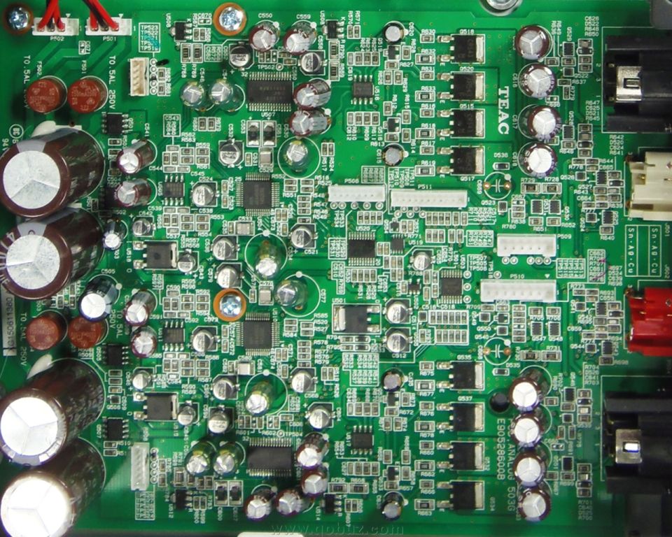

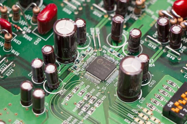

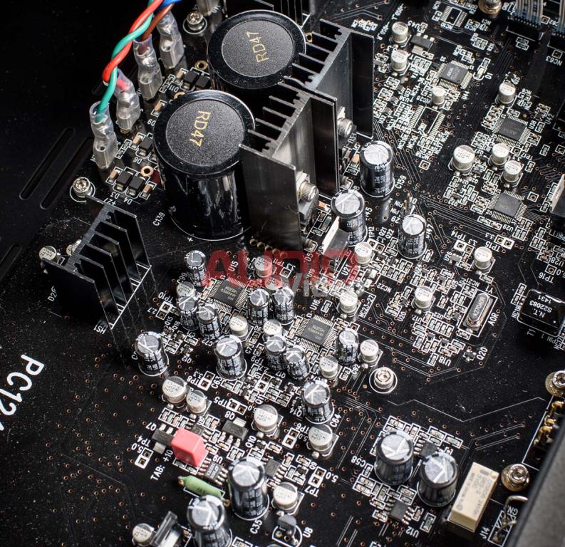

Waldi to projektował wiec jego uwagi to zapewne najbardziej bezpieczna opcja na której można polegać, ja tylko wkleję to co sam znalazłem w komercyjnych (Esoteric, Hegel, Metronome, Teac itp) aplikacjach AK4490 jak miałem podobny dylemat z rodzajami i pojemnościami kondensatów wokół DACa i nie tylko, jak bys sie chciał bawić w żonglerkę kondami:

polimeowe mają te zalety że pracują przy wyższych częstotliwościach niż zwykłe dowolne elektrolity oraz to że mają olbrzymie (jak na swoje rozmiary) prądy.
w części cyfrowej są bardzo dobre,
należy jedynie pamiętać, że skoro mają bardzo mały ESR to zasilanie ich musi być równie szybkie, czyli maksymalnie zbliżone do zalecanego przez projektanta stabilzatora a pisząc wprost nie wolno przwymiarowywac kondensatora za regulatorem,
w zasilaniu analogów należy wiedzieć kiedy wolno a wręcz należy je stosować a kiedy nie wolno ich stosować, a to dlatego że tzw analog to znacznie szersze pojęcie niez tzwa część cyfrowa.
