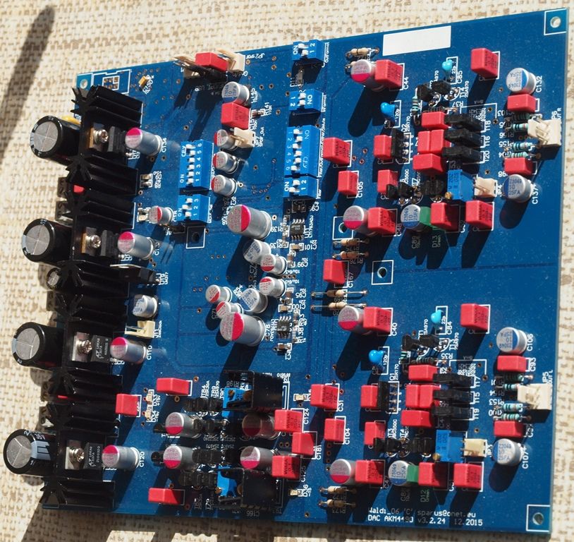

odpaliłem dac na ak4490 i na razie rozczarowanie - dziwne stuki podczas grania , oraz puknięcia podczas pauzy - żyje swoim życiem..... gra ladnie , ale nie wiem czy ak4396 nie podoba mi sie bardziej - fakt że 4490 świeży i nie maił czasu się dotrzeć, a może przy tym poziomie jakościowym różnice są już subtelne - ak4396 na razie dla mnie nr 1 za brzmienie i całoksztalt

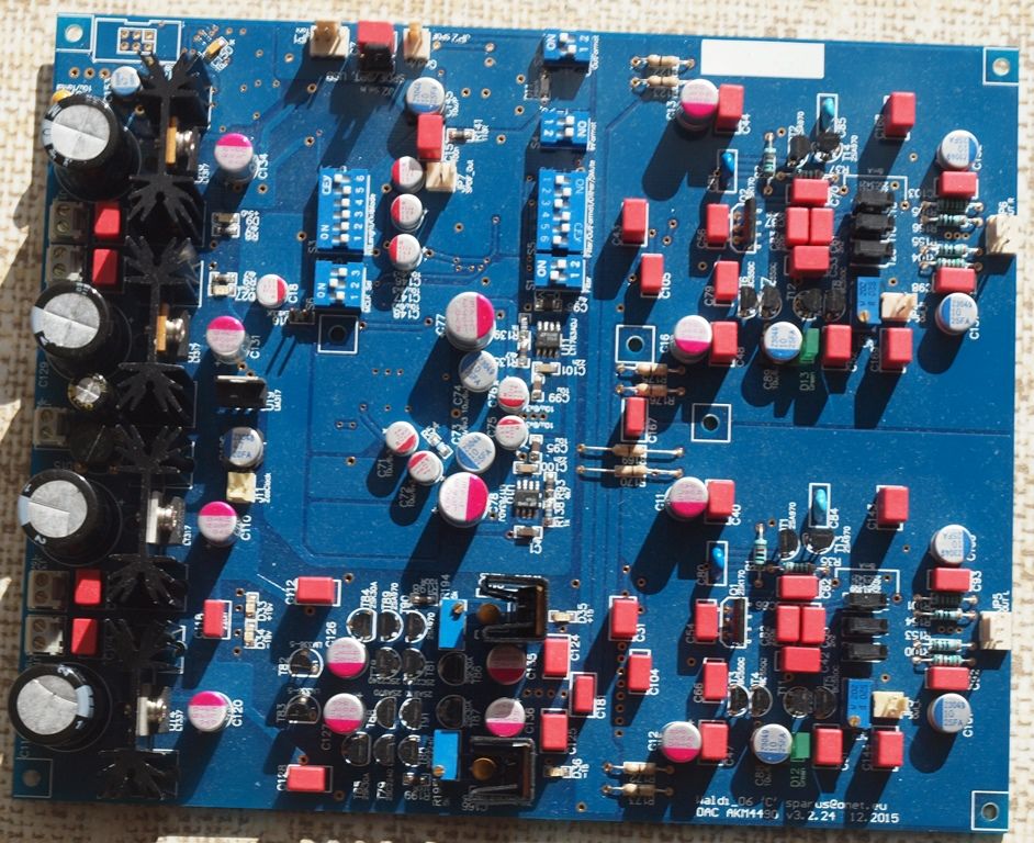

Uruchomiony ale szkoda żeby leżał w szufladzie.
Brakuje na pcb tylko OPA1632.
Odstąpię za 800zł z przesyłką.

A ja sie zastanawiam dlaczego wszyscy składający montują kondensatory polimerowe (dodatkowo bocznikowane ceramikami) w zasilaniu analogu AK4490, gdzie praktycznie nikt z komercyjnych producentów tak nie robi, oraz w zasilaniu dyskretnych opampów gdzie jest to często wręcz odradzane.

Udało się AK4490 pożenić z "software'owym" sterowaniem, działa regulacja głośności i zmiana filtrów. Przy ominięciu AK4137 działa również DSD.
Niestety AK4137 w 'hardware'owym" trybie bypass nie przepuszcza DSD (co więcej, w trybie bypass AK4137 nie daje na wyjściu nawet sygnału MCLK wiec chcąc stosowac funkcje bypass dla sygnału PCM trzeba MCLK dla AK4490 brać bezpośrednio z zegara a nie z wyjścia AK4137 - co Waldi przewidział na PCB) wiec będę musiał jeszcze robić oddzielny, sterowany z amanero bypass dla DSD.
Ale juz gra i to bardzo miło :)
