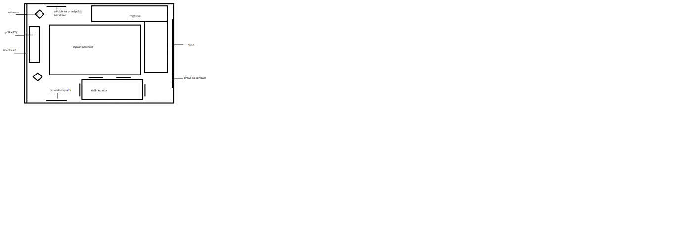

szykuje mi się mały remont salonu połączony z przesiadką z .5.1 na stereo i nie ukrywam że chciałbym zrobić to tak aby akustyka pomieszczenia była jak najbardziej "naj". Ścianka będzie praktycznie na całej powierzchni ściany tylko z miejscem na telewizor natomiast sufit (na drugim rysunku) będzie miał nieregularny kształt. Pokój na załączonym rysunku poglądowym ma wymiary 4,80 na 5.20. Blok z 85r , wszystkie ściany nośne (chyba żelbeton). Na podłodze będą panele a na ścianie z oknem zasłony (mam nadzieję że żonka zgodzi się na grube) :) Z racji tego że samo umeblowanie będzie raczej ciężko zmienić proszę o radę..
1 sufit - między KG a sufit właściwy wełna? stelaż ameliniowy czy lepiej drewniany i czy "odseparować" go od KG jakimiś taśmami?
2 ścianka - pytania identyczne jak powyżej
3 podłoga - co pod panele? prosiłbym o konkretne propozycje produktów o ile to możliwe
To chyba dosyć istotne...na ścince będzie albo tynk imitujący beton (nowy wymysł małżowiny) ale dosyć porowaty lub kamień naturalny elewacyjny.
Z góry dziękuje za podpowiedzi
Zaloguj się, aby zobaczyć treść (możliwe logowanie za pomocą ) post-61242-0-41457300-1452617866_thumb.png
