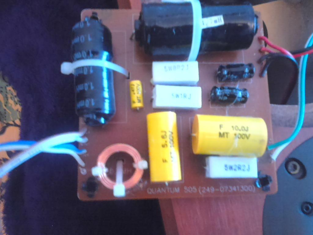

Witam. Posiadam kolumny jak w temacie, pomysł modyfikacji powstał po upaleniu głośnika wysokotonowego - na miejsce fabrycznych kupiłem 2x SCAN SPEAK R2604-832000 (VIFA XT25). Dźwięk wyraźnie się polepszył, wysokie tony są łagodniejsze, przyjemniejsze a całość gra o półkę wyżej nawet na standardowej zwrotnicy. I więc właśnie, co jeszcze można zrobić żeby nie popsuć a poprawić? Przyjrzałem się zwrotnicy, są tam dwa elektrolity non polar - czy tego nie można by zrobić lepiej? I okablowanie, jest sens wyrzucić fabryczne i wstawić jakiś Kibmer albo DNM Reson? Z góry dzięki za sugestie, Pozdrawiam Mariusz.
Pomierzyc kolumne i zbudowac ja poprawnie

Jestem amatorem i nie ogarnę chyba sam takich pomiarów, dlatego myślałem o czymś prostszym jak podmiana kondensatorów czy kabli na lepsze...
Jak ma być to poprawnie zrobione, to prościej się nie da, jak pomierzyć kolumnę w komorze bezechowej i zmodyfikować zwrotnicę.

Nie ma co przesadzac z komora, w domowych warunkach mozna poprawnie pomierzyc kolumny.
Jakieś wskazówki jak to zrobić i czego będe potrzebował?

Programu HolmImpulse i Arta Limp.
Pierwszym mierzysz charakterystyki glosnikow, musialbys odlaczyc je od zwrotnicy i wyprowadzic od kazdego kable na zewnatrz przez bass reflex, pomierzyc kazdy glosnik z osobna, do tego bedziesz potrzebowal kikrofonu ktory mozna zrobic za kilka zlotych na podstawie wkladki panasonic WM61A.
Dalej programem Arta Limp pomierzyc impedancje kazdego z glosnikow, potzreba troche kabelkow, rezystor wzorcowy o niskiej tolerancji
Jesli przez to przebrniesz to wyslesz mi pliki .fr i .imp a ja zajme sie bezplatnie projektem zwrotnicy.
Niestety musisz na wlasna reke nauczyc sie obslugi programow i sposobu wykonywania pomiarow bo ja niestety mam zbyt malo czasu by to wszystko wytlumaczyc, ale na forum diyaudio.pl jest cale kompendium wiedzy na ten temat. Tam tez mozesz mnie znalezc pod tym samym nickiem.

Dzięki za propozycję. Pogadam z kumplem który coś kiedyś próbował lepić zwrotnice, może wspólnymi siłami coś wyjdzie.
