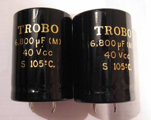

dobra panowie koniec sciemy..padło mi na głowę i kupiłem kilka takich kondków..myslę sobie tandeta bo kosztowały 4zł sztuka..wiadomo tanie miecho psiaki jedzą..
dla jaj wstawiłem do wzmaka luxmana L2..powiem szczerze zmasakrowało mnie totalnie...i nie jest to bodajze jednodniowy zachwyt...nic mysle symbioza ze wzmakiem..wstawiłem je potem do cedeka denon DCD2560 na zasilanie czesci audio zamiast nipponów ASF które kosztuja majątek..to samo ciepło przestrzen głębia i miodunkowe zróżnicowanie basu..co ciekawe nie zmulonego..dla mnie rewelacja wykonane solidnie kosztuja u Javoreczka z allegro grosze wada to tylko są na wyprowadzeniach snap in..REKOMENDUJE

jak widziałem co kupiłeś, pomyslałem padło Ci na głowę, ja od lat kupuje tylko markowe, a i później większość idzie na przemiał, wyszukuje tylko vintage, które nadal grają, ale odczekaj pare dni niech sie uformują i wówczas napisz (ale puki co Jaworeczek zrobił biznes)
ejj panowie tylko niech nie bedzie to tak ze ja jakis naganiacz towaru jestem czy cos..poprostu polecam kondki i tyle..dodac moge tyle ze fizycznie wykonane sa jak jakies sic safco albo aerovoxy....hm nomen omen bardzo fizycznie przypominaja mi kondki znanej cenionej firmy kendeil..tam sa rozne wartosci ..wystarczy wpisac w wyszukiwarce allegro w dziale kondensatory poprostu "trobo"
hiszpaństa fabryka TROBO produkowała bardzo dobre kondensatory , wg mojej wiedzy wersja , którą widzimy na allegro to wersja militarna o podwyższonych parametrach starzenia,
sam dawno temu kupiłem parę szt ( najlepszy stosunek ceny do rozmiaru konda )

w dobie zachwytu nad TROBO chciałbym nadmienić dwie sprawy :
te kondensatory mają :
- bardzo krótką żywotność - tj, wg producenta 1000-2000h ( większa pojemność - mniej )
- dość wysoką upływność ( dla 6800 40V - ponad 2mA ) - wg producenta ok 1mA
może i stąd ta niska cena ?

sprawdziłem dane, z tą zywotnością nie jest tak źle, podają mnoznik dla niższych temperatur,natomiast bardziej mnie martwi, ze minimum impendancji wypda kolo 100KHz, w efekcie na poczatku taki kondziałek gra niezle, a po paru tygodniach jak się uformują, zmienia sie cały tonalny balans, głównie basy gdzieś diabli biora, postaram sie wkleic wykres starych fhilipsów, jak ta impendancja kiedys przebiegała

tak jak obiecywałem wklejam wykres oporności wyjsciowej typowego philipsa z lat 70/80, widać że , minimum przypada na zakres 10-20KHz, Ty w rewanżu wklej wykres elektrolitów Trobo

rany panowie ale dyskusyja sie rozpętała..ale ciekawe czy kto nie ma dokumentacjii do trobo..nawet tak z czystej ciekawości jak wyglada impedancja dla np 20khz
nie posiadam wykresu
za producentem - impedancja dla 6800uF/40V przy 10kHz wynosiła średnio 5mOhm wydaje mi się ( niech się lepsi wypowiedzą ) że jest to standartowa wartość dla tej pojemności i napięciu
