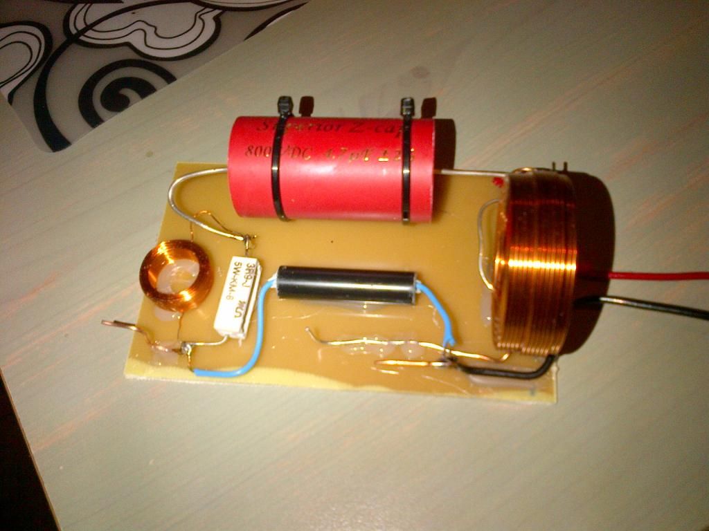

W poniedziałek wyślę cewkę do pomiaru zakupu jej odpowiedniej na powietrzną z drutem 1.8 albo możliwie mu najgrubszym. Bo jak dotychczas to w torze gra tylko nowy kondensator i jeden grafitowy rezystor w miejscu w którym jak pisze rambo54 nie ma to wpływu na dzwięk. Z czerwonym jantzenem jest więcej góry , więcej szczegółu (bez przesady z wielką zmianą) jeśli już jest coś twardszego jak dzwoneczek to jest to bardziej zdecydowane i mocniejsze, twardsze. Więcej lekkie zwiewności góry co lepiej oddaje przestrzeń. Najlepiej zabrzmiała jak narazie płyta pepe romero - flamenco, z tupotem mocnego ale miękkiego obcasa, wokal na tej płycie jest najbardziej transparentny jaki z płyt udało mi się usłyszeć. Ogólnie zmiany są w dobrym kierunku na górze, ciekawe jak będzie po cewce i jak radzi rambo54 wymianie wygłuszenia z gąbki na filc. Kiedy będę miał wszystkie elementy to zrobię nową zwrotnice p-p z drutu a no właśnie srebrny jantzen 0,4mm mb po 17 zł próba 930 w tej cenie można mieć srebro 0,8mm a więć powierzchnia przekroju 4x próba 930 zastosowanie do biżuterii, tylko jakie to będzie zanieczyszczenie? Próbował ktoś ? warto?

W poniedziałek wysłałem cewki, wychodzi że będą w następnym tygodniu. Chciałem się podzielić na razie spostrzeżeniami z gry tego kondensatora. Na początku pierwszego dnia jak i następnego było dużo góry, uspokoiła się stopniowo, odczuwalnie. Najdziwniejsze że ostatniego dnia przed wysyłką cewki a więc przy jakiejś 20 godzinie grania nagle spadła ostrość/rozdzielczość, po prostu z dnia na dzień od tak. Tak jak napisał to kolega, przymulenia przy formowaniu, spodziewałem się jakichś mniejszych ledwie zauważalnych.zmian. Na początku wyczuwałem też lekka nieprzyjemną metaliczność wokali ale potem juz tego nie było. Fajnie się sprawdzają opinie innych ludzi, ciekawie to się obserwuje.

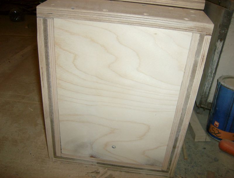

Mnie sie osobiscie wydaje ze obudowa nie powinna grac, to jest kolumna, nie instrument. Ma grac glosnik ,obudowa ma sie wzbudzac w jak najmniejszym stopniu. U mnie obudowa wykonana w technologii kanapkowej, czyli bezstratna daje bardzo maly efekt wzbudzenia. Dla mnie grajaca obudowa to jest efekt nie dopatrzenia konstruktora, blad techniczny.
Ale ogólnie można znaleźć takich producentów jak Harbeth którzy polegają na grze obudowy a sami użytkownicy twierdzą że podstawka ma znaczny wpływ na grę tych monitorów. U mnie pod dociążeniu obudowy płytą z kamienia ok. 6kg dzwięk traci na swobodzie ale za to polepsza się lokalizacja, bas trochę mniejszy ale bardziej w ryzach. Płytę dociążającą mam trochę mniejszą od monitora i słychać różnicę nawet czy leży bliżej tylnej scianki czy bliżej przedniej z głośnikami (efekt więcej precyzji) a to tylko 6 cm :) i wystarczy by przednia scianka mniej drgała.
arcam 23t > synthesis ensemble el84 > excite x16 (mod.)
No widzisz sam potwierdziles moj tok myslenia, Odizolowaniem obudowy spowodowales ze wibracje mniej przechodza w pomieszczenie, w podloge. Ja sie staralem zeby obudowa grala w jak najmniejszym stopniu, wiec. Mam obudowe kapankowa z 4 roznych rodzaji drewna, plyte granitowa na dole ktora jest na stale przymocowana do kolumn. Oczywiscie bez wzmocniej w srodku, wypelnieniem filcem i osobnej komory wypelnionej kwarcem nie obylo sie. Jedna obudowa wazy ponad 60kg, w dotyku nie drga, daje bardzo dobry bas, niski, szybki.
Wracając do rezystorów , może faktycznie od nich należało by rozpocząć ?
Porównałem zwykłe oporniki ; ceramiczny , metaliczny , drutowy i ceramiczny ( osiowy ? ) , i muszę stwierdzić , że pierwsze wrażenia z prób w zwrotnicy wypadły nadzwyczaj dobrze dla tego ostatniego . VITROHN 4W . Różnica była bardzo widoczna , nawet porównywalna z zastosowaniem dobrego kondensatora za 30 zł ( np Mundorfa białego , podobne brzmienie i nawet maleńka szklistość jak w tym kondzie , oczywiście po wygrzaniu może ustąpić ) . Nie spodziewałem się takiej różnicy !!! Bardzo piękna równowaga tonalna , jak z lepszego sprzętu ...doszedł bas , a średnica została wypełniona / nasycona / bardziej bryłowata . Wyraźniej szczegółowo , energiczniej , jakby spadł koc ( odsłuch po drutowym ) . Instrumenty i głosy bardziej konkretne i rzeczywiste , też neutralniejsze . Drutowy ze zdjęcia był nawet trochę bardziej słodszy i cieplejszy , ale nie miał takiego wyrazu i rozdzielczości , tu się bardziej zlewało ( choć myślę , że po wygrzaniu powinien też się wyklarować ) . Było trochę podobnie do studyjnego sprzętu .
Tutaj wpływ tego rezystora był bardzo widoczny , wręcz o dwie klasy różnicy ...przynajmniej tak u mnie zagrało .
Myślę , że ten , lub taki rezystor AUDIO powinien być podstawą do sprzętu tego typu .
Wnosi niezbędną jakość , która może być na całkiem wysokim poziomie , i to za 3 zł !!!
( Były to pierwsze wrażenia , bez okresu wygrzewania , ale raczej powinien tak już grać "" po odpowiednim czasie wypalenia )
