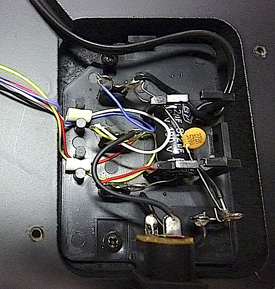

Poproszę o pomoc w podłączeniu silnika do gramofonu Debut III . ( gramofon nabyłem w formie niedziałającej )
Sprawa jest niby prosta ...dwa kondensatory , silnik i wejście do zasilacza / plus przełącznik /

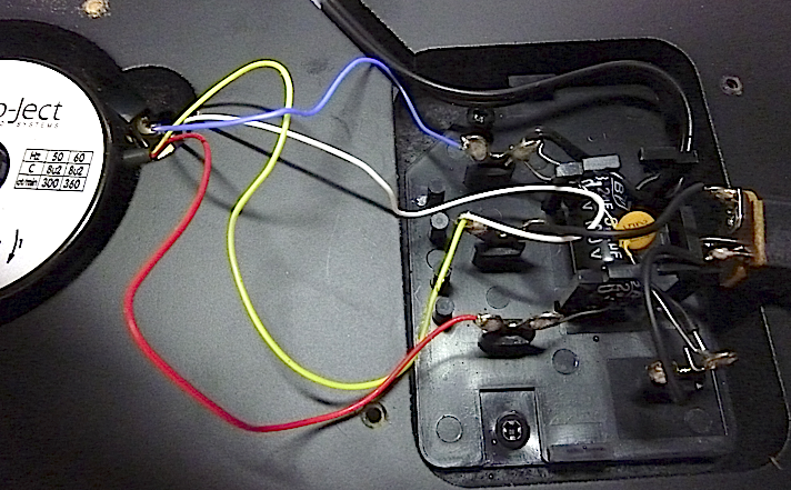

Ale uruchomić nie potrafię . Silnik jest nowy , Kondensatory też ...podłączyłem zgodnie z tym co było ( ...? ) , i nic , jedynie podczas załączenia ; tylko małe drgnienie silnika 2 mm , i nic . Zmieniłem bieguny zasilacza / uniwersalnego 16v , bo ponoć PJ ma odwrotnie /? ) dalej ; nie działa .
Może ktoś " wcześniej pozamieniał kabelki ? nie mam jak sprawdzić ? ...Lub jest jakoś rzecz , o której znawcy tylko wiedzą ..?
. Może dysponujecie zdjęciem oryginalnego połączenia przewodów ? , lub inną wersją podłączenia - aby zadziałało .
Jestem amatorem , nie mam mierników . Nie chcę spalić silnika kombinując z kabelkami .
Czy ktoś WIE i fachowo mógłby mi podpowiedzieć ( rozrysować ) ; jak go podłączyć bez komplikacji " aby zagrał " ..

A czy próbowałeś tak ?
Zauważ, że schemat prawidłowego połączenia jest namalowany na samym silniku. O ile dobrze odczytuję z tego powiększonego zdjęcia, to:
a). końce dwóch uzwojeń: biały (w) oraz żółty (y) są połączone razem. Z tego punktu są podłączone do źródła napięcia.
b). przeciwległe końce: czerwony (r ) oraz niebieski (b) są doprowadzone do okładzin kondensatora UNIPOLARNEGO.
[Czy Twój kondensator jest bipolarny? (czyli bez oznaczonych biegunów, niewrażliwy na "kierunek" napięcia" ?)]
a teraz najważniejsze:
c). zauważ, że drugi koniec źródła napięcia jest podłączony do JEDNEGO z dwóch możliwych końców kondensatora.
Tam masz namalowany taki przełącznik z pozycjami "1" oraz "2". W zależności od wybranej pozycji (czyli przewód czerwony LUB niebieski, ale NIE oba razem(!!)), silnik będzie się kręcił w jedną lub w drugą stronę.
d). Zauważ, że tylko trzy przewody tego silnika są w jednej chwili podłączone do źródła napięcia. Czwarty przewód, czyli czerwony (r ) LUB niebieski (b) "wisi w powietrzu" ( a raczej, ... wisi na kondensatorze).
Jeśli wszystkie cztery masz podłączone do źródła napięcia, to silnik nie będzie się kręcił.
Tak mi się wydaje.
Czy sprawdzałeś ohmomierzem (przyrządem uniwersalnym) drożność uzwojeń żółto-czerwonego oraz biało-niebieskiego ?
A tak w ogóle to masz tam zainstalowany przełącznik kierunku obrotów ?
Aha, sprawdź też:
a). czy w ogóle, a jeśli tak to jakiej wartości napięcie dochodzi z zasilacza
b). Jakie jest dopuszczalne napięcie pracy kondensatora bipolarnego ("BP"?) oraz czy nie jest ta wartość przekroczona
c). sprawdź ohmomierzem na średnim zakresie czy kondensator nie jest przebity. Prawidłowy odczyt będzie wyglądał mniej więcej tak: po chwilowym wskazaniu "przewodzenia" (ładowanie) - przyrząd stopniowo będzie pokazywał coraz to "rosnący opór" - aż do momentu wskazania przerwy w obwodzie (naładowany)

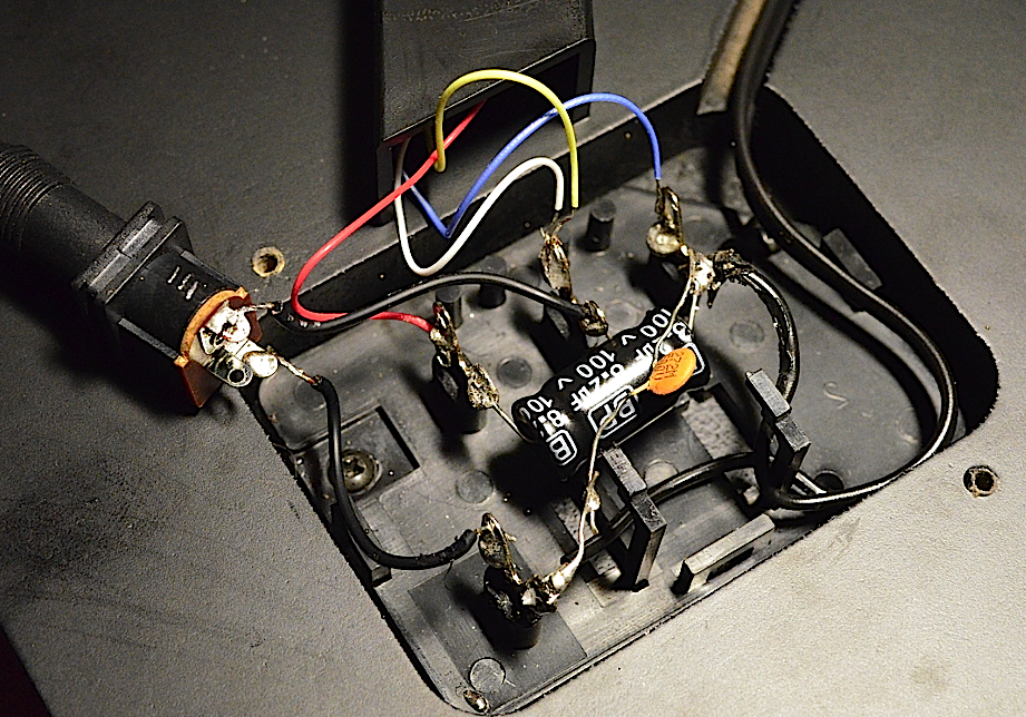

Boję się tych prób z miernikiem , mam taki najprostszy , bateryjkę sprawdzę " , ale ... tutaj nawet nie wiem jak go nastawić ? Najgorzej z tym , że po moich dedukcjach "" wyszło , że podłączył bym prawie tak jak jest na zdjęciu , może tylko kabelki nienb. i czer. odwrotnie ?. ( rys )

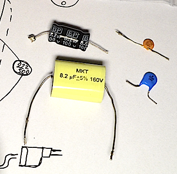

Kondensatorki , jeden jest normalny miflex 8,2/100 , drugi to oryginalny z wnętrza BP / 2 szt / ...ale próby z mierzeniem wartości nie wypadły miarodajnie .

Wydaje mi się po tej lepszej jakościowo środkowej fotce, że masz to zadrutowane prawidłowo.
